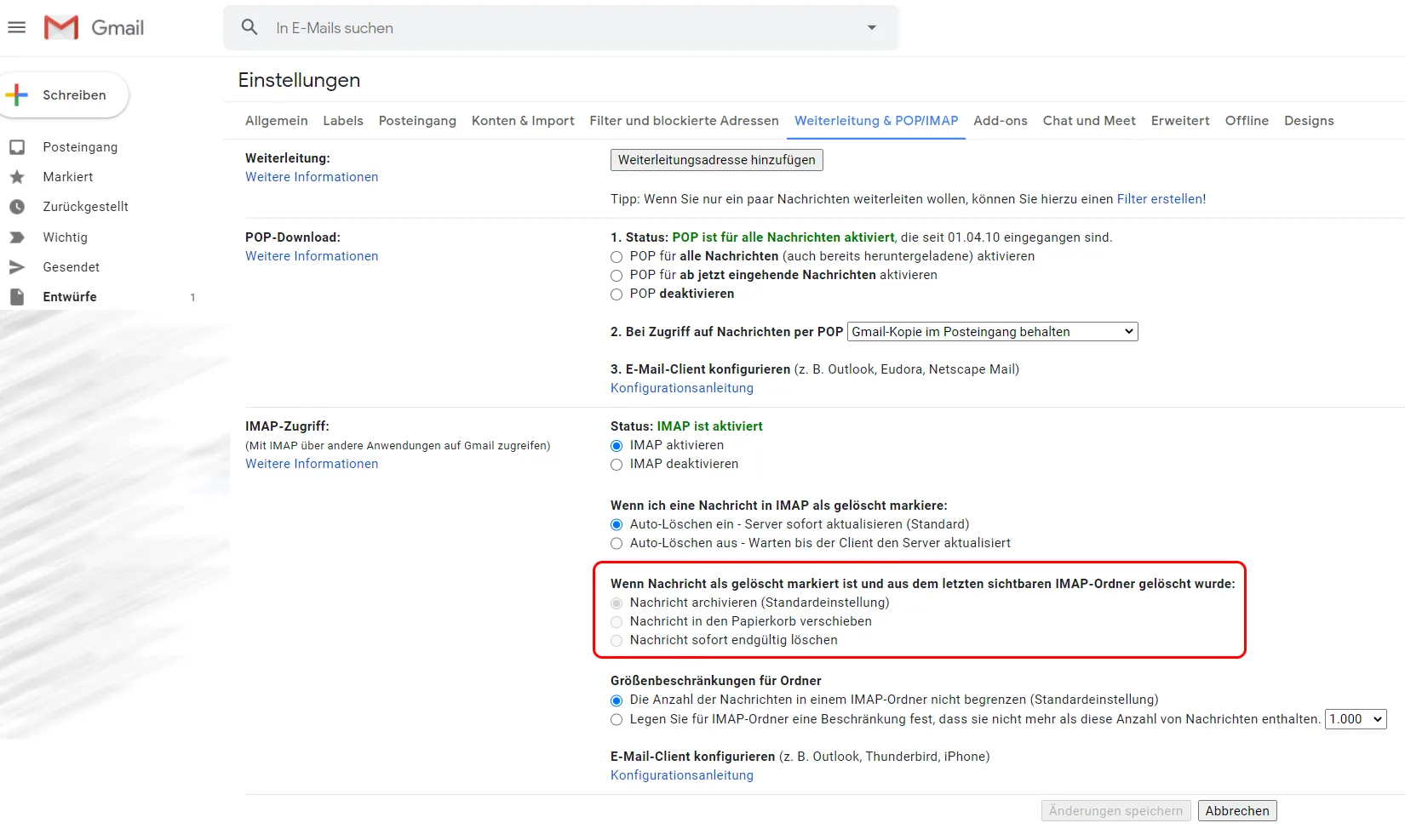

    Das ist normal und hängt von einer Einstellung bei Google selbst ab.
    Zitat von mrb
    By default ist der nicht vorhanden.
    Eben doch:
    Das Archiv heißt bei Google eigentlich "Alle Nachrichten" und wird in Thunderbird thematisch passend als "Archiv" eingebunden. Google ist in der Hinsicht etwas speziell, da dort ja eigentlich alle Nachrichten quasi an einem Ort liegen und durch Labels/Etiketten unterschieden werden (von denen es auch noch mehrere gleichzeitig geben kann). Mails können also bei Google Mail in einem IMAP-Client wie Thunderbird in mehreren Ordnern gleichzeitig erscheinen und beim Löschen (aus dem Webinterface von Google heraus) auch in mehreren Ordnern des IMAP-Clients gleichzeitig verschwinden.

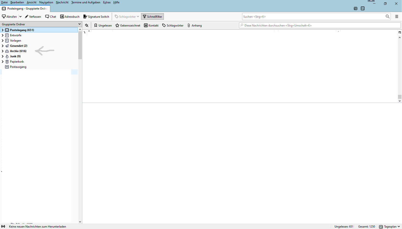

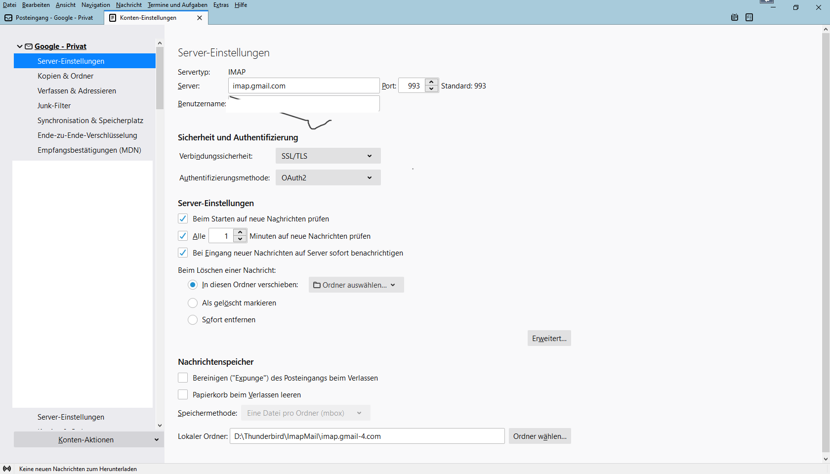

    Hab mal von dem TB Konto ein Bild von der Servereinstellung gemacht, weil du meinst, dass man bei IMAP keine Zeitabfrage hat. Und noch ein Bild wegen dem Archiv, wo das ist

    Du hast als Anzeige Gruppierte Ordner ausgewählt. Stelle das mal um auf Alle Ordner und Du wirst diesen Ordner Archiv mit 99,9% Sicherheit in den Lokalen Ordnern finden und nicht bei Google.
    Nein, das meinte ich nicht, sondern "auf dem Server belassen" gibt es bei IMAP nicht.
