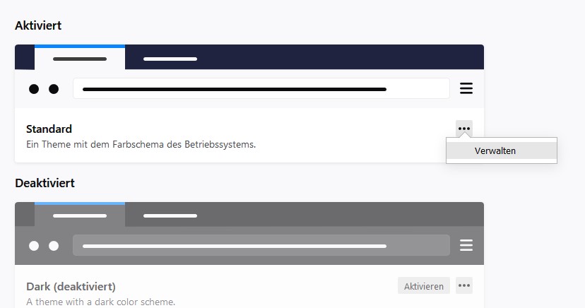

    Kannst du das nochmal erklären, werden in Zukunft gar keine Add-Ons mehr unterstützt ? Gibt es alternative Möglichkeiten um das Design von Thunderbird zu ändern ? Zum Thema Entfernen über das Dreipunkt-Symbol habe ich ein Bild hochgeladen..

    Standard, Dark und Light sind nicht deinstallierbar, weil sie fest zu Thunderbird gehören. Sie sind also keine Add-ons (obwohl dort gelistet) und haben auch nicht den Menüpunkt.

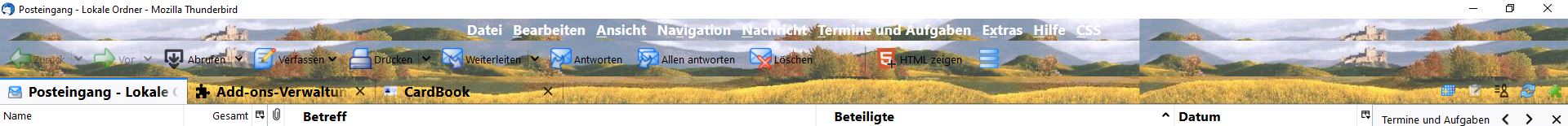

    Hier mal ein Screenshot von meinem TB im oberen Bereich..
    Vielleicht nennst du auch mal deine bisher installierten Erweiterungen (Addons) die mit TB 78.4.0 nicht mehr funktionieren.
