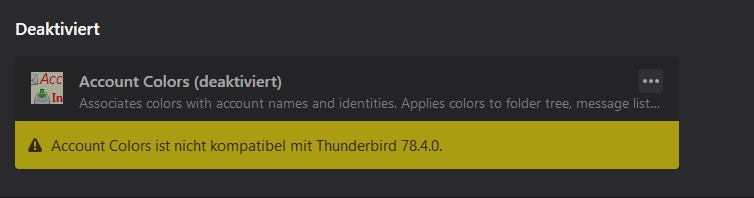

    • Thunderbird-Version (konkrete Versionsnummer): 78.4.0
    • (Betroffene) Thunderbird-Erweiterung + Version: Account Colors 13.5
    seit dem letzten Thunderbird-Update funktioniert "Account Colors" bei mir nicht mehr, heisst die Konten sind nicht mehr farbig und in die Einstellungen dieses Addon`s komme ich auch nicht rein. Unter den Addon`s wird dieses aber so angezeigt als sei es kompatibel, aber offenbar ist dies nicht so. Hat jemand eine Idee? Gibt es eine sinnvolle Alternative?

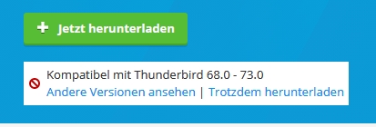

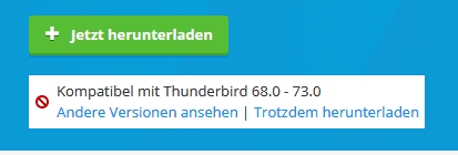

    • 1. November 2020 um 16:07
    ... das ist auch korrekt. Dieses AddOn ist nur bis 73.0 kompatibel.
    Das blöde ist, dass es sich (wie auch viele andere AddOns für 73.*) installieren lässt, aber dann ohne Funktion ist.
    Nachtrag:
    Nach einem Neustart vom TB wird dieses AddOn deaktiviert da inkompatibel.

    • 1. November 2020 um 17:49
    Zitat von MSFreak
    Nachtrag: Nach einem Neustart vom TB wird dieses AddOn deaktiviert da inkompatibel.
    Bei mir erscheint es auch nach Neustart als aktiv, aber funktioniert eben nicht.

  • jobisoft
    242
    905
    18. Aug. 2016
    • 1. November 2020 um 20:29
    Zitat von Thunder
    jobisoft
    Wieso ist das scheinbar installierbar?
    Weil ich nur den check-on-start patch vollständig einbauen konnte. Der check-on-install hat teilweise zu Fehlern mit Windows 7 geführt, die wir nicht fixen konnten. Wenn das Add-On direkt über die interne Suche installiert wird, geht es nicht, wenn das XPI manuell als Datei installiert wird, dann geht es, leider.
