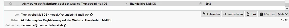

    in meiner alten Thunderbird-Version (68.x.x?) hatte ich den Löschen-Button im Mail-Kopf nach links verlegt, weil ich ihn leider am meisten brauche. Nach dem automatischen (sic!) Update ist die Reihenfolge wieder Antworten - Weiterleiten - Junk - Löschen und lässt sich offenbar nicht ändern.
    Auch hinzufügen oder entfernen geht nicht. Oder hab ich etwas übersehen?

    Du hast übersehen, dass man die vermisste Funktion leider für den 78er im Bereich der Kopfzeilen komplett entfernt hat. Man kann die Funktion mittels des Add-ons "Message Header Toolbar Customize" wieder nachrüsten.
