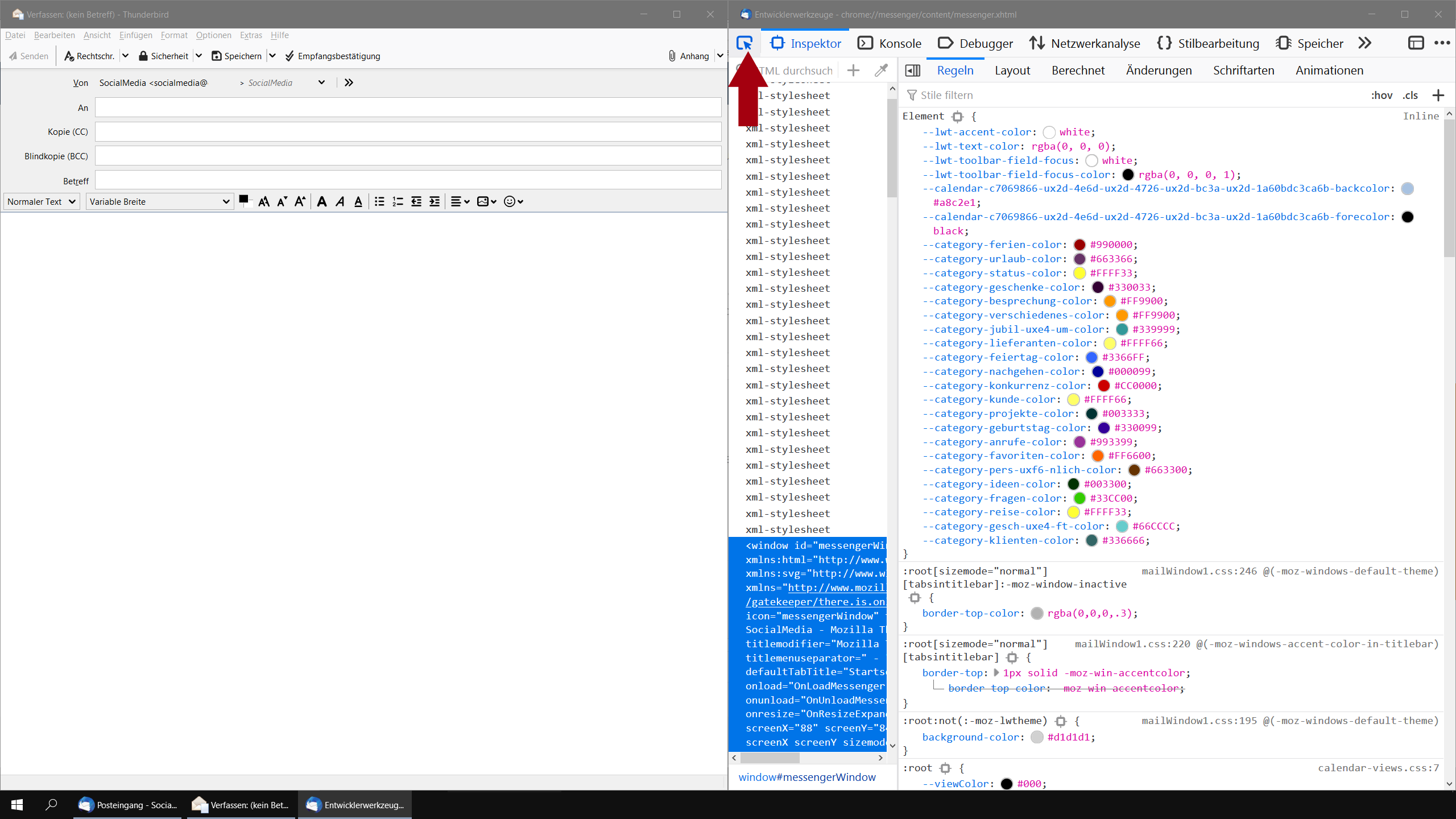

    Hallo und einen schönen Adventstag

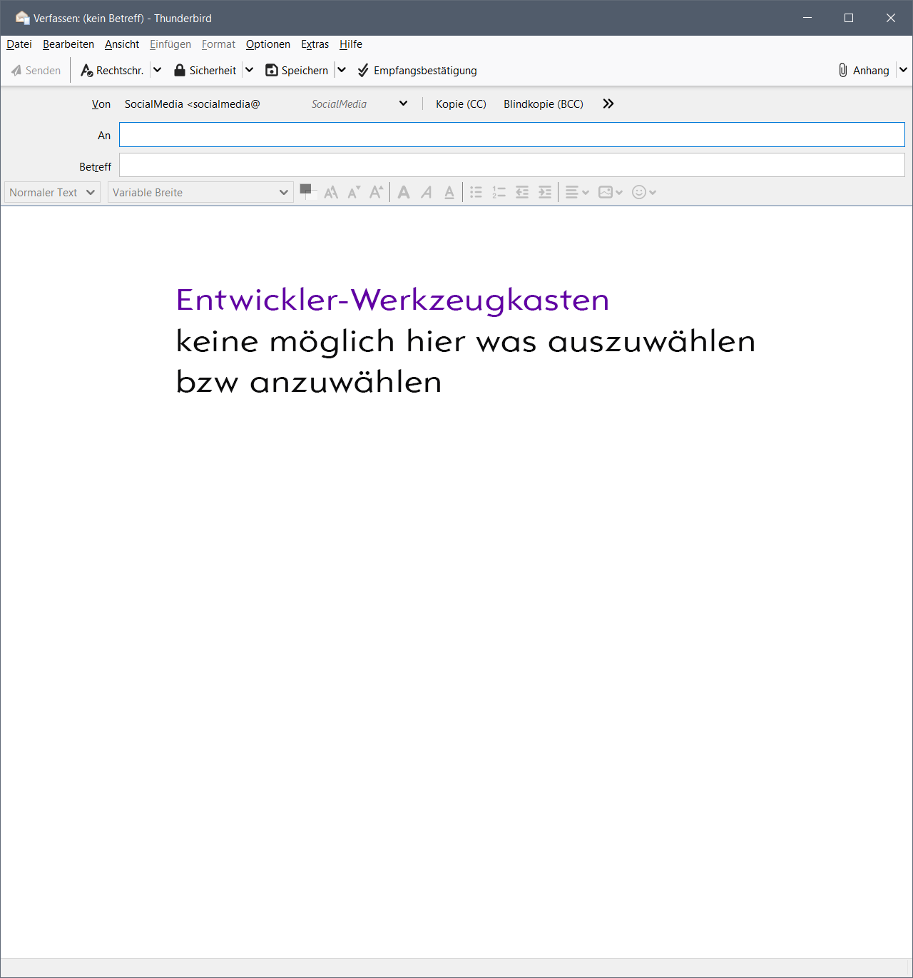

    wie kann ich denn das Verfassngsfenster (neue email schreiben) mit den Entwickler-Werkzeuge anpicken ?

    Hi,
    Du musst im Entwickler-Werkzeugkasten natürlich noch das zu inspizierende Fenster umschalten, das machst Du ganz rechts links von den drei Punkten.

    dann erkläre mir mal bitte wieso ich da nichts auswählen kann ?
    Geau so mache ich das die ganze Zeit in Thunderbird.

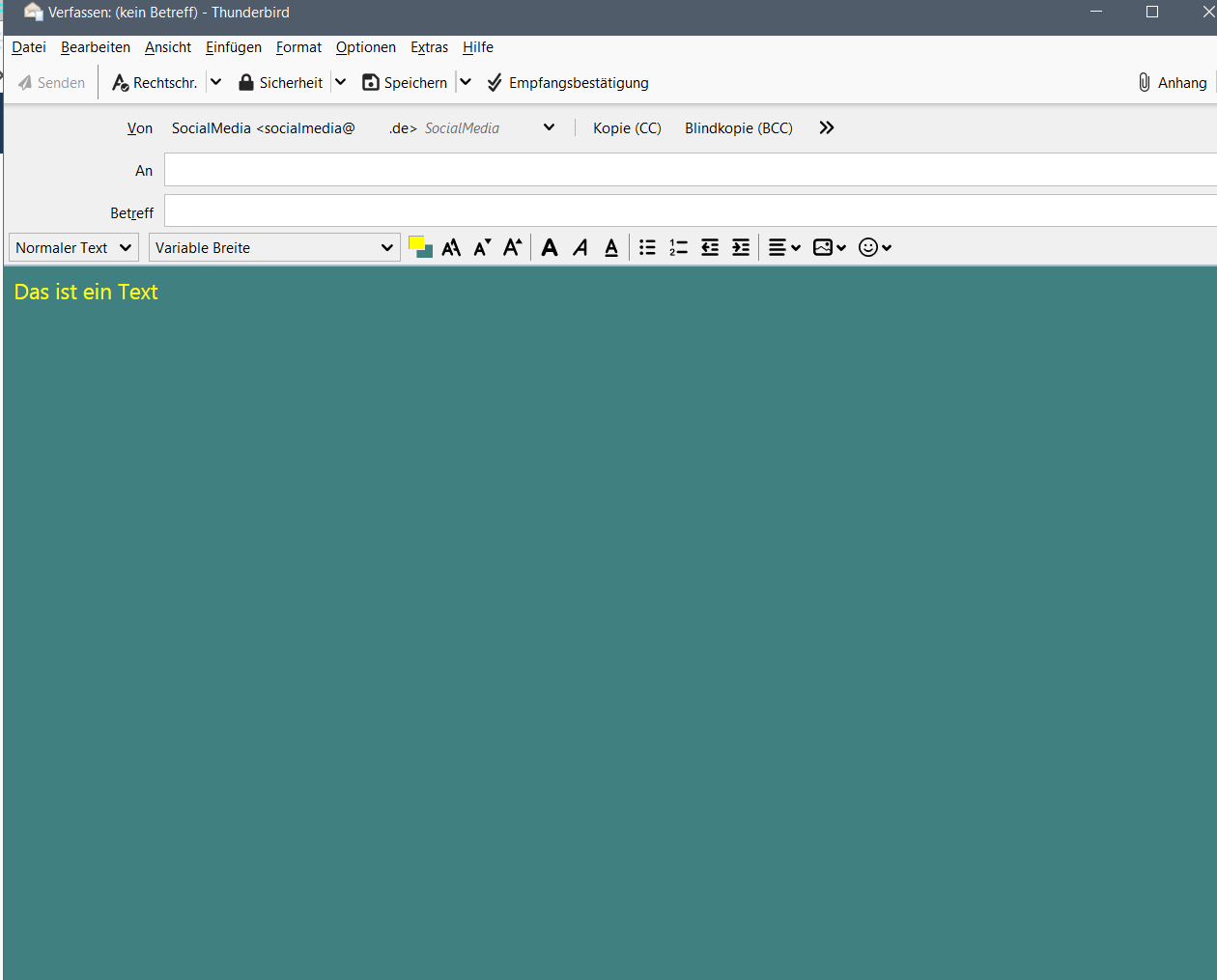

    Die ganzen weißen Felder möchte ich eine andere Farbe geben.

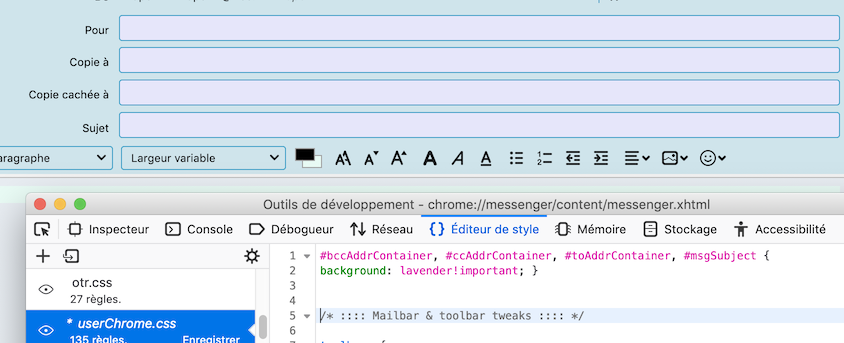

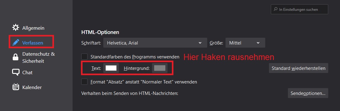

    ... schau bitte hier, sieht dann z.B. bei der Dark Theme so aus:

    Danke erstmal.
    aber die anderen Hintergründe wie An, Betreff usw werden aber nicht geändert sondern nur das untere große wo der email Text geschrieben wird.
    • 13. Dezember 2020 um 22:05

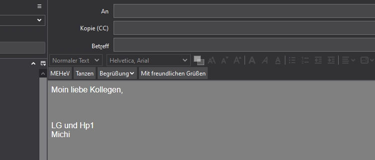

    Dann benutze doch die Theme "Dark", dann sieht es aus wie bei mir.

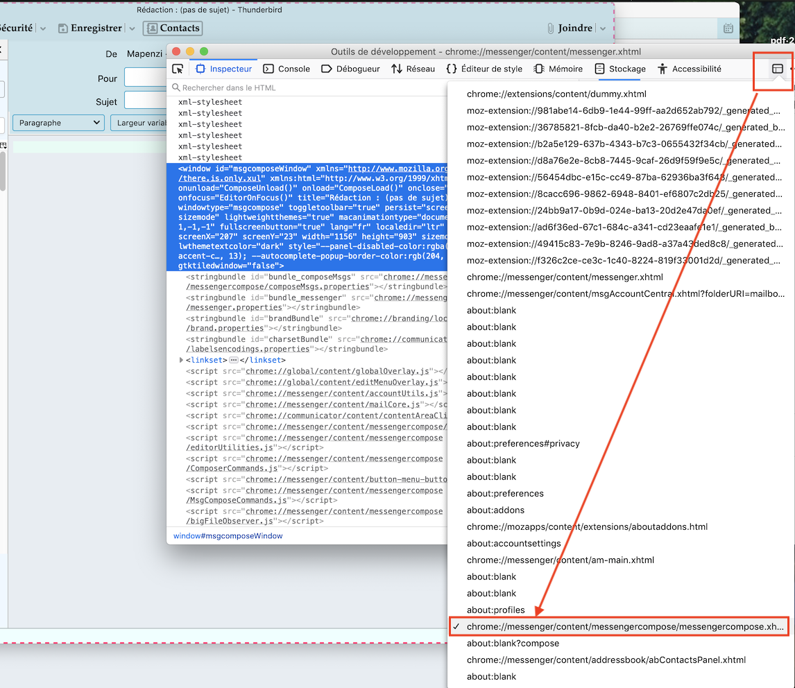

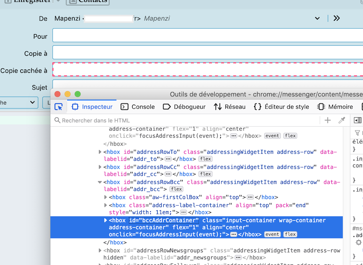

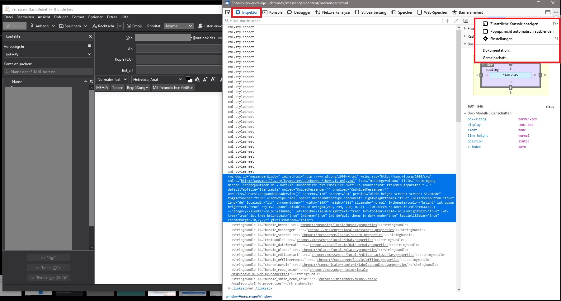

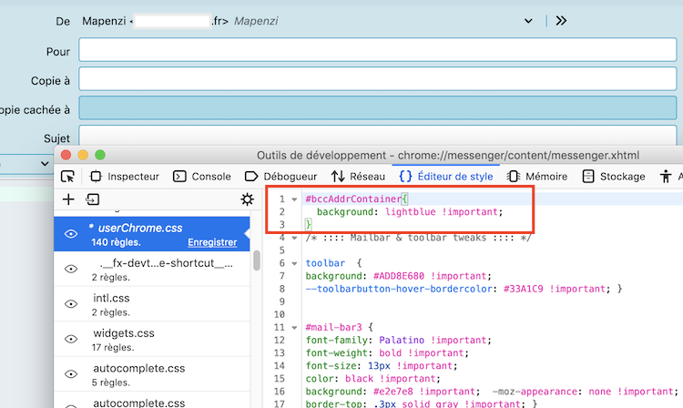

    Ein Verfassen-Fnester öffnen, den Werkzeugkasten anzeigen. das Dropdown (oben rechts) öffnen und chrome://messenger/content/messengercompose..... wählen:
    //content/
    Das entsprechende Element identifizieren, z. B. die Bcc Adresszeile
    Den Code für die Hintergrundfarbe testen :
    Oder jetzt für alle Adressfelder und den Betreff mit ner anderen Farbe :

    Mapenzi,
    vielleicht mache ich auch was verkehrt, aber deinen ersten Screenshot aus #9 kann ich nicht nachvollziehen
    besten Dank für diese Schnelle Anleitung ;)
    Genau das hat mir gefehlt.
    Du klickst auf die drei Punkte anstelle links davon auf das kleine Fenstersymbol, das ich in meiner Bildschirmkopie extra rot eingerahmt habe :)
