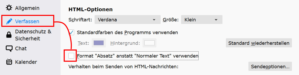

    Guten Tag
    Ich habe das Problem, dass beim Schreiben von Emails und ich die Eingabetaste drücken immer eine Leerzeile erstellt wird.
    Wenn ich unter Einstellung > Verfassen Format Absatz anstatt Normaler Tex den Hacken weg nehme kommt die Leerzeile nicht mehr.
    Beim nächsten Starten von TB ist der Hacken wieder drinnen was doch etwas bemühend ist.
    Wie kann ich den Zeilenabstand fest einstellen?
    Vielen Dank für die Hilfe
    Marino

    Hier war etwas Ähnliches:
    Funktion: Alternativtext nicht verwenden

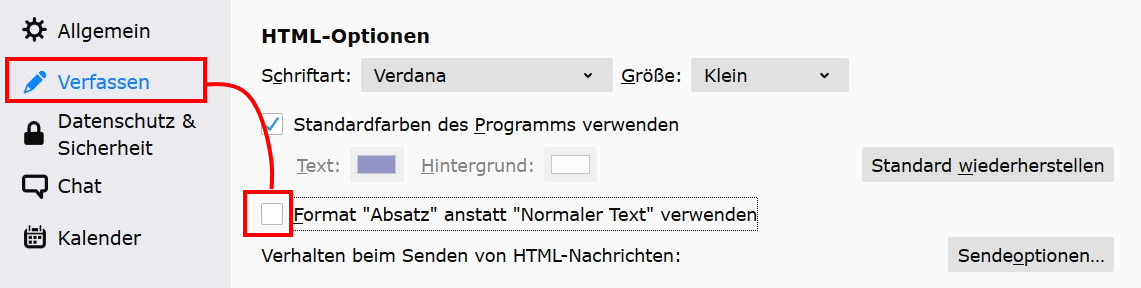

    • 1. Januar 2021 um 15:38
    Schau dir diese Einstellung an und entferne den vielleicht gesetzten Haken.

    • 1. Januar 2021 um 15:52
    ... was hat SIERRA240 in #1 geschrieben ?
