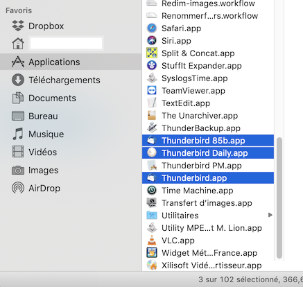

    Ja, man kann mehrere Versionen von TB nebeneinander installieren. Ich denke, das geht unter Windows genau so gut wie unter macOS. Die verschiedenen Versionen müssen sich allerdings namentlich unterscheiden, damit das System damit zurecht kommt.

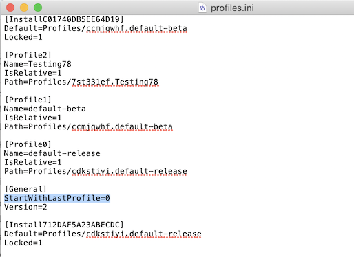

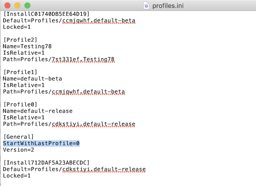

    Damit sich beim Start von TB zunächst der Profil-Manager öffnet, muss man in der Datei profiles.ini (befindet sich im Anwendungsordner ...\\AppData\Roaming\Thunderbird\profiles.ini ) in der Zeile StartWithLastProfile=1 die 1 durch eine 0 ersetzen.

    Ich denke aber, dass du auch unter Linux im selben Programmverzeichnis zwei verschiedene TB- Versionen nebeneinander installieren kannst, so wie ich es hier unter macOS gemacht habe.
