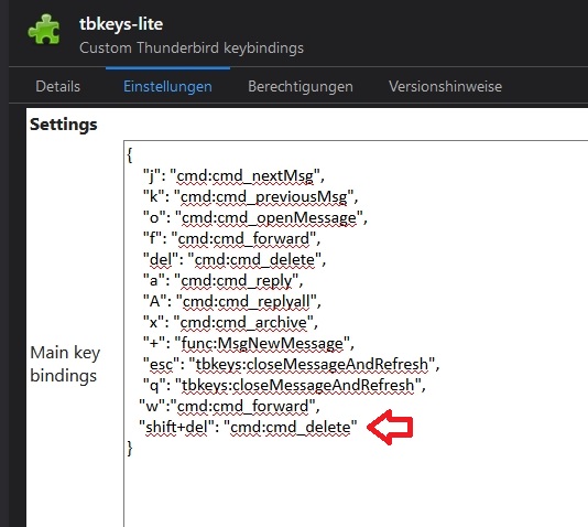

    • 20. Januar 2021 um 13:22
    Zitat von AndreasR
    Kann man einstellen, dass die Tastenkombination SHIFT+DEL Nachrichten nicht sofort löscht sondern dasselbe macht wie DEL?
    ... ich persönlich kann es nicht nachvollziehen, wieso man derartige Tastenkombinationen verwechseln kann, aber deinen Wunsch entsprechend installiere das AddOn tbkeys-lite
    https://addons.thunderbird.net/de/thunderbird…ite/?src=search
    und füge dort diese Zeile ein
    761
