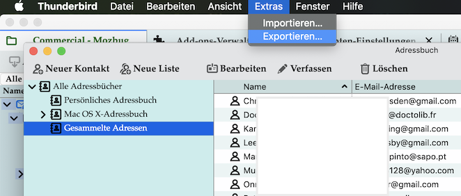

    Du markierst im Adressbuchfenster das zu exportierende AB und gehst zum menû Extras > Exportieren :
    Außerdem solltest du Kopien der Dateien abook.sqlite und history.sqlite machen.
    Wenn du im Profilordner auch noch die Dateien abook.mab.bak und history.mab.bak siehst, würde ich auch diese kopieren.
