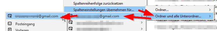

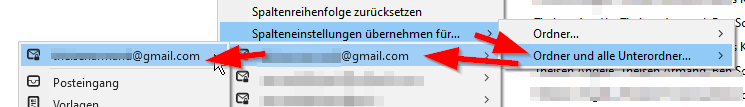

    Ändere die Einstellungen für einen bestimmten Ordner. Rechtsklicke dann auf die Leiste mit den Spaltennamen, gehe nach unten und wähle Ordner und alle Unterordner.
    Im nächsten Fenster wählst Du dann den Namen des Kontos. Dann werden alle Ordner dieses Kontos so eingestellt wie Du es haben willst.
    Leider kenne ich keine Erweiterung oder Einstellung mit der Du alle Konten in einem Rutsch ändern kannst.

    • 29. Januar 2021 um 12:03
    Hallo Road-Runner,
    Dein Bildschirmausdruck greift zu kurz!
    Was siehst Du, wenn Du bei "Ordner und alle Unterordner ..." auf den Pfeil (>) klickst.
    Aus dem Gedächtnis: bei mir sehe ich da in der Reihenfolge zuoberst "Name des Kontos".
    Dieses dann auswählen und ...
    Alle Konten auf einmal geht natürlich nicht, sondern nur immer ein Konto. Ich selbst habe knapp unter 20 Konten am Laufen. Rechne ich pro Umsortierung eine Minute, dann bin ich bei 20 Konten in zwanzig Minuten durch und gut ist es!

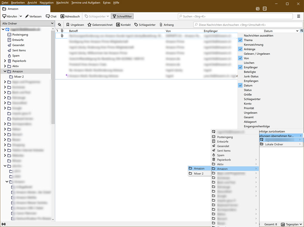

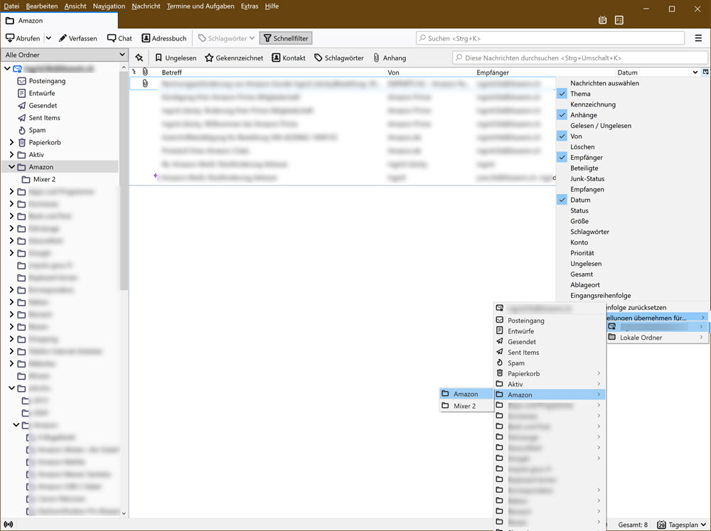

    So mache ich es doch. Ist ja nicht schwierig und eigentlich selbsterklärend. Nur funzt es nicht.
    Du siehst auf meinen Screenshot, dass ich im Ordner Amazon rechts oben auf die Spalteneinstellungen gehe und dann alles wie gehabt anwähle:
    Einstellungen übernehmen für... > Ordner und alle Unterordner > Mein Konto > Kontoname (so hab ich es immer gemacht und das funktioniert nicht)
    oder
    Einstellungen übernehmen für... > Ordner und alle Unterordner > Mein Konto > Ordnername, in diesem Fall "Amazon" (auch das funktioniert nicht)
    Der Unterordner ist nach wie vor andersrum sortiert.

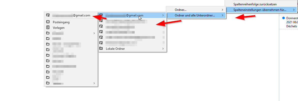

    • 29. Januar 2021 um 15:15
    Hier ebenfalls. Folge den Pfeilen auf dem Screenshot. Die Liste der Konten überlagert das erste Fenster.
    Vielleicht ist es auf diesem Screenshot verständlicher.
