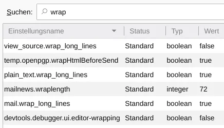

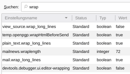

    Die Zeichenbreite wird in meiner Version hier festgelegt:
    unter Einstellungen/Allgemein findest Du ganz unten die Funktion "Konfiguration bearbeiten". Die öffnet einen Texteditor, der mit Vorsicht zu behandeln ist!
    Der Eintrag mailnews.wraplength sollte auf 72 Zeichen stehen.

    Der Eintrag mailnews.wraplength steht auf 72 Zeichen.
    Ich hatte mal den Eintrag testweise auf 30 gestellt, aber es hat sich nichts verändert. Es bleibt immer, dass ich nötigenfalls 500 Zeichen in einer Zeile schreiben könnte.

    Prüf mal den Eintrag mail.wrap-long_lines - der muß true lauten.
    Habs gerade überprüft. Der Eintrag steht auf true.

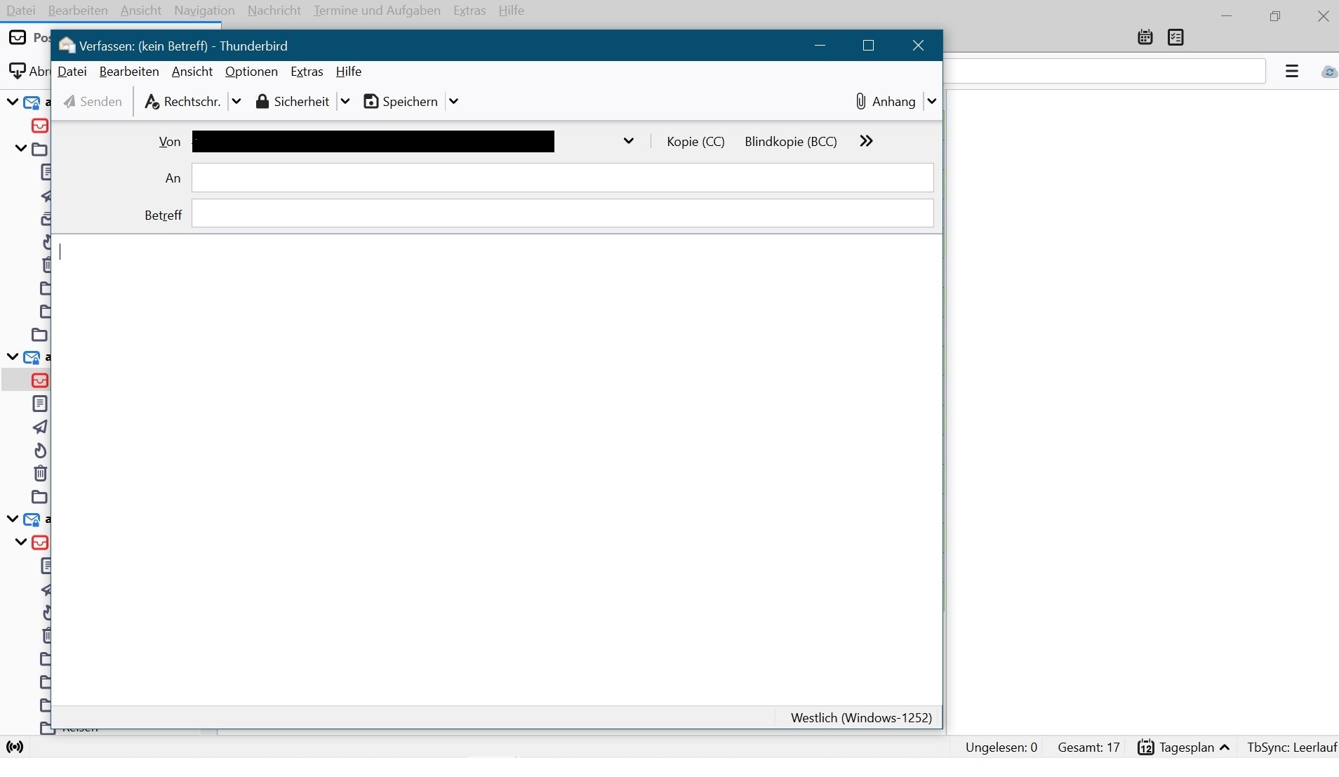

    Hallo Axel-68,
    Zitat von Axel-68
    Leider ist es immer noch so, dass ich beim Verfassen von Mails unendlich lang in einer Zeile Schreiben kann.
    mache bitte einmal einen Bildschirmausdruck von Deinem "Verfassen"-Fenster und stelle diesen hier ein.

    Zitat von Feuerdrache
    Hallo Axel-68,
    Hier ist es

    der Screenshot funktioniert nicht.
