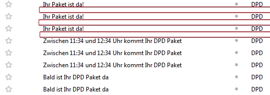

    ich habe ein update durchgeführt, nun habe ich das Problem, das sich zwischen jeder E-Mail eine Leerzeile befindet.
    Das macht für mich den Posteingang unübersichtlicher.
    Gerne hätte ich das alte Format wieder ohne der Leerzeile. Wie stelle ich das ein?
    Anbei ein Bild um mein Problem zu verstehen. (Den am Bild in Rot markierten Zwischenraum will ich weg haben, so wie es in Version 68 war )

    ich glaube nicht, dass es sich um Leerzeilen handelt, sondern dass der Zeilenabstand erhöht wurde. Auch eine Verkleinerung der Schriftgröße würde einen ähnlichen Effekt haben. Die Ursache dafür könnte ein bestimmter CSS Code in der userChrome.css Datei sein. Du kannst selber überprüfen, ob sich eine solche Datei in deinem TB Profilordner befindet :
    Menü Hilfe > Informationen zur Fehlerbehebung > Profilordner > Ordner öffnen, dann nach chrome > userChrome.css suchen.
    Mache doch zunächst einen Versuch, in dem du TB im abgesicherten Modus startest. Im abgesicherten Modus wird die Datei userChrome.css vorübergehend deaktiviert und es werden die Standardeinstellungen für die Anzeige in der Benutzeroberfläche angewendet.

    im abgesicherten Modus habe ich jetzt versucht, unverändert auch dort ist der Zeilenabstand so groß
    Ich habe auch nichts verändert.
    Kann es sein, dass die Programmierer von Version 68 zu 78 den Zeilenabstand verändert haben damit es modernen aussieht?

    In der Tat sehr merkwürdig, du bist bislang der einzige, der sich über den zu großen Zeilenabstand beklagt.
    Wenn du in deinem bisherigen Profil keine userChrome.css Datei hast, erstelle selbige wie hier beschrieben Benutzeroberfläche per userChrome.css anpassen und füge folgenden CSS Code in die Datei ein :
    /* Set Line Spacing In Thread Pane */
    #threadTree  treechildren::-moz-tree-row {
    height: 18px !important;
    min-height: 0px !important; }
    Damit userChrome.css aktiviert wird, nicht vergessen in den Einstellungen > Allgemein > (ganz unten) Konfiguration bearbeiten > den Wert der Einstellung toolkit.legacyUserProfileCustomizations.stylesheets auf true zu ändern.
    Die Zahl der px für den Zeilenabstand deinen Bedürfnissen anpassen und TB jeweils neu starten, damit die Änderung des Codes wirksam wird.

    hat geklappt
    so ist es schon viel besser :)
