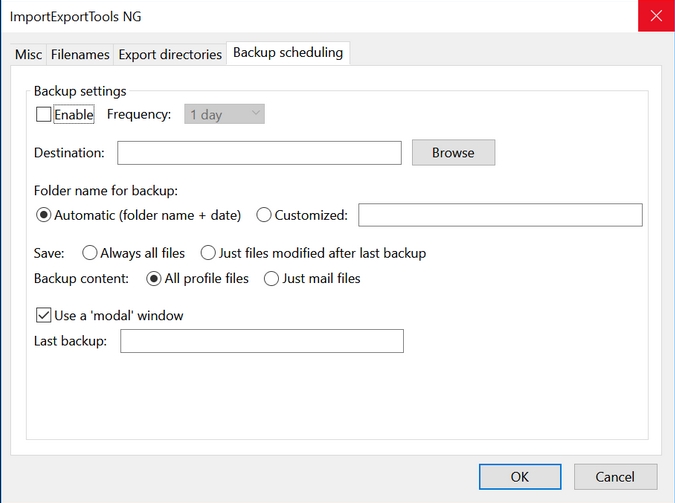

    Das reicht völlig aus, wenn man es regelmäßig macht. Man kann es auch automatisieren mit dem Add-on "ImportExportTools NG".

    ... eigentlich reicht es unter ...Roaming den gesamten Ordner Thunderbird auf ein externes Medium zu kopieren.
    Das Addon "ImportExportTools NG" kann es auch automatisch.
