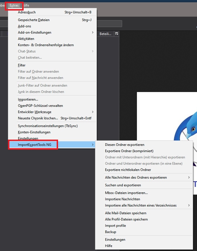

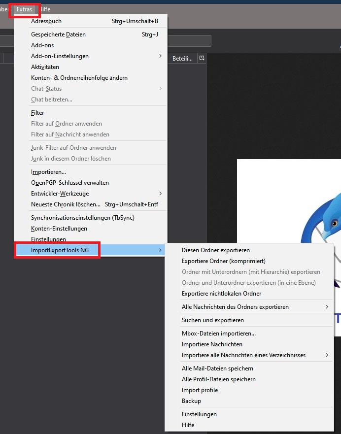

    Nur ich finde das Addon in TB nicht!
    ... schaue bitte hier

    Ich habe es jetzt im TB gefunden.Habe mich versucht da durch zu arbeiten,aber ich werde nicht ganz schlau,wie man alle Konton auf einmal exportiert!
    • 2. April 2021 um 21:01

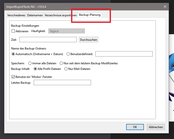

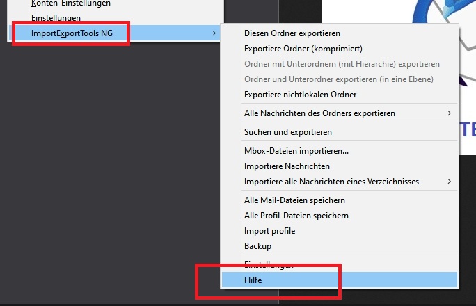

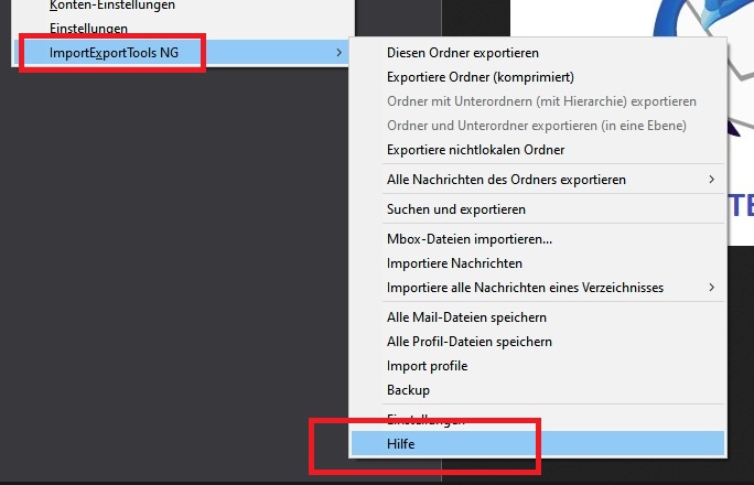

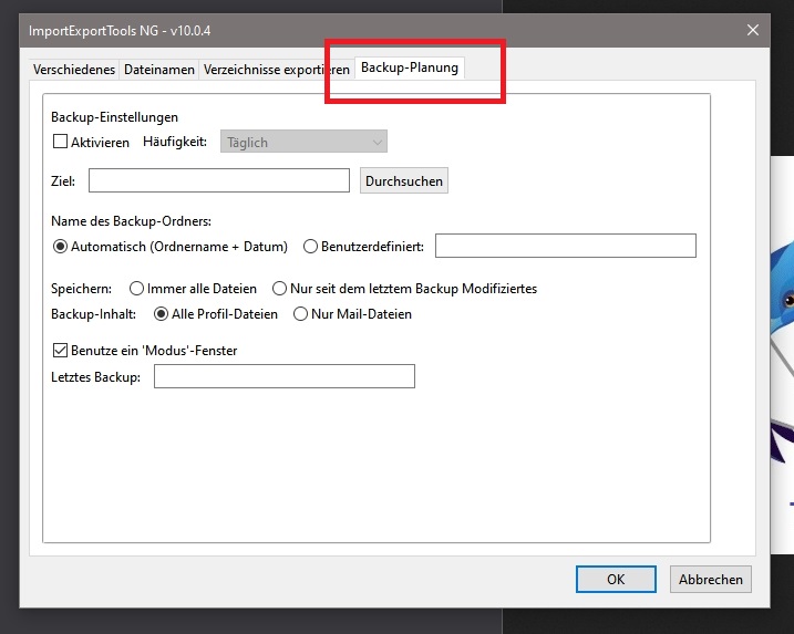

    Was willst du exportieren ? Das Tool heißt zwar so, aber es hat eine interne Backup-Funktion, die du nutzen kannst um dein TB-Profil automatisch zu sichern.
    Schau dir bitte die Hilfe zum Programm an:
    Und hier unter Einstellungen findest du die Backup-Funktion:
    Und hier findest du bei uns unter "Hilfe & Lexikon" wie man ein Profil händisch sichert:
    Profilordner - Sichern und aus Backup wiederherstellen
