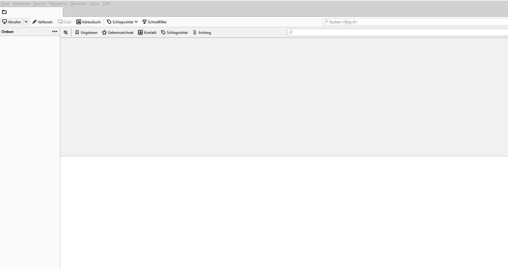

    Guten Tag zusammen,
    bitte entschuldigt wenn ich einige Dinge sehr laienhaft Ausdrücke. Aber ich weiß wirklich nicht weiter.
    Folgendes Problem:
    Ich habe ein Update auf die Version 9. 3.0 (64-Bit) gemacht. Da nach wird mir nichts mehr Angezeigt. Alles ist leer.
    Im Hintergrund scheinen aber noch meine E-Mails abfgerufen zu werden, da immer ein Pop-Up-Fenster unten rechts auf geht wenn eine Email kommt. Aber in Thunderbid selber werden weder Meine Email-Konten, noch Emails selber angezeigt.

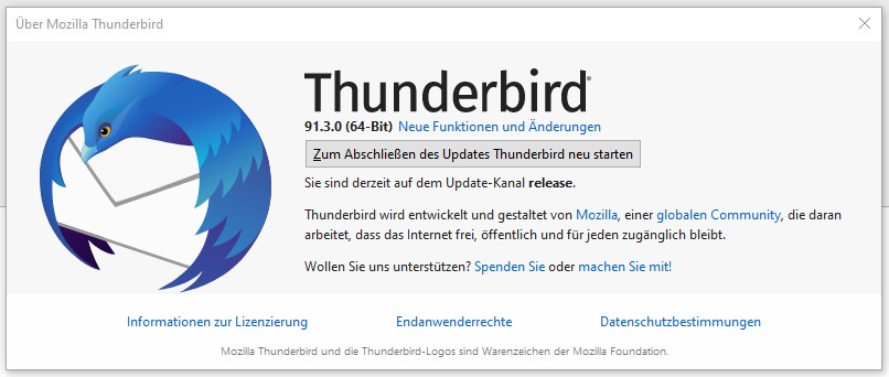

    Das komische ist, wenn ich -> Hilfe -> Über Thunderbird öffne steht in dem Feld ein Button mit dem Text: Zum Abschließen des Updates Thunderbird neu starten. Das kann ich immer wieder machen.
    Auch deinstallieren und ganz neu installieren bringt den gleichen Effekt. Auch ein Downgrade auf 91.2.1 bringt nichts.

    ich würde zunächst mal einen Test im Fehlerbehebungsmodus von TB machen
    Als nächsten Test könntest du die Index-Datei der Suchfunktion global-messages-db.sqlite bei beendetem TB aus dem Profilordner entfernen und dann TB neu starten. Je nach der Masse der Ordner und Nachrichten kann das Erstellen des neuen Suchindexes ein Weilchen dauern.

    Vielen Dank für Deine Hilfe. Es lag an dem Profil. Das muß korrupt gewesen sein. Meine Vorgehensweise:
    Thunderbird gelöscht
    Profilordner (erst einmal) umbenannt
    Mit CCleaner Registry gesäubert
    Rechner neu gestartet
    Thunderbird neu installiert
    E-Mail Konten neu angelegt
    Das war zwar radikal, aber so kann ich wenigstens wieder arbeiten.
    Da ich den Profilordner beim ersten Mal nicht gelöscht/umbenannt habe, hatte die Neuinstallation keinen Erfolg.
