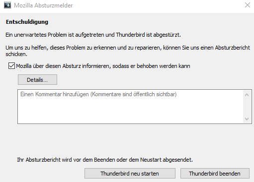

    Hab also mal "\calendar-data" im Profil gelöscht und TB neu gestartet.
    Da dreht der TB aber völlig durch, konsumiert die ganze CPU, zeigt eine unsinnige Liste von Kalendern (Kalender bleibt trotzdem leer) und stürzt dann ab.
    (Wer kriegt eigentlich die Minidumps und wird damit irgendwas gemacht?)

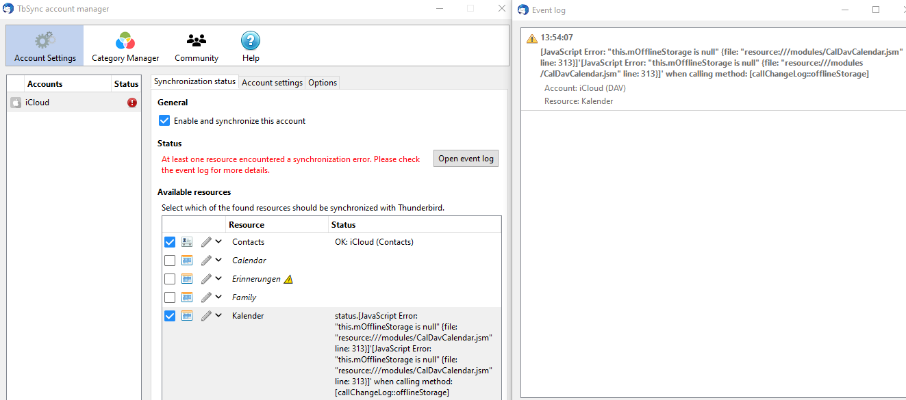

    Hab also \calendar-data im Profil wieder restored, TB neu gestartet den iCloud-Kalender gelöscht und neu erstellt.
    Der Sync-Versuch zeigt das exakt gleiche Problem, das Anno 2018 rapportiert wurde:
    An den Credentials kanns ja nicht liegen, sonst wären die Contacts nicht erfolgreich synchronisiert worden.
    Und nein, der iCloud-Kalender ist nicht leer, im iCloud-Web und auf dem iPhone sind alle Einträge vorhanden.
    Warum auch immer, ich krieg halt einfach meine Kalendereinträge nicht mehr, die immer bestens funktionierten.

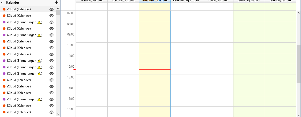

    Ist es eine glaubhafte Hypothèse, dass TB beim "restore" eine neue prefs.js Datei angelegt hat ?
    Diesen Kommentar hatte ich übersehen - tut mir leid!
    Habe mir mein prefs.js mal angeschaut und das sieht wirklich chaotisch aus: unzählige, redundante Einträge zum Kalender.
    Siehe Auszug unten.
    Das geht über 1400 Zeilen so weiter...
    Kaum möglich, dass der Restore das prefs.js verändert. Da wird ja lediglich der gesamte Inhalt des Profils überschrieben mit einer Kopie einer früheren Version.
    Keine Ahnung, woher diese unsinnigen Einträge kommen.
    Kann ich prefs.js irgendwie neu erstellen oder sollte ich besser den TB ganz neu installieren?

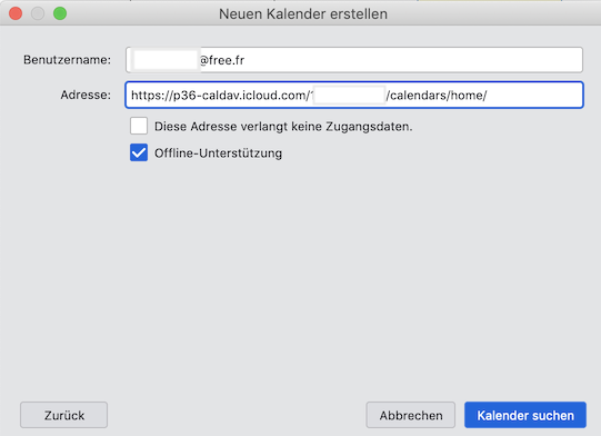

    Siehe von Mapenzi RE: Integration eines iCloud-Kalenders (mit Bearbeitungszugriff) in Thunderbird
    Funktioniert so nicht (mehr?).
    Den Radio-Button gibt's nicht mehr und wenn man die Server-Adresse + UserID eingibt fragt der zwar nach dem Passwort, findet aber keinen Kalender...

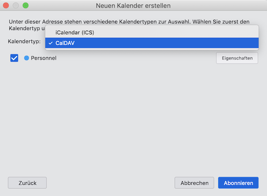

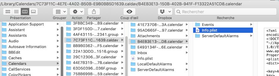

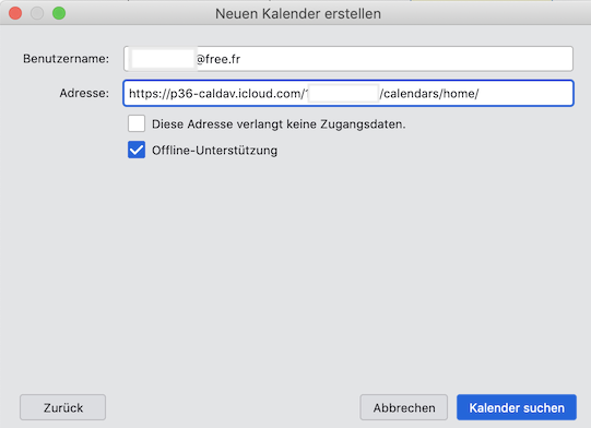

    • 27. Januar 2022 um 14:15
    Zitat von 5crambler
    Meine von Susi erwähnte Anleitung stammt von vor zwei Jahren und war für die Version 60 gültig.
    Der Kalender-Erstellungs-Wizard hat sich aber inzwisschen grafisch geändert, funktioniert aber immer noch, ohne dass man die Add-ons dazu braucht.
    Die wirklich große Schwierigkeit, zumindest unter macOS, ist die Adresse des entsprechenden Mac-Kalenders heraus zu bekommen. Diese habe ich mal vor Jahren nach mühsamer Suche in meiner User-Library in einer einer info.plist Datei entdeckt und kopiert, sodass ich sie jederzeit bereit habe

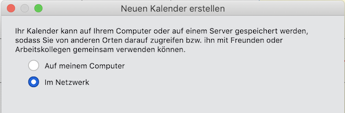

    Das Erstellen eines CalDav Kalenders ist dann recht einfach in wenigen Schritten.
    neuer Kalender > Im Netzwerk
    Im nächsten Fenster Benutzername und Adresse des Kalenders eingeben

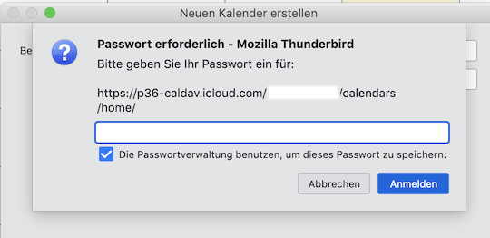

    Dann das Anwendungs-spezifische Passwort fûr Thunderbird eingeben

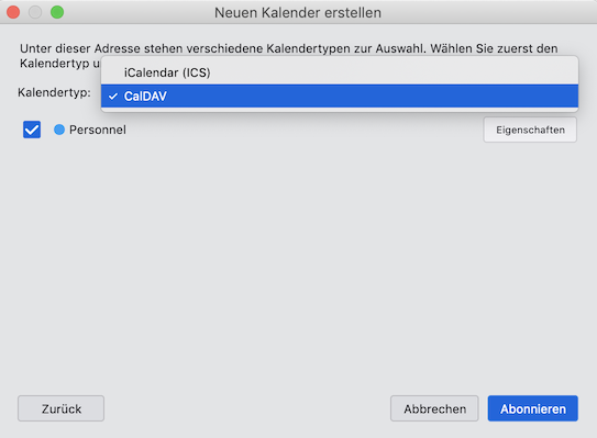

    Im darauf folgenden Fenster kann man zwischen CalDav und ICS wählen (standaardmäßig ist CalDav aktiviert) und den Kalender abonnieren

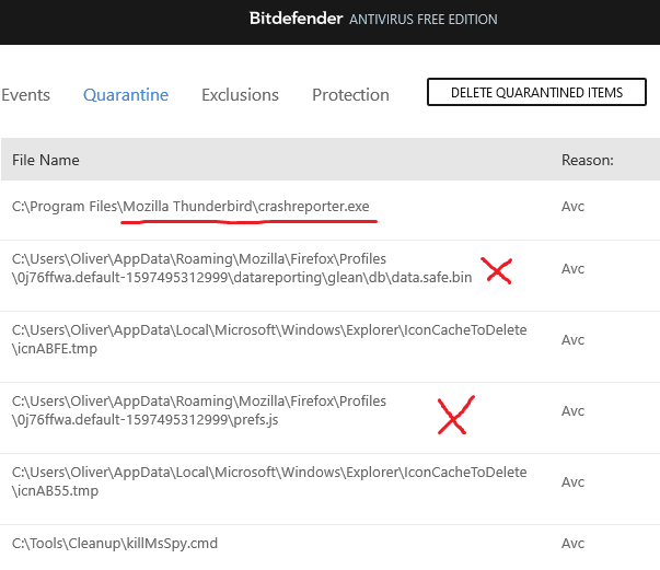

    Ganz andere Sache: Hat sich Mozilla irgendwie mit Bitdefender verkracht?
    Habe mir die BD Antivirus Free Quarantäne-Einträge angeschaut (siehe unten), weil einige meiner Scripts plötzlich fehlten.
    Gut möglich, dass der auch mit dem TB Profil "gespielt" hat und so den TB aus dem Konzept geworfen hat!
    Werde nun erst mal entspr. Exclusions definieren - auch für meine Scripts, die in der Quarantäne geladent sind (!) und TB und FF nochmal neu installieren, bevor ich mich ggf. von BD verabschiede, wenn der weiterhin spinnt.
