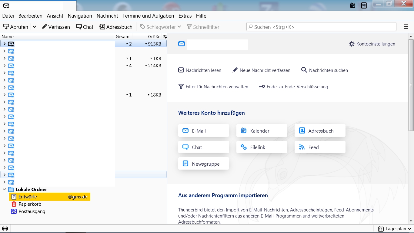

    Ich habe neuerdings im Ordner "Lokale Ordner" ein Unterordner drinstehen, siehe
    beigefügtes Bild in Gelb markiert. Ich habe diesen Unterordner selber nie und bewußt eingefügt!
    Wie kommt dieser dann aber dort rein? Er läßt sich aber auch überhaupt nicht entfernen,
    bzw. löschen. Was ist das für ein Firlefanz und Problem?
    Wie bekomme ich diesen Unterordner wieder weg?

    Hallo Alfred Jodocus Kwak,
    überprüfe in den Konteneinstellungen für alle Konten im Menüpunkt Kopien & Ordner welchen Ordner Du dort für Entwürfe eingetragen hast. Gleiches im Menüpunkt Server-Einstellungen für den Papierkorb. Sollte dort Lokaler Ordner ausgewählt worden sein, so kannst Du das an diesen Stellen ändern. Anschließend sind die Ordner im Lokalen Ordner löschbar. Der Postausgang ist immer im Lokalen Ordner.

    Quote from Alfred Jodocus Kwak
    Der Ordner "Entwürfe .......@gmx.de" hat das Symbol eines Systemordners. Systemordner lassen sich nicht löschen per R-Kick > Ordner löschen.
    Manchmal kann TB Entwürfe nicht im entsprechenden Ordner "Entwürfe" des IMAP-Konto speichern und bietet an, die Nachricht lokal, und zwar in den Lokalen Ordnern, zu speichern. Bei Bejahung wird ad hoc ein neuer Ordner in den Lokalen Ordnern erstellt. Allerdings hat ein solcher Ordner meiner Erfahrung nach ein generisches Symbol.
    Eine andere Erklärung wäre, dass du in den Einstellungen für dieses (gmx) Konto > Kopien & Ordner als Speicherort für Entwürfe die Lokalen Ordner angegeben hast.
    Wenn das nicht der Fall ist, kannst du versuchen, bei beendetem TB im Profilordner > Mail > Local Folders die Mailbox-Datei "Entwürfe .......@gmx.de" zu löschen.

    Also es ist doch zum Mäuse melken! In Kopien & Ordner des betroffenen Kontos ist tatsächlich
    in Kopien und Ordner > "Anderer Ordner" ausgewählt. In allen anderen Konten ist aber das
    darüber liegende "Ordner Entwürfe in" ausgewählt.
    Okay, dann ändere ich eben von "Anderer Ordner" einfach auf "Ordner Entwürfe in".
    Ja Pfeifendeckel, nix ist! Schließe ich das Fenster Kopien und Ordner, gehe nochmals rein,
    dann bleibt die Einstellung auf "Ordner Entwürfe in" markiert. Starte ich Thunderbird neu ist
    die Einstellung wieder auf "Anderer Ordner" markiert.
    Ich habe jetzt zwar im Profilordner > Mail > Local Folders die Mailbox-Datei "Entwürfe .......@gmx.de"
    gelöscht, dennoch wird trotzdem meine geänderte Einstellung "Ordner Entwürfe in" dauerhaft
    nicht abgespeichert und springt immer wieder auf "Anderer Ordner" zurück!
    Der Ordner ist aber unter Lokale Ordner verschwunden.
    Ist schon komisch!!!!!!!!
    Nachtrag: Ich habe jetzt aber folgendes gemacht:
    Kopien und Ordner > Anderer Ordner > Entwürfe in .............@gmx.de > und dann dort Entwürfe ausgewählt.
    So scheint es dann doch zu gehen.
