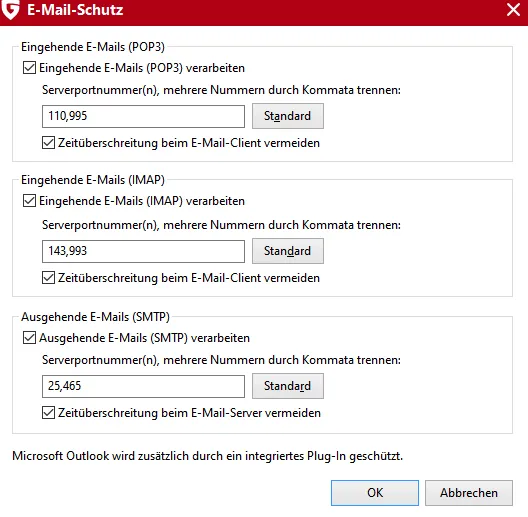

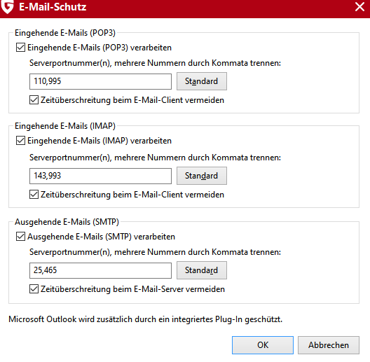

    Hallo Goldie,
    den Virenwächter temporär ausschalten, hatte bei mir auch nichts gebracht.
    Wenn Dein Handy ein Zertifikatsproblem hast, liegt es vielleicht auch an Android oder der App.? Gibt es da keine Zertifikateverwaltung, die vielleicht helfen könnte?
    Sieh Dir mal meine oben eingefügten Antivirenprogrammeinstellungen an u. was Du bei Trendmicro eingestellt hast. Kannst Du kein neues Zertifikat von Trendmicro runterladen u. gegen das alte austauschen?
    Hast Du die Zertifikatsverwaltung in TB kontrolliert? Bei mir ist GData mit dem neuen Zertifikat als Zertifizierungsstelle eingetragen; Trendmicro erscheint bei mir nicht.

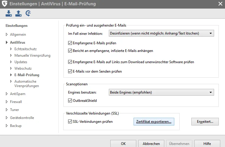

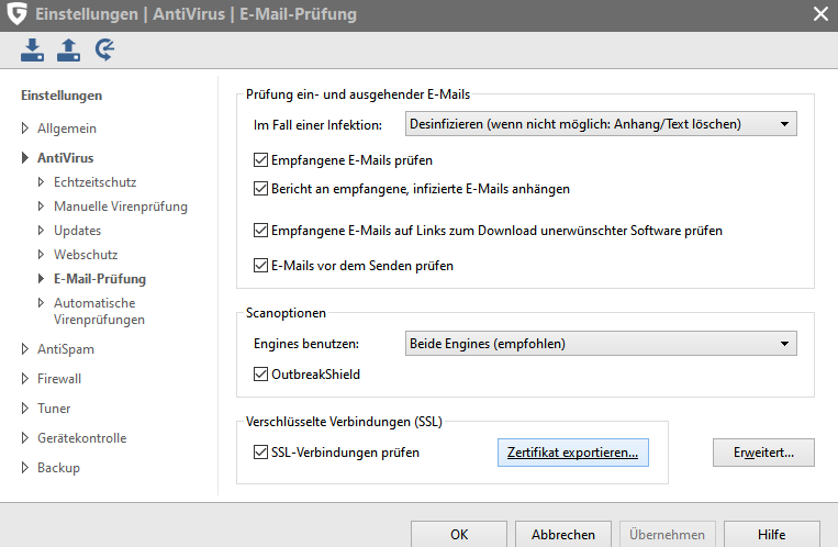

    Habe jetzt das Vorgehen bei Benutzung von G Data Internet Security verifiziert.
    Wie auch oben gezeigt:
    — VORAB in G Data Mailprüfung deaktivieren,
    bzw. SSL für eingehende POP3-Mails DEAKTIVIEREN
    und TESTEN, ob der Mailempfang jetzt funktioniert.
    Wenn ja, dann Maileinstellungen in G Data wieder herstellen
    und dann:
    1. In TB in allen Tabs das Zertifikat von GMX LÖSCHEN.
    2. In G Data ein NEUES Zertifikat herunterladen.
    3. PC neu starten. (Muss sein, funktioniert sonst nicht!)
    4. In TB das neue Zertifikat IMPORTIEREN.
    5. PC neu starten!
    6. Mailabruf sollte jetzt funktionieren.
    (Tut es jedenfalls bei mir.)

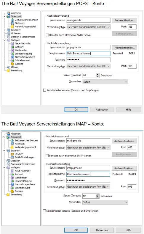

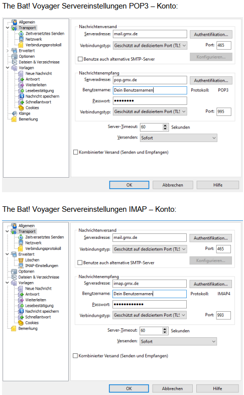

    So langsam bin ich es leid.
    Ich habe jetzt ewig mit sauberen aktuellen Thunderbird-Versionen getestet (mit und ohne Antivirus-Programmen).
    Das Problem besteht weiterhin.
    Bin jetzt auf The Bat! Voyager 9.5.1 umgestiegen.
    Alle E-Mail Accounts funktionieren perfekt (Pop3+IMAP).
    Im Anhang findet Ihr die entsprechenden Einstellungen für Pop3 und IMAP.

    "Geschützt auf dediziertem Port" ist wenig hilfreich, dennnoch danke für die Mühe und viel Freude mit deinem neuen Mailclient :-)
  • Susi to visit
    501
    2.827
    19. Sep. 2020
    29
    • 28. Januar 2022 um 12:26
    • #26
    Dahinter steckt die Einstellung TLS. Wie aus einigen Beiträgen der letzten Tage hervorgeht, ist genau das die Lösung für eines der Probleme, die hier leider weiterhin total durcheinander geworfen werden.
