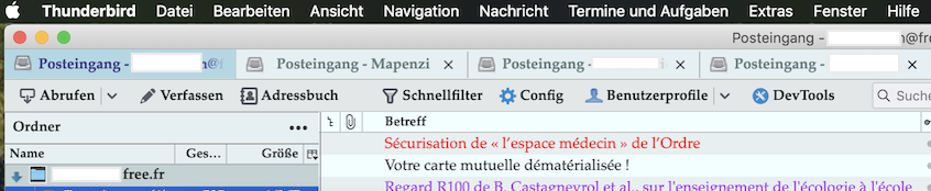

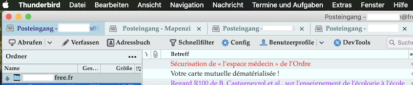

    Nachdem ich einen Teil neu angelegt hatte, etwa 20 Accounts, warf ich dann doch mal einen Blick hinein ins Programm. Ich sah lediglich einen einzigen Reiter von einem Posteingang, doch wo sind die übrigen?
    Das ist unklar, außerdem kennen wir deine Arbeitsweise nicht.
    Ich verstehe das so, dass du jeden Posteingang deiner Konten in einem eigenen Tab (Reiter) öffnest. Mit fünfzig Konten wären das fünfzig verschiedene Tabs, jedes mit einem anderen Posteingang als Inhalt.

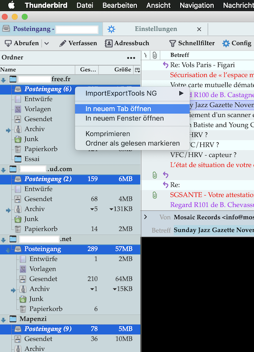

    Zitat von Elisa1
    Wo kann ich entsprechende Einstellungen vornehmen, dass die Reiter wieder vorhanden sind? In den Einstellungen fand ich dazu nichts.
    Dazu musst du die Ordner Posteingang sämtlicher Konten selektieren, dann R-Klickmenü > "In neuem Tab öffnen" wählen
    Danach werden sämtliche Posteingänge oben in der Tab-Leiste angezeigt
    Dies ist natürlich ein Irrtum von mir, worüber ich nicht richtig nachgedacht hatte, wofür ich mich entschuldigen möchte.
    Natürlich befindet sich oben nicht für jeden Account ein Reiter, vielmehr war in diesem Fall Quickfolders noch nicht implementiert, wo ich die Konten im Überblick habe. Sorry. Ich bedanke mich natürlich dafür, dass du mir dennoch eine Möglichkeit aufgezeigt hast.
