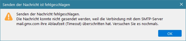

    seit einiger Zeit kann ich keine Mails mehr versenden, es erscheint eine Fehlermeldung (siehe Anhang), hingegen beim Maileingang gibt es keine Probleme. Erst nachdem ich die Antivirensoftware Avast Free deaktiviere, funktioniert das Senden. Das Senden von den Browsern Brave, Google Chrome, Firefox, Opera, Yandex, Microsoft Edge, SRWare Iron aus funktioniert einwandfrei, auch wenn Avast aktiviert ist. Dabei spielt es keine Rolle, ob ich per Router, der übrigens in unmittelbarere Nähe steht (öffentliche Bibliothek, ca. 50 m von meinem Haus entfernt) oder mit dem Surfstick ins Internet gehe. Weiß jemand Rat?
      • 55,3 kB
      • 647 × 144

    Da du die Ursache schon selbst herausgefunden hast, solltest du darüber nachdenken, ob es notwendig ist, ausgehende Mails scannen zulassen! Wenn sich ein AV-Programm als MITM in die Verbindung einklinkt, sind solche Probleme oft vorprogrammiert.

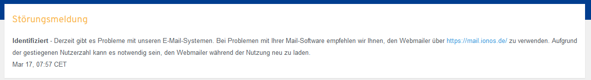

    da es im Getriebe von United Internet (1und1, aka IONOS, web.de, gmx, strato und noch einige mehr) weiter dezent intermittierende Probleme mit dem Empfang und Versand von Mails zu geben scheint, würde ich jetzt erst mal abwarten, bevor an der AV rumgeschraubt wird.
    Das geht jetzt schon seit mindestens 3 Tagen so, wobei das bei mir erst gestern eingesetzt hat:
