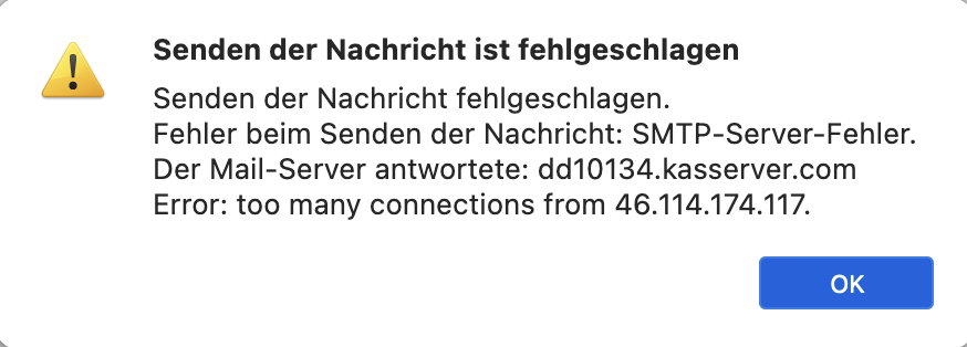

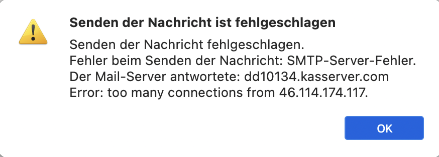

    Nach 400 versendeten E-Mails wird der Versand abgebrochen und es erscheint folgende Fehlermeldung:
    Senden der Nachricht ist fehlgeschlagen

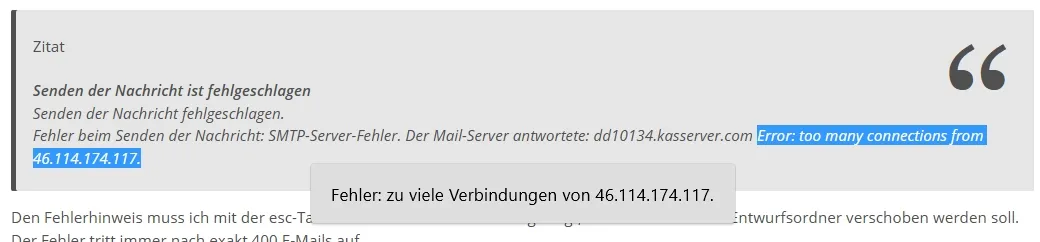

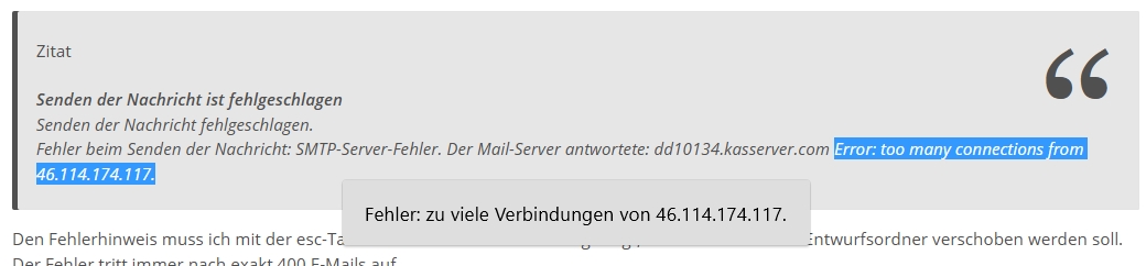

    Fehler beim Senden der Nachricht: SMTP-Server-Fehler. Der Mail-Server antwortete: dd10134.kasserver.com Error: too many connections from 46.114.174.117.
    Den Fehlerhinweis muss ich mit der esc-Taste beenden und werde dann gefragt, ob die E-Mail in den Entwurfsordner verschoben werden soll.
    Der Fehler tritt immer nach exakt 400 E-Mails auf.

    Den Screenshot des Fehlers habe ich dieser Nachricht beigefügt.

    Zitat von Sektion Kassel
    Meinst Du, dass der Provider also nicht nur einen Riegel für einen zu großen Batch an E-Mails vorschiebt, sondern auch für zeitlich eng zusammenliegende Einzelzugriffe?
    Ja. Die zitierte Meldung besagt das jedenfalls.
    Dann müsste die Begrenzung aber auch im Nachhinein eingefügt worden sein, weil es ja anfangs immer funktioniert hat, der Fehler dann irgendwann sporadisch auftrat und jetzt ständig.
    Entweder haben die das Limit tatsächlich gesenkt oder du hattest früher größere Pausen zwischen den "Portionen" und bist deswegen nicht am Limit gescheitert.
    Dass "der Fehler" sporadisch auftrat, scheint mir eher ein Zeichen dafür zu sein, dass du früher deine Mails in unregelmäßigeren Abständen rausgehauen hast.
