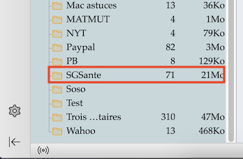

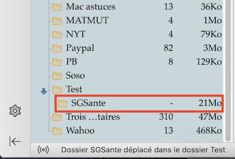

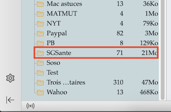

    Ich muss mich jetzt korrigieren nach erneuten Tests. Bislang hatte ich lokale Ordner zwischen meinem POP-Konto und den Lokalen Ordnern hin und her verschoben. Dieses Verschieben kommt aber einem Kopieren gleich, da der bewegte Ordner weiterhin in seinem ursprünglichen Verzeichnis verbleibt.
    Jetzt habe ich in den "Lokalen Ordnern" einen selbst erstellten Ordner in einen anderen, auf gleichem Niveau ebenfalls selbst erstellten Ordner verschoben. In diesem Fall ist der verschobene Ordner nicht mehr auf seinem ursprünglichen Niveau sichtbar. Allerdings benutze nicht den globalen Posteingang (Lokale Ordner), ich werde ihn auch nicht testen, da ich nur ein (historisches) POP-Konto besitze und keines meiner IMAP-Konten in POP umwandeln werde.
