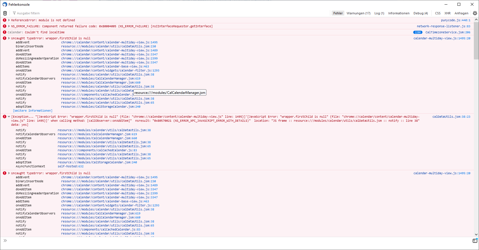

    Hier konnte ich gleich einen automatischen Bug-Report an Mozilla schicken. Vielleicht kommt wenigstens das an.
    Wie schon gesagt, Dein Problem ist hier bisher noch gar nicht aufgetaucht. Deine Hoffnung in Ehren, dass sich einer diese automatischen Bugreports anschaut, aber darauf wetten würde ich nicht. Wenn Du was bewirken möchtest, erstelle einen Bugreport auf Bugzilla. Es bedarf aber einer reproduzierbaren Vorgehensweise für die Entwickler.

    Ich habe wieder getestet mit Update von Thunderbird 102.3.1 auf 102.3.2, von Thunderbird 91.13.1 auf 102.3.2, mit meinem geklonten Hauptprofil und mit dem Import einer vorher exportierten .ics Datei.
    Zu letztem Punkt konnte ich eine Teildatei mit einer Größe von 921 kB und 34.010 Zeilen im Editor erfolgreich importieren.
    Auch das an anderer Stelle adressierte Problem "Erinnerungsfenster schließt sich nicht nach Schließen oder Erneut erinnern aller Erinnerungen" blieb bei mir nach den Updates bestehen, obwohl es laut Release-Notes behoben sein soll.
    Alles in allem ist die Situation für mich nicht zufriedenstellend. Ich bleibe auf meinem produktiven Rechner bei Thunderbird 91.13.1, werde allerdings mit zunehmender Häufigkeit zu einem Update auf Version 102.x gedrängt.
    Ich finde es langsam ziemlich unmöglich, den Nutzern eine völlig unausgereifte Version aufzudrängen.
    Reinhard
    Reinhard
  • RR512
    288
    1.188
    3. Sep. 2022
    18
    • 13. Oktober 2022 um 15:19
    Mit dem Update auf Thunderbird Version 102.3.3 hat sich an meinen Problemen leider nichts geändert, obwohl in den Release-Notes zu TB 102.3.3 einige Fixes zum Kalender vermerkt sind.
    Ich habe wieder getestet mit Update von Thunderbird 102.3.2 auf 102.3.3, von Thunderbird 91.13.1 auf 102.3.3 (mit Zwischenschritt TB102.3.2), mit meinem geklonten Hauptprofil und mit dem Import einer vorher exportierten .ics Datei.
    Zu letztem Punkt konnte ich eine Teildatei mit einer Größe von 950 kB und 35.014 Zeilen im Editor erfolgreich importieren.
    Im ersten Versuch konnte ich nach dem Import von Teildatei 1 die kleinere Teildatei 2 nicht mehr importieren. Es kam zu einer inhaltlich wenig aussagenden Fehlermeldung in Bezug auf einen Schreibschutz des Kalenders. Im zweiten Versuch habe ich dann die Reihenfolge umgekehrt und erst die kleinere Teildatei (657 kB und 24.171 Zeilen) importiert. Danach konnte ich die große Teildatei erfolgreich importieren.
    Möglicherweise lag es auch daran, dass ich beim ersten Versuch während des Importes der ersten Teildatei einige Erinnerungen erhielt, von denen ich zwei mit "Erneut erinnern" quittiert habe. Im zweiten Versuch habe ich dann eine während des Importes auftauchende Erinnerung mit "Schließen" quittiert.
    Nach Downgrade von TB 102.3.3 auf TB 91.13.1 sind alle Termine einschließlich Vorschau rechts wieder sichtbar, ohne dass an der local.sqlite irgend eine Änderung gemacht wurde.

    Mit dem Update auf Thunderbird Version 102.4.0 hat sich an meinen Problemen leider nichts geändert, obwohl in den Release-Notes zu TB 102.4.0 wieder einige Fixes zum Kalender vermerkt sind.
    Ich habe wieder getestet mit Update von Thunderbird 102.3.3 auf 102.4.0 mit meinem geklonten Hauptprofil und mit dem Import einer vorher exportierten .ics Datei.
    Zu letztem Punkt konnte ich eine Teildatei mit einer Größe von 976 kB und 36.001 Zeilen im Editor erfolgreich importieren.
    Diesmal habe ich eine während des Imports auftauchende Erinnerung mit "Schließen" quittiert. Der Import der zweiten Teildatei (632 kB, 23.218 Zeilen) verlief danach ebenfalls problemlos.
    Das Update von TB 91.13.1 auf TB 102.4.0 habe ich noch nicht getestet. Bericht folgt später.

    Hallo RR512,
    ist Betterbird vielleicht eine Alternative für Dich? Es ist profilkompatibel mit Thunderbird und der Entwickler dieses Fork ist hier im Forum ja auch sehr aktiv. Du könntest also von Thunderbird auf Betterbird nahtlos switchen, das Problem noch mal nachstellen und sofern es auch mit Betterbird auftritt @jorgk3 kontaktieren. Falls er das Problem für Betterbird fixen kann, stehen die Chancen nicht schlecht, dass es auch bei Thunderbird zeitnäher einfließen könnte. Es spricht aber auch gar nichts dagegen, einfach mit Betterbird weiterzuarbeiten ;)

    Hallo Sehvornix,
    danke für den Tipp mit Betterbird. Das werde ich auf jeden Fall mal testen.
    Inzwischen habe ich auch das Update von TB 91.13.1 auf TB 102.4.0 getestet. Das Ergebnis ist unverändert. Nach dem Upadate werden im Kalender z.B. in der Wochenansicht gar keine Termine mehr angezeigt, in der Monatsansicht einige, aber nicht alle. Es fehlen insbesondere wiederkehrende Termine. Die Terminvorschau rechts bleibt leer, egal welchen Zeitraum ich einstelle. Für die Zukunft (also ab November 2022 bis ... Januar 2026) werden gar keine Termine mehr angezeigt, auch nicht in der Monatsansicht. Erinnerungen funktionieren, der betreffende Termin wird nach Schließen oder zurückstellen der Erinnerung angezeigt, verschwindet aber nach Wechsel der Ansicht.
