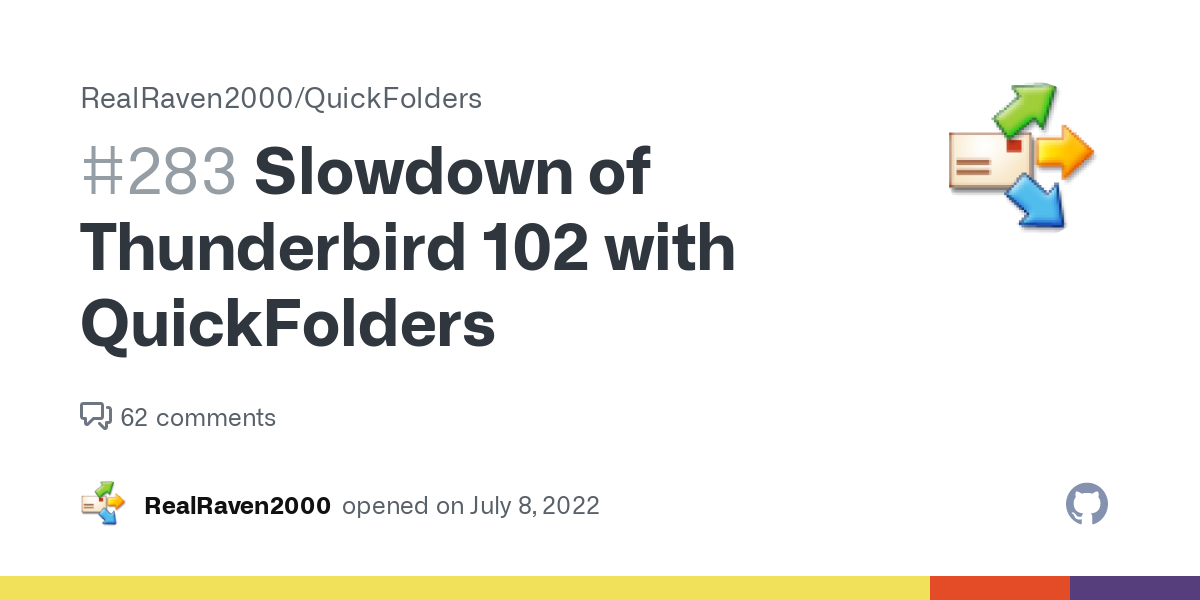

    • 4. September 2022 um 21:25
    Zitat von MSFreak
    wie kommst du jetzt ausgerechnet auf "QuickFolders" ?
    Bei einer Suche hierauf gestoßen:
    Slowdown of Thunderbird 102 with QuickFolders · Issue #283 · RealRaven2000/QuickFolders
    From a user report: "Thunderbird 102.0.1 is down on her knees after updating QuickFolders to 5.10.2. Either the response is very slow, or the title at the…
    github.com
    Hatte aber nicht zu Ende gelesen, Problem scheint inzwischen gelöst zu sein

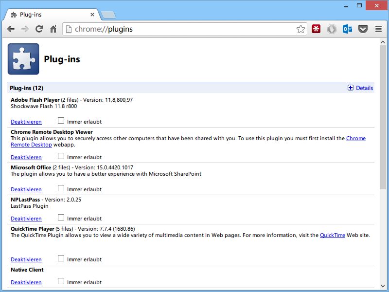

    • 8. Oktober 2022 um 21:59
    Zitat von Susi to visit
    Dann erkläre doch bitte mal den Unterschied.
    bitte sehr Frau Schlaususi: Welche Arten von Add-ons können Sie installieren?
    Browser-Erweiterungen und Plug-Ins: Wo liegt der Unterschied?
    Mit Browser-Add-Ons statten Sie Ihren Browser mit Zusatzfunktionen oder mehr Vernetzung aus. Außer Erweiterungen gibt es noch eine weitere Art von…
    www.schieb.de
