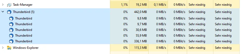

    Es läuft auf Windows 10 64 bit. Im Taskmanager stehen unter CPU bei Thunderbird nur ca. 3%, aber es sind offenbar 6 Instanzen von Thunderbird offen.

    Im Taskmanager kann ich in diesem Moment überhaupt nichts Auffälliges finden:

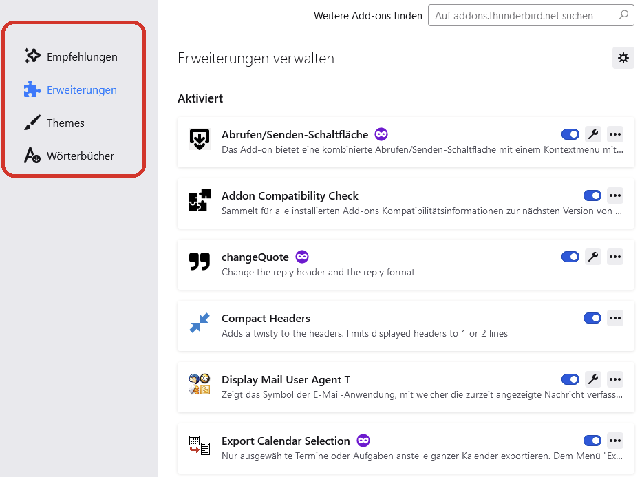

    Eventuell habe ich jetzt den Übeltäter gefunden. In Thunderbird sind ein paar Addons installiert. Dank der etwas unübersichtlichen Einstellungsseite war aber offenbar für das zuletzt installierte Plugin das automatische Updaten nicht deaktiviert, so daß dieses Plugin ständig Updates gezogen und installiert hat. Seit diese automatischen Updates deaktiviert sind, taucht das Problem - zumindest heute - nicht mehr auf. Mal sehen, ob das so bleibt.
