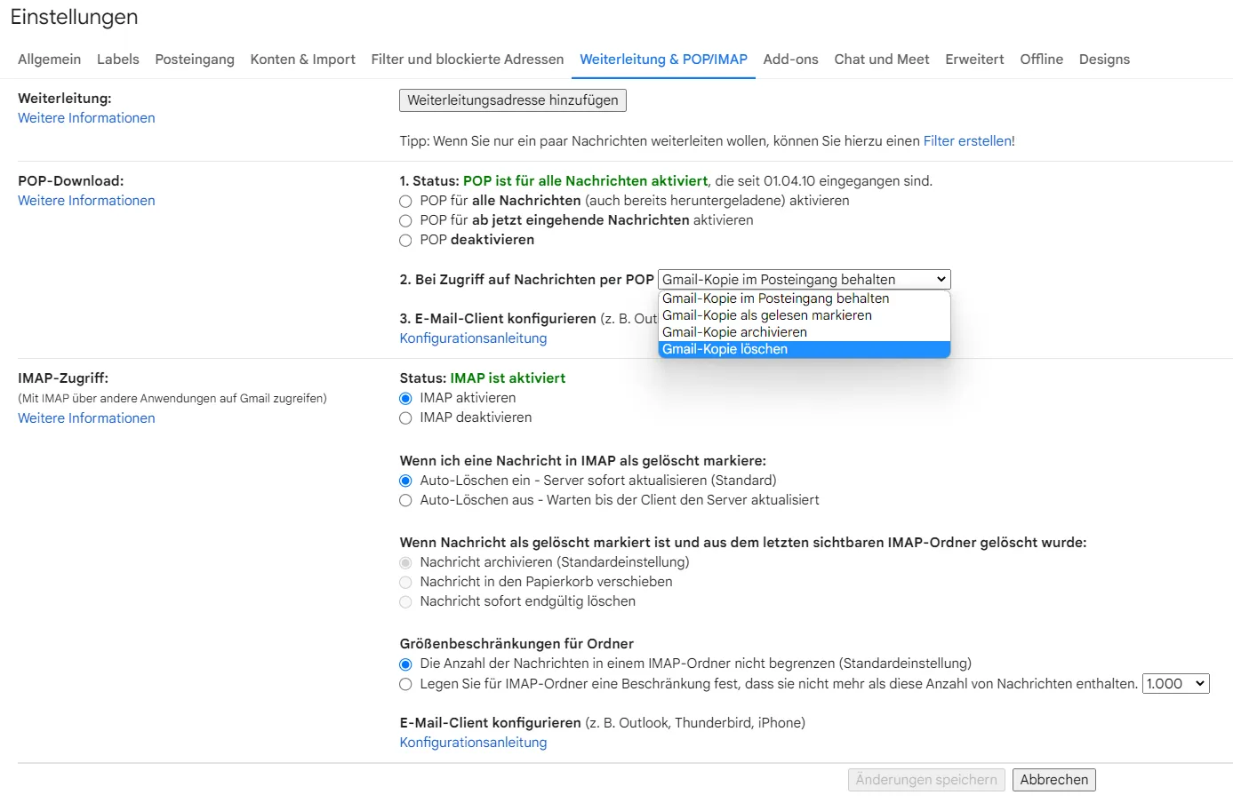

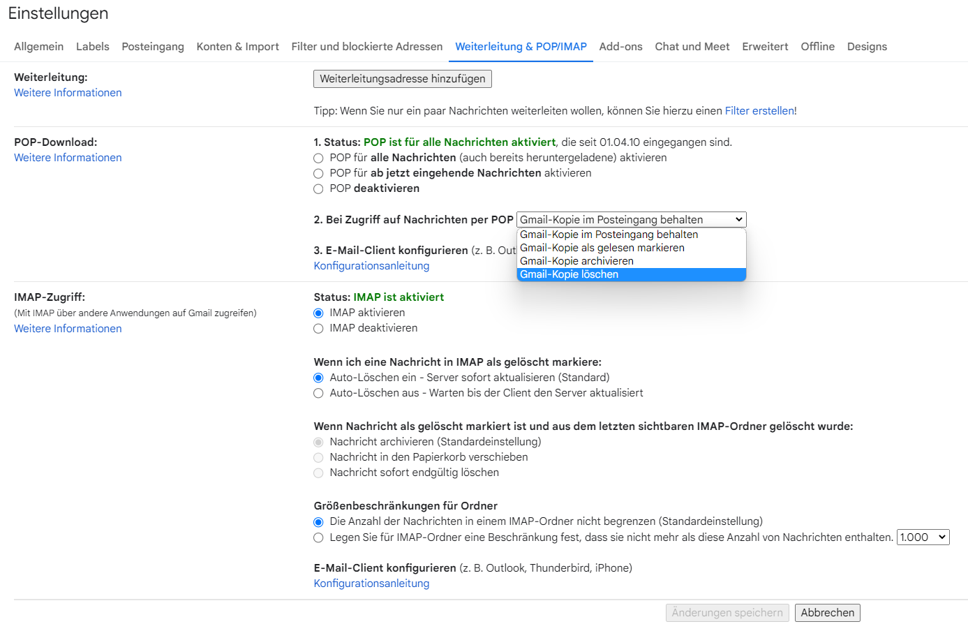

    Zitat von RalphW
    warum denn unter POP3 das automatische Löschen der Mails auf gmail nicht erfolgt, obwohl das in TB extra so eingestellt ist?
    Weil Google überall eine Extra-Wurst macht. Kontrolliere bitte mal Deine Einstellung direkt bei Gmail:

    Perfekt! Das war es!
    Wusste nicht, dass auf Gmail auch noch Einstellungen dazu notwendig sind.
    Vielen Dank.
