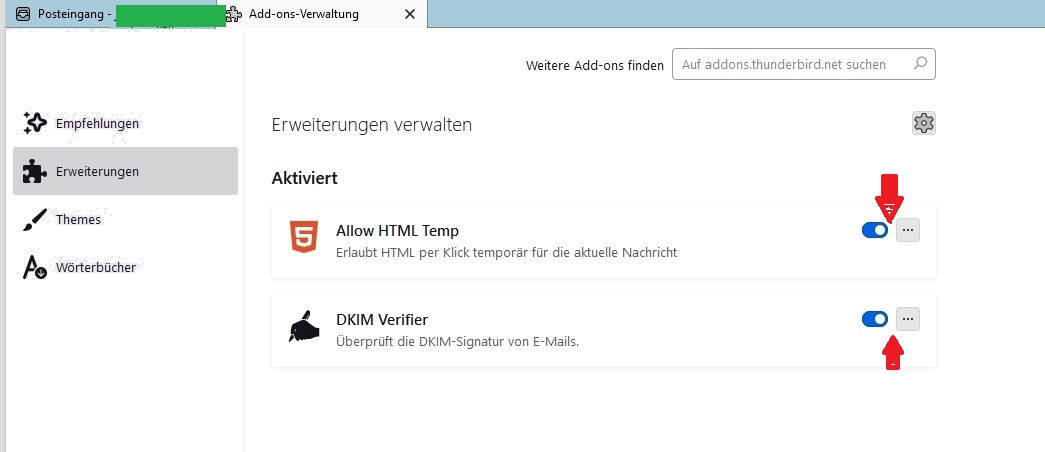

    Wegen den vielen Problemen bei der 102er Reihe bin Ich produktiv noch auf der Versionsreihe 91.
    Aber ich habe mir zu Testzwecken den Betterbird und den Thunderbird beide als Portable Versionen in der 102er Version "installiert".

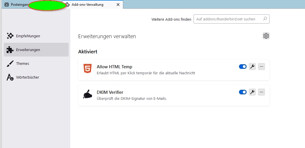

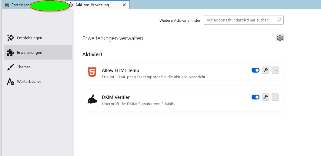

    Dabei ist mir aufgefallen dass der BB keine Icons der benutzten Erweiterungen in der Hauptsymbolleiste anzeigt, aber auch nur nach dem ich zum ersten mal neu gestartet habe.
    Soll heißen ich "installiere" die Erweiterungen und alles ist wie es sein soll. (siehe Screenshots)
    Doch dann schließe ich BB und beim nächsten Start sind das Icon von AHT in der Hauptmenüleiste und in der
    Add-on Verwaltung, alle Icons für die Einstellungen aller Add-ons (die mit dem Gabelschlüssel als Symbol) weg. (siehe Screenshots)
    Und nun das seltsame: Beim TB-Portable in der 102er Versionsreihe ist das nicht der Fall.
    Da kann ich ihn so oft schließen und öffnen wie ich will.
    Die Icons sind immer zu sehen.
