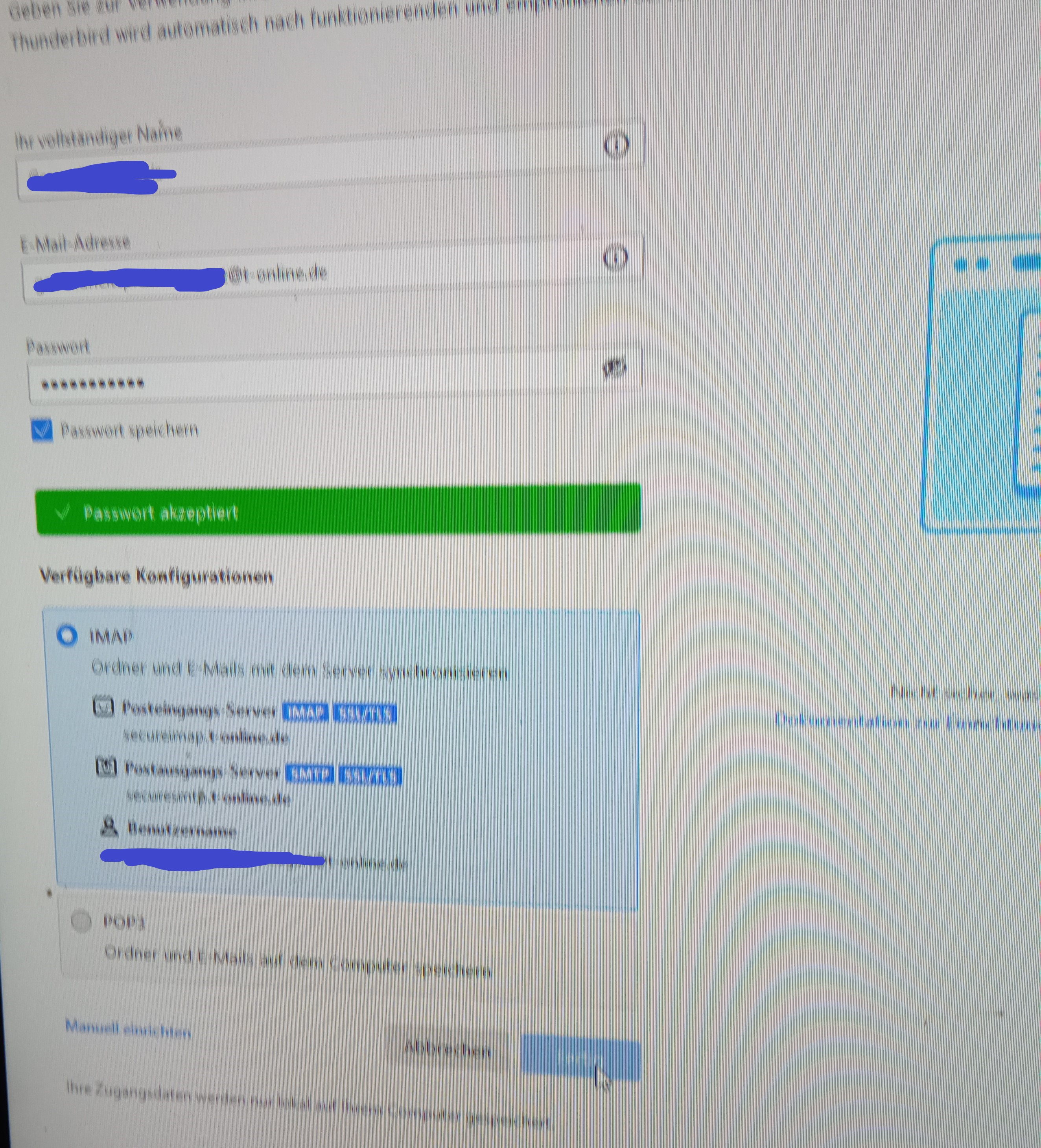

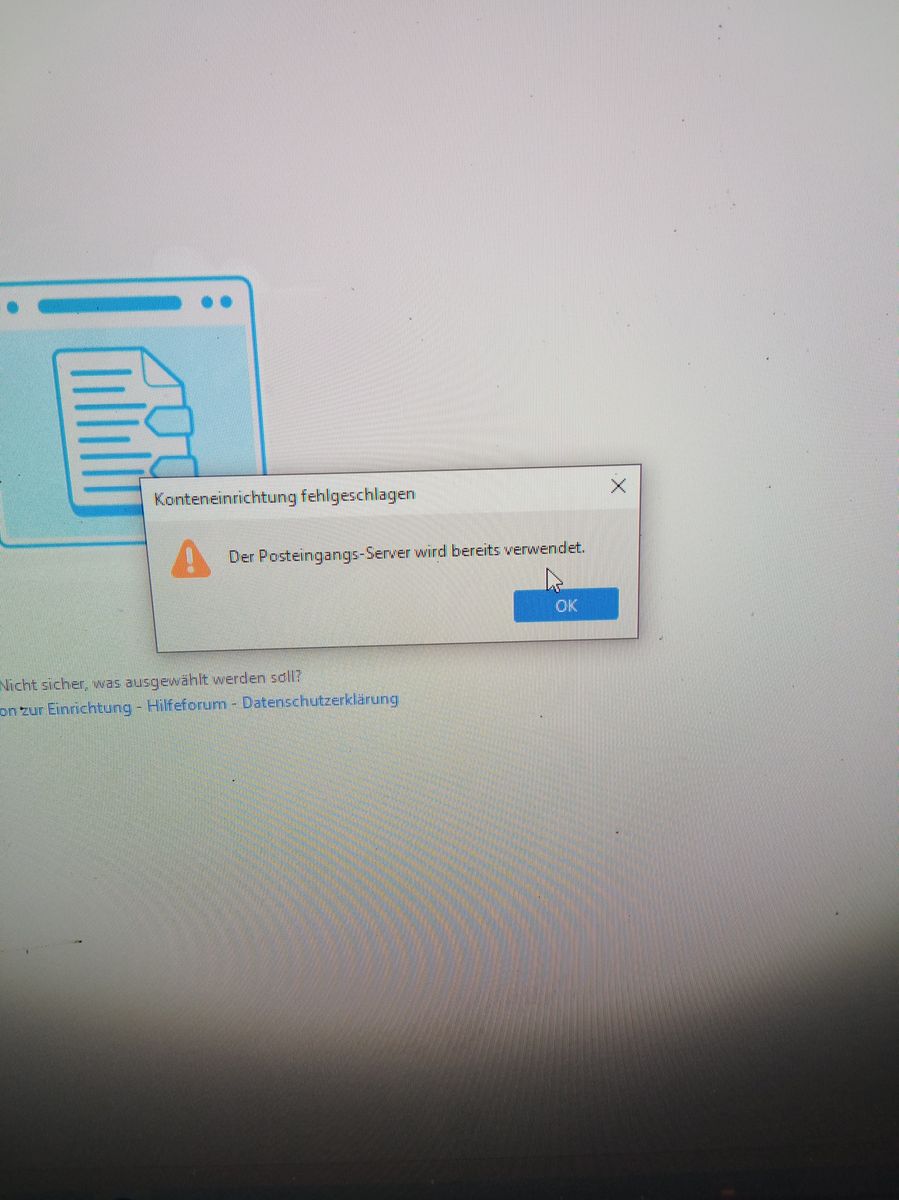

    ich wollte heute ein Thunderbird Programm einrichten. Das hat soweit auch funktioniert. Als erstes kam die Meldung: Passwort akzeptiert. Danach wurden die Einstellungen in der Mozilla ISP-Datenbank gefunden. Allerdings komme ich dann nicht weiter, Meldung: Der Posteingangs-Server wird bereits verwendet.
    Ich werde nicht weitergeleitet, bei Neustart des Programms wieder das selbe.
    Was mache ich falsch?
    Bilder dazu:
    IMG-20221116-203250
    Image IMG-20221116-203250 hosted in ImgBB
    ibb.co
    IMG-20221116-203259
    Image IMG-20221116-203259 hosted in ImgBB
    ibb.co
    IMG-20221116-203337
    Image IMG-20221116-203337 hosted in ImgBB
    ibb.co
    Grüße,
    Cornelius

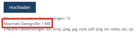

    Erstmal danke für die Antwort. Mails sind bereits freigeschaltet, auf einem zweiten Rechner läuft das Programm auch bereits seid einiger Zeit. Hatte es extern hochgeladen, weil die maximale Dateigröße wohl 1MB ist, die Bilder waren jeweils 5-6 MBs groß.
    Werde es dann morgen mal manuell versuchen.
    • 16. November 2022 um 23:34
    Bilder Einfügen geht einfach so: ein Screenshot aus der Zwischenablage hier mit Strg + V wo der Cursor steht.
    Aus einer Bildersoftware Strg + C und hier mit Strg + V wo der Cursor steht.

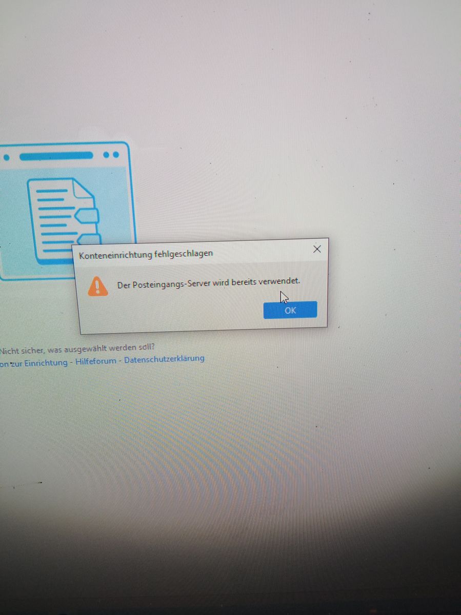

    Die JPG werden automatisch hier im Forum komprimiert, man kann also auch die 6MB Datei hochladen und es wird dann automatisch eine 150kB Datei draus.
    Ansonsten würde ich nicht mit dem Xiaomi ein Foto vom Bildschirm machen sondern einen Screenshot wie Bastler sagt. Die Einstellung 13MPixel mit fast keiner Kompression (96%) sind natürlich auch ne Ansage.
    Grüße dErzOnk

    Ich hab's noch nicht probiert, aber bei 1MB Begrenzung wird das evtl. verweigert. Sonst wäre die Begrenzung ja obsolet.

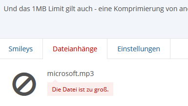

    Ich schon ;) mit der 6MB Datei vom TE. Das es dazu keinen Hinweis gibt finde ich auch etwas iritierend kenne das aber aus anderen Foren mit der gleichen Software.
    Und das 1MB Limit gilt auch - eine Komprimierung von anderen Dateitypen ist ja evtl. nicht möglich...
    Bilder via STRG+C/V einzubinden ist sehr bequem... da muss man die Datei nicht mehr auf der Festplatte ablegen.
    623
    21.731
    • 17. November 2022 um 11:52
    Bilder größer als 1 MB lassen sich allerdings durch Ziehen der Bilder direkt in den Beitrag einfügen.

    Auch die manuelle Einrichtung funktioniert in der Form nicht. Gibt es noch andere Möglichkeiten, den Fehler zu beheben?
    • 17. November 2022 um 13:25
    Ein Versuch mit neuem Profil, das alte erstmal nicht weiter anrühren.
    Win-Taste + R dann thunderbird.exe -p eingeben -> Enter. Hier gibt es Infos. Dann beim Einrichten sofort nur manuell versuchen.
