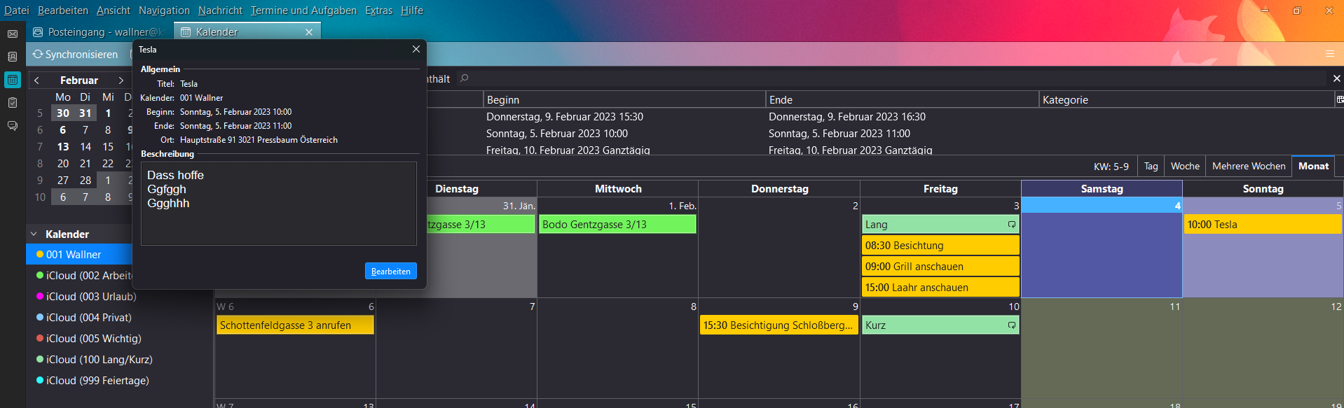

    Hallo
    kann man das Fenster bzw deren Grösse auch ändern ? meine die Terminvorschau
    wenn viel Text dabei ist wird es schwer lesbar
    danke
  • graba February 4, 2023 at 6:00 PM
    Approved the thread.
    Guest
    • February 4, 2023 at 6:47 PM

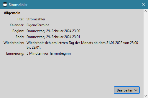

    kopiere den Code aus dem Codekasten und füge ihn in die userChrome.css ein. Die Werte entspr. anpassen.
    /* ---Termin Detail Fensterchen anpassen--- */
    #calendar-event-summary-dialog {
    appearance: none !important;
    height: 600px !important;
    width: 500px !important;
    Wichtig!
    In den Erweiterten Einstellungen, Extras -> Einstellungen -> links Allgemein -> rechts unten [tmdekeyboard]Konfiguration bearbeiten...[/tmdekeyboard]
    toolkit.legacyUserProfileCustomizations.stylesheets -> true schalten.
    Sollten *.css Änderungen bei lebendem TB vorgenommen sein, muss ein TB Neustart zum Einlesen erfolgen.

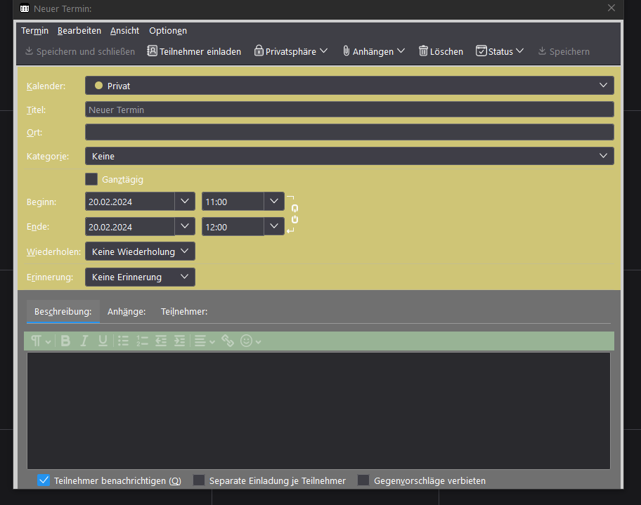

    • February 19, 2024 at 11:24 AM
    erst mal vielen Dank für die schnellen Antworten. Leider kann ich erst jetzt antworten.
    Zunächst, userChrome ist wie folgt gespeichert:"C:\Users\xxxx\AppData\Roaming\Thunderbird\Profiles\pqseqv9m.default-release\chrome\userChrome.css".
    Mit "Erfassungsdialog des Terminkalenders" meine ich das Fenster, in dem Termine erfasst oder bearbeitet werden. Bei Verwendung des Themes "Dunkel" (oder auch anderer) ist die Hintergrundfarbe von Kalenderfenster und Termin- Editor gleich. Sie lassen so schlecht unterscheiden, daher möchte ich die Hintergrundfarbe des Termin- Editor gerne ändern.
    Ich hoffe ich habe mich jetzt verständlicher ausgedrückt.
    Beste Grüße
    FloBob
    Guest
    • February 19, 2024 at 12:51 PM
    Quote from FloBob
    Wegen Einfluss von Themes, habe ich im Moment keinen funktionierenden Ansatz für den Hintergrund.
    Die richtigen Spezialisten können das besser.
    Vorläufig zumindest einen Rahmen zur optischen Eingrenzung:
    /* ---Termin Editor Fenster einrahmen--- */
    window#calendar-event-window dialog#calendar-event-dialog {
    border: 3px solid coral !important;

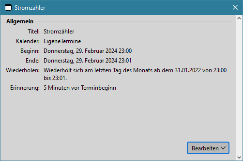

    • February 19, 2024 at 8:21 PM
    Quote from FloBob
    Vielleicht hat ja noch jemand eine Idee, wie es mit dem Hintergrund funzen könnte.
    Das richtige CSS-Schnipsel hast Du eigentlich gebaut, vergleiche mit dem ↓ bei mir funktionierenden CSS-Voodoo.

    Guest
    • February 19, 2024 at 8:26 PM
    Quote from dharkness21
    10 Posts später - die Umgebung ist jetzt doch eine andere ⬇
    Quote from FloBob
    Edited once, last by Bastler (February 19, 2024 at 8:38 PM).

    • February 19, 2024 at 10:37 PM
    Quote from Bastler
    Sprich das ↓ Fenster?
    und wech
    Dharkness
    Guest
    • February 19, 2024 at 10:57 PM
    So ist es wohl im Sinn vom FloBob . Ich nehme an, er bekommt das jetzt als Signal.

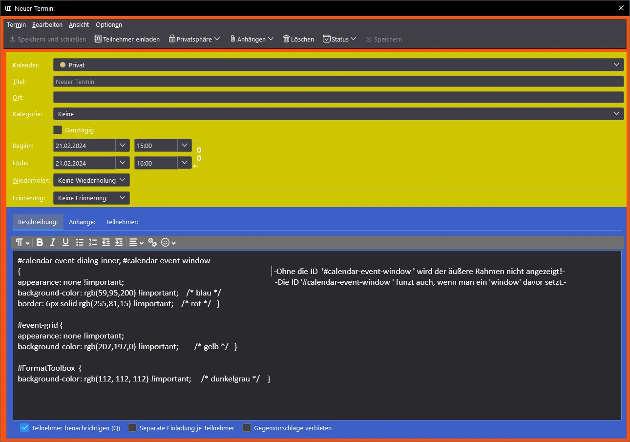

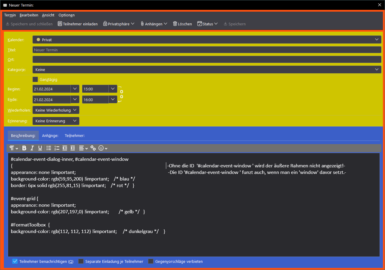

    • February 19, 2024 at 11:10 PM
    Versuchs mal mit
    #calendar-event-dialog-inner {
     background-color: blue !important;
    Senior Member
    Reactions Received
    822
    3,250
    Helpful answers
    • February 19, 2024 at 11:32 PM
    Nö, färbt bei mir das Fenster von #17 ein.
