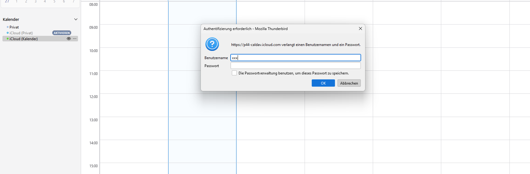

    Hallo, habe seit 1-2 Wochen das Problem mit der geforderten Authentifizierung, wenn ich den Kalender öffnen will. Wobei ich das geforderte Passwort nicht weiß bzw. meine Passworteingabe nichts bewirkt. Hier ein Screenshot der Seite.
    Bin für Hilfe sehr dankbar.

  • heinerwm
    20
    134
    28. Sep. 2007
    • 4. Juni 2024 um 11:46
    • #34
    Wo?
  • gzeltner

    • 4. Juni 2024 um 16:16
    • #35
    Hier nochmals das Bildschirmbild:
    Günther
  • Road-Runner
    496
    1.117
    20. Okt. 2006
    30
    • 4. Juni 2024 um 16:36
    • #36
    Es ist kein Bild zu sehen. Hast Du vielleicht auf Deinen eigenen Rechner verlinkt?
    Gehe mal zu Dateianhänge unter diesem Antwortfeld, dann auf Hochladen. Wähle das betreffende Bild auf dem Rechner aus, dann Öffnen. Nun unten auf alle anzeigen klicken und den Post abschicken.
  • gzeltner
    3. Jun. 2024
    • 4. Juni 2024 um 17:09
    • #37
    Auth kal.pdf
    • 4. Juni 2024 um 17:11
    • #38
    im Prinzip reicht Strg + V an der Cursor-Position, wenn ein Screenshot oder Kopie aus einer Bildbearbeitung in der Zwischenablage liegt.
  • gzeltner
    3. Jun. 2024
    • 4. Juni 2024 um 17:24
    • #39
    danke!
      • 68,01 kB
      • 1.726 × 568
    854
    3.412
    • 4. Juni 2024 um 17:37
    • #40
    Dann kannst du den Kalender auch gleich löschen.
    Dann sollte es eigentlich irgendeine Meldung geben.
