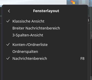

    • 5. Juli 2023 um 08:27
    Zitat von Revan335
    wie kann man verhindern das Mails direkt geöffnet werden, wenn sie ausgewählt werden?
    Im Menü Ansicht mal nach dem Fensterlayout schauen und das Voransicht-Fenster (*) deaktivieren, so dass nur noch zwei Fenster verbleiben: links der Ordnerbaum und rechts die Mail-Liste.
    Wenn das deinem Anliegen nicht entspricht, bitte die Anforderung noch etwas präziser beschreiben.
    *) Habe hier im Büro keinen TB und kann daher leider nicht die exakte Bezeichnung heraussuchen, sollte aber dennoch zu finden sein

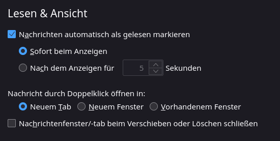

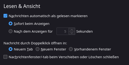

    • 5. Juli 2023 um 16:59
    Zitat von AndyC
    Sobald ich eine ungelesene Nachricht anklicke, wird diese im Nachrichtenbereich [...] angezeigt und als gelesen markiert.
    Hallo Andy :)
    letzteres aber nur weil Du das (genau wie ich) so konfiguriert hast:

    • 5. Juli 2023 um 17:25
    Hallo Ingo,
    nun, wenn man den Haken bei automatisch als gelesen markiert rausnimmt, dann bleibt diese auch ungelesen nach Doppelklik in neuem Tab. Probiere es aus :rolleyes:
