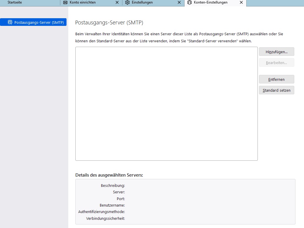

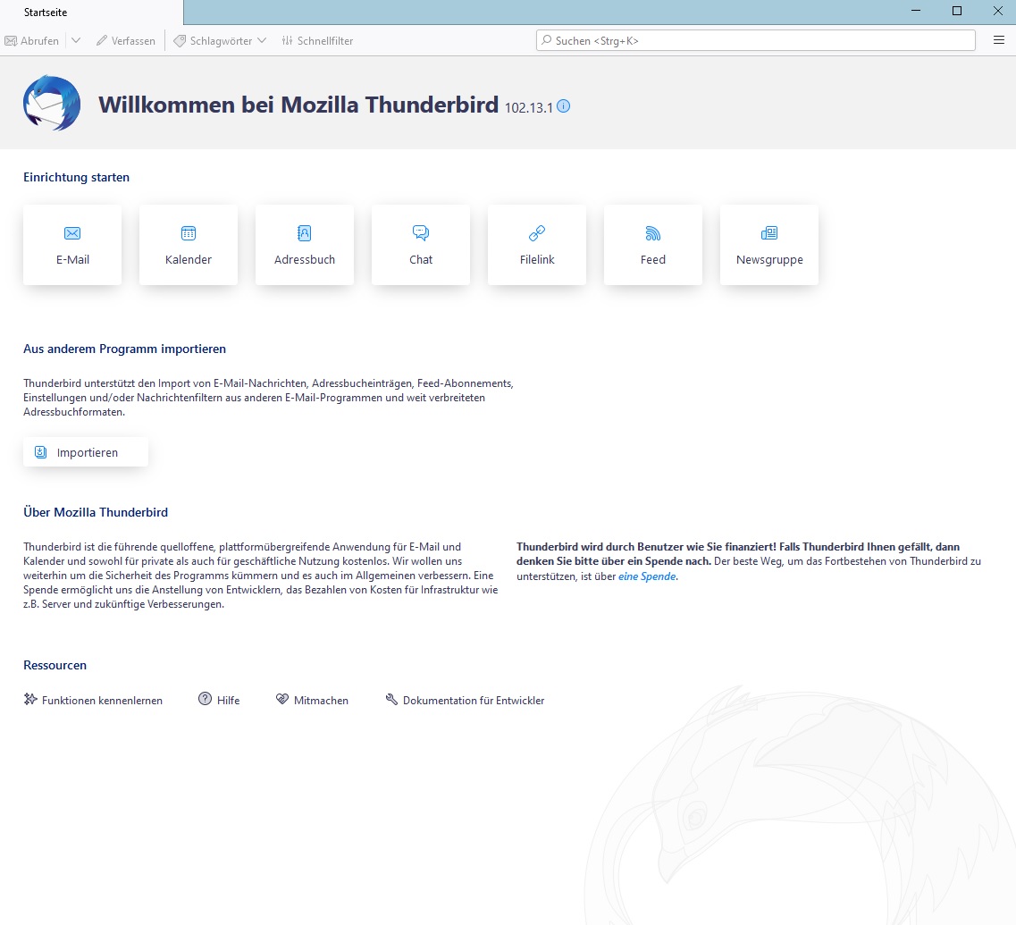

    Beim Aufrufen von Thunderbird waren heute auf einmal alle Konto-Einstellungen verschwunden (s. Anhang). Das ist für mich sehr unglücklich, da ich sehr auf die E-Mail-Konten angewiesen bin.
    Ich habe dann überlegt, woran es gelegen haben könnte. Das letzte Update ist anscheinend schon 2 Tage her; daran kann es nicht liegen.
    Ich bin darauf gekommen, dass es vielleicht an einer Änderung liegen könnte, die ich nach Rat in diesem Thread vorgenommen habe:
    https://support.mozilla.org/de/kb/themenbaume-thunderbird-unterhaltungen-gruppieren?redirectslug=nachrichtenthreading-thunderbird-nachrichten-gruppieren&redirectlocale=de# Ich wollte das Aufklappen von Nachrichten (Themenbäume) als Standard-Einstellung verändern (Erweiterte Einstellungen -> mailnews.default_view_flags -> Änderung auf 1). Nun ist aber anscheinend alles auf den Ursprung resettet worden.
    Ich habe versucht, eine Systemwiederherstellung in Windows zu machen; das klappt leider nicht (aus welchem Grund auch immer). Ich weiß auch nicht, ob das was bringen würde, weil ich ja nur eine Einstellung verändert habe.
    Jetzt bin ich ziemlich ratlos. Gibt es eine Möglichkeit, den Zustand von Thunderbird mit den Einstellungen wiederherzustellen?
    (Vor etwa einem Monat habe ich eine Festplattensicherung der Festplatte gemacht, die ich - wie auch immer - nutzen könnte).
    Für Tipps jedweder Art bin ich sehr dankbar.
    (Die Neu-Einrichtung wäre sehr kompliziert, da ich verschiedene Mail-Konten nutze, privat und beruflich)
    Dein Screenshot gibt keine Hinweise auf etwaige Konten-Einstellungen. Für letztere gibt es ein eigenes Tab. Aber es sieht so aus, als gäbe es keine Konten mehr.
    Leider hast du die Fragen nicht beantwortet, die in diesem Forum beim Erstellen eines neuen Themas gestellt werden.
    Das erleichtert den Helfern eben so wenig, den Fehler zu erkennen wie auch eine mögliche Lösung zu finden.
    Am einfachsten wäre es vermutlich, ein nicht allzu altes Profil-Backup "einzuspielen" oder zumindest zu benutzen zum Wiederherstellen von Teilen des Profils.. Die Festplattensicherung von vor einem Monat könnte sich als nützlich erweisen.
    Fordert TB beim Start auf, ein Konto zu erstellen?

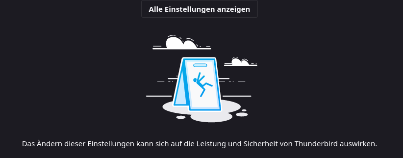

    "Am einfachsten wäre es vermutlich, ein nicht allzu altes Profil-Backup "einzuspielen" oder zumindest zu benutzen zum Wiederherstellen von Teilen des Profils"
    Wo finde ich denn Profil-Backups? Legt Thunderbird diese Profile selbst von Zeit zu Zeit an? Im Screenshot sehr ihr, dass die Kontoeinstellungen leer sind. Ich vermute, dass es wirklich nur nötig ist, das Profil zu rekonstruieren (hoffe ich). Was ist der leichteste Weg, das hinzubekommen? Austausch einer speziellen Datei mit den Einstellungen?
    (Das Komplett-Backup der Festplatte vor einem Monat habe ich als Image-Datei erstellt. Schöner wäre es natürlich, ohne dieses Backup auszukommen.)
    Und ja, sorry, ich hätte bei dem Hinweis "Einstellungsänderung kann sich auf Leistung..." auswirken, stutzig werden sollen. Aber das dann komplett alle Einstellungen weg sind, hätte ich nicht gedacht...

    Um mal wieder zur Sache zu kommen:
    OK, das kann zweierlei bedeuten:
    • entweder ist dein bisher benutztes Profil beschädigt worden - oder du hast TB mit einer anderen Version gestartet - und TB hat daraufhin eine neues Profil erstellt
    • die Datei prefs.js deines Profils wurde beschädigt woraufhin TB die bisherige prefs.js umbenennt in prefs-1.js und eine neue prefs.js erstellt, die keinerlei Konten-Daten enthält.
    In beiden Fällen startet TB mit der Begrüßung und fordert zum Erstelle eines Kontos auf
    Ich bitte dich jetzt, zu überprüfen wie viele Profilordner (und mit welchen Namen) der Ordner "Profiles" enthält.
    In TB gehe zum Menü Hilfe > Informationen zur Fehlerbehebung > Profilordner > Ordner öffnen ...
    Im nun angezeigten Profilordner suche zunächst nach einer etwaigen Datei prefs-1.js
    Wenn du keine findest, gehe ein Niveau höher in den Ordner "Profiles". Ein Screenshot seines Inhalts könnte aufschlussreich sein.

    "die Datei prefs.js deines Profils wurde beschädigt woraufhin TB die bisherige prefs.js umbenennt in prefs-1.js und eine neue prefs.js erstellt, die keinerlei Konten-Daten enthält."
    Super! - Das war der entscheidende Hinweis! Ich habe die prefs.js Datei (ist am 28.7. verändert worden) durch die prefs-Datei vom Image (Juni) ersetzt. Nun funktioniert alles wieder perfekt. Danke für eure Hilfen.
