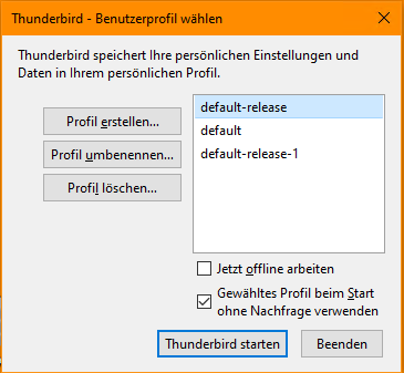

    • 9. Oktober 2023 um 11:20

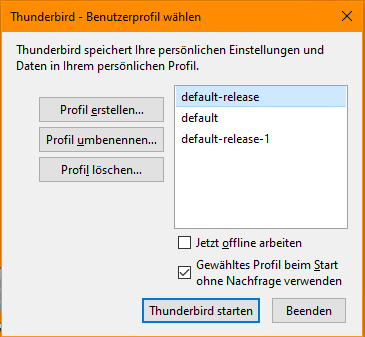

    Hallo Dieter,

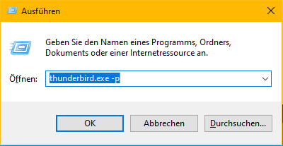

    versuche mal folgendes: Thunderbird beenden, falls es noch läuft, Win + R, dort thunderbird.exe -p eintragen, ENTER, es öffnet sich der Profilmanager. Darin sind nun bestenfalls drei Profile zur Auswahl zu sehen.
    Wahrscheinlich ist bei Dir default-release-1 markiert. Markiere stattdessen default-release und klicke auf Thunderbird starten.
    Sollte es damit gelöst sein, kannst Du im Nachgang noch aufräumen und auf dem gleichen Weg nochmal in den Profilmanager, um das default-release-1 zu löschen.
    dieter_hier Ergänzend zu Sehvornix: Im Bildschirmfoto in seinem Beitrag ist die Einstellung „Gewähltes Profil beim Start ohne Nachfrage verwenden“ zu sehen und dort ist ein Haken drin. Wenn du das richtige Profil gefunden hast, mache den Haken hinein. Dann startet Thunderbird immer mit dem richtigen Profil.

    danke für die Infos.
    Ich habe erst seit Anfang des Monats Thunderbird auf dem PC und bin mit einigen Dingen, auch Backups nicht vertraut. :-(
    Auch den Hoster habe ich wechsel müssen, früher Strato, da war einiges einfacher.
    Schlingo:
    Dein Kommentar zu AVAST verstehe ich nicht so recht, über etwas mehr Infos wäre ich dankbar.
    Sehvornix:
    danke für die Anleitung, leider funzt es nicht, siehe Anhang.
    Milupo:
    hatte ich, funzt dennoch nicht.
    Dieter

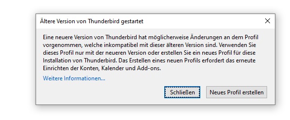

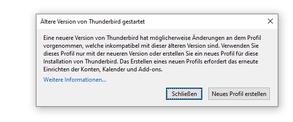

    Dein Problem ist, dass du dein Profil zwischenzeitlich mit einer neueren Programmversion verwendet hast und nun es wieder mit der alten Programmversion verwenden willst. Das geht seit einigen Programmversionen nicht mehr, aus Sicherheitsgründen, da ansonsten Daten verloren gehen könnten. Du hast dann nur die Möglichkeit abzubrechen oder ein neues Profil anzulegen. Dann entsteht ein Profil default-release mit einer Nummer, wie oben bei Sehvornix default-release-1. Wenn du das aus irgendeinem Grund immer wieder machst, wird dann hochgezählt, default-release-2, default-release-3 usw. Diese neu angelegten Profile sind alles Standardprofile und enthalten somit keine Benutzerdaten bzw, -einstellungen von dir.
    Es kommen de facto nur zwei Profile in Frage: default und default-release. default war früher das Standardprofil, wenn du das bisher immer genutzt hast, sollte es dein Profil sein. Aber seit einigen Versionen wird dieses Profil bei der Neuinstallation zwar mit angelegt, ist aber nur noch ein Dummy-Profil, es enthält nur die Datei times.json. Ist dem so, kannst du es vernachlässigen. Dann wäre default-release das Profil deiner Wahl.
    • 9. Oktober 2023 um 13:06
    Info zu deinem Screenshot:
    Du musst vorher in dem Profil, welches du per Profilmanager aufrufen willst, die compatibility.ini löschen.

    Wie MSFreak in Beitrag #8 schon schrieb, kannst Du das z.B. durch Umbenennung der compatibility.ini überbrücken. Allerdings erklärt sich für mich nicht, woher dies kommen soll, da Deinerseits nur von Thunderbird 115 die Rede ist. Dann müsstest Du zwischenzeitlich eine andere Thunderbird-Version (ältere) installiert haben?

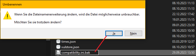

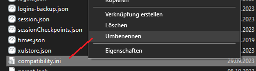

    Bei geschlossenem Thunderbird mit Hilfe des Dateimanagers 'Explorer' wie folgt:
    Rechte-Maustaste > Umbenennen
    Ein .bak anhängen, ENTER betätigen, mit 'Ja' bestätigen.
    Falls erforderlich, kann die Datei später zurückbenannt werden. Umbenennung reicht also.

    Das ist gut. Versuchs' bitte noch mal mit vorheriger Umbenennung der compatibility.ini in compatibility.ini.bak.

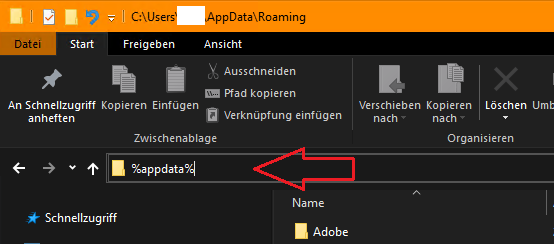

    In die Adresszeile vom Explorer

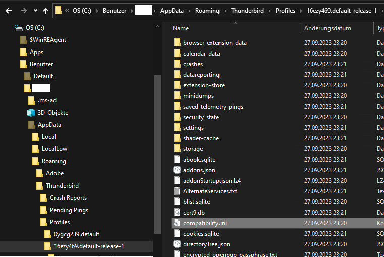

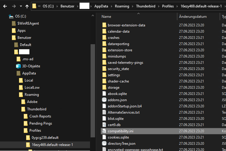

    %appdata% eingeben. ENTER betätigen. Da bist Du dann bereits in Roaming.
    Den Ordner Thunderbird aufklappen, Profiles aufklappen, mutmaßlich geht es um die compatibility.ini im Verzeichnis <xxxxxxxx>.default-release. <xxxxxxxx> ist bei Dir eine andere Zeichen-Ziffern-Folge als bei mir. Ist bei jedem und mit jedem Profil unterschiedlich.
    Noch ein Versuch?
    Ansonsten hier noch eine andere Methode:
    Zum Profilmanager bist Du ja schon gekommen. Damit geht es auch und zwar so: wieder Win + R, dort thunderbird.exe -p --allow-downgrade eintragen, ENTER

    • 9. Oktober 2023 um 16:11
    gefunden :-)
    umbenannt, keine Veränderrung :-(
    Geändert habe ich auch default-release1, ebenfalls keine Veränderrung.
