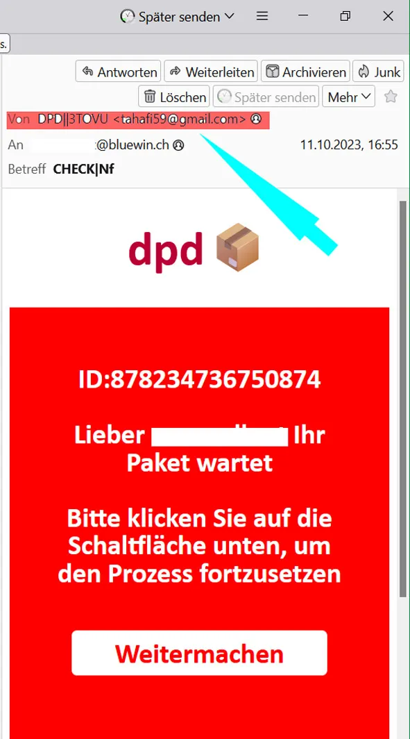

    vor längere Zeit habe ich eine Rat befolgt:
    "Man möge das Mail-Programm so einstellen, dass die Absenderadresse auch angezeigt werde. So könne man Fake-Mails besser erkennen (Siehe Bild)
    Ich wollte den Tipp weiter geben, aber ich weiss nicht mehr wo einstellen?
    So wird angezeigt dass das Mail nicht von DPD kommt sonder von tahafi59
    Sowird als Absender "tahaf

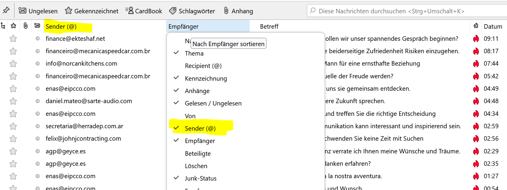

    klicke mal bitte in der Nachrichtenliste (!) oben mit der rechten Maustaste in die Spaltenköpfe.
    Dort sollest du einen Wert "Sender @" finden, den kannst du anhaken.
    Dann siehst du schon in der Liste in dieser Spalte die tatsächliche Absenderadresse und musst zweifelhafte Mails gar nicht erst einzen öffnen.

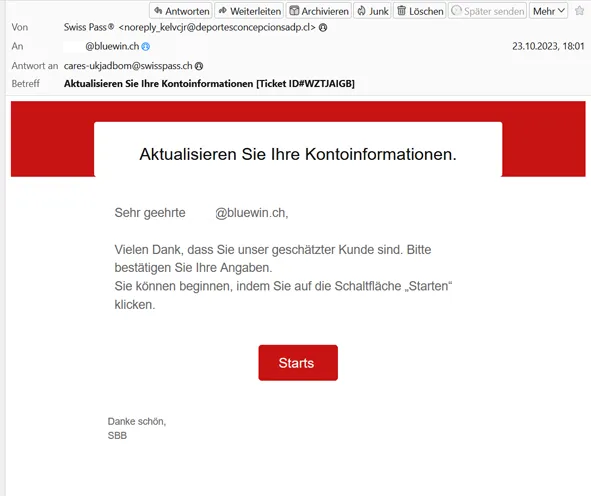

    Deinem Bild nach öffnest du solche Mails - und lässt dabei möglicherweise sogar eingebettete (!), also extern verlinkte Bilder nachladen, welche garnicht in der Mail mitgesendet wurden. Dies solltest eventuell wieder abstellen ... kann man ja im Einzelfall aktivieren, aber besser nicht generell.
    Das gibt es hier nicht, welche Erweiterung hat Dir das eingebaut?

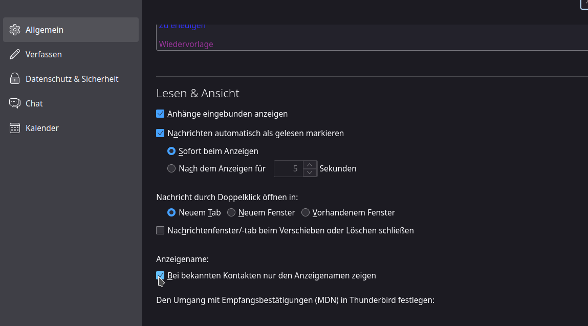

    Das hier auswählen:

    Zitat von AndyC
    Das hier auswählen:
    Nope, wenn das aktiviert ist, gibt es hier Sender (@) auch nicht, auch nach einem Neustart von Tb nicht.
    Guter Hinweis. Zwar hatte ich vorher extra nchgesehen, war aber wohl etwas betriebsblind.
    Eben erneut nachgesehen: es dürfte an dem AddOn "Full Adress column" liegen.
    Das ging zuletzt mit dem Add-on https://addons.thunderbird.net/en-US/thunderb…address-column/, das aber nicht Supernova kompatibel ist.
    Das war für den TO gedacht ;-)

    Die Einstellungen die das Bild von AndyC zeigt habe ich auch

    Heisst das jetzt, dass dies Anzeige der ganzen Adress-Zeile, so wie in meinem Bild per Pfeil markiert,
    in neuern Version von Th automatisch angezeigt wird ?
    Wenn das so wäre müsste ich den Tip nicht weitergeben. :ziehtdenhut:
    Auf alle Fälle hat diese Kontroll-Blick auf den "richtigen" Versender, bei "komischen Mails" mich vor viel Ungemach bewahrt.
    Ich erhalte in der letzten Zeit immer öfter solche tws. täuschen echt aussehende "Fake-Mails", entweder Paket-Verfolgung oder Daten-Update oder sonst etwas.

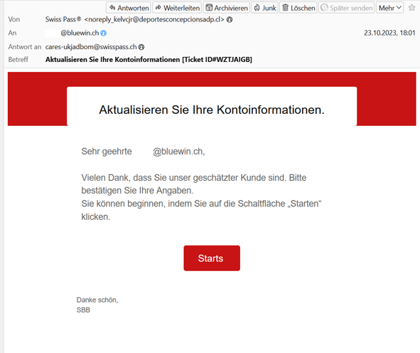

    siehe Bild

    Aaaber in der geöffneten Mail sind ja in aller Regel irgendwelche Links enthalten wie jener in deinem Bild, wo "Starts" dransteht.
    Auch an diesen Links erkennst du schon beim Darüberfahren mit der Maus (ohne Anklicken!), ob es eine Fake-Mail ist oder nicht, denn wenn die Mail angeblich von deiner Bank stammt, aber auf eine Google-Adresse inkl. Weiterleitung an eine IP-Adresse oder eine columbianische, englische, ukrainische, chinesische oder sonstige Domain weist, ist der Betrugsversuch offensichtlich.

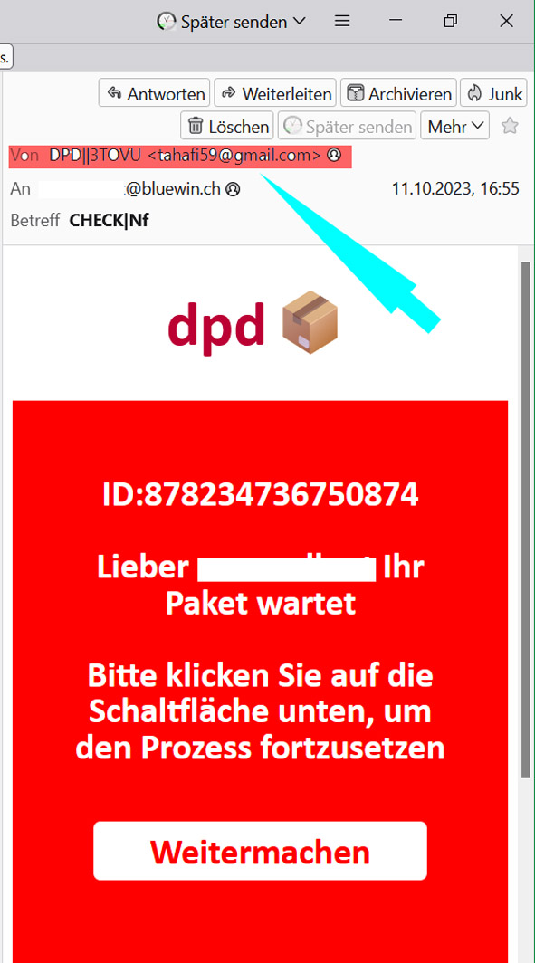

    Deine Bilder in Beitrag #1 sowie im Beitrag #11 zeigen doch aber jeweils eine geöffnete Fake-Mail?!
