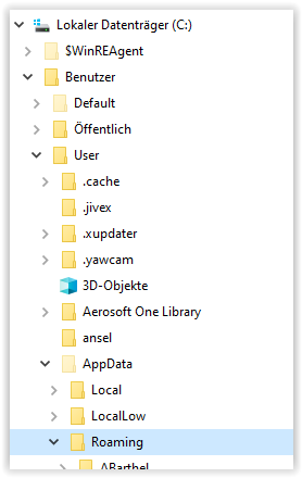

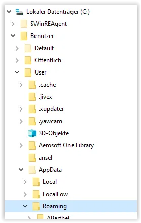

    • #38
    Du sprichst immer noch von Murks, obwohl ich die Geschichte mit dem Cache erledigt hatte.
    Bitte nicht immer alte Beiträge hervor kramen und kommentieren, die erledigt sind.

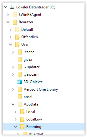

    So sieht das Verzeichnis bei mir aus.
    C: bis ROAMING und weiter bis Thunderbird Profiles.
    Kann ja sein, dass ich trotzdem noch was falsch vestanden habe. Dann bitte nochmal sachliche Aufklärung.

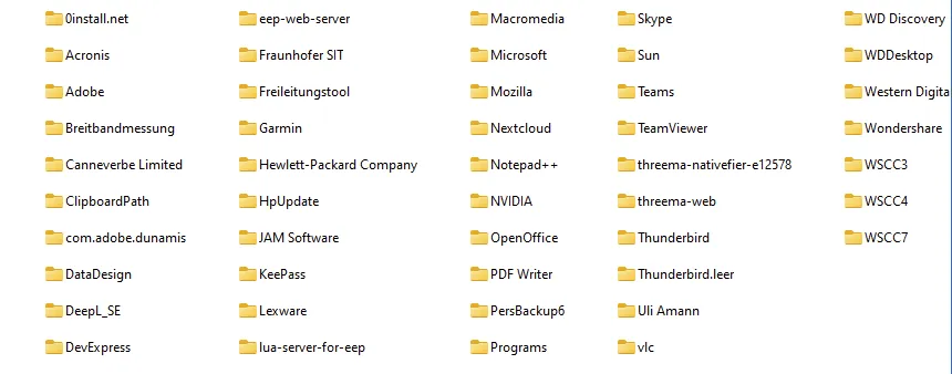

    2.101
    5.499
    • 6. November 2023 um 19:14
    • #39
    Richtiger Ort - aber was steckt dort drin?
    Denn ...
    Ich habe jetzt mal ein PROFILES aus dem Verzeichnis lokal kopiert und unter roaming eingefügt.
    ... kann nicht zum Ziel führen, weil in dem Ordner unter "lokal" keine Profildaten stehen.
    Was du für ein funkelniegelnagelneues Profil ohne jegliche Altlasten tun sollst, sofern du das denn überhaupt willst, wurde mehrfach aufgeschrieben.

    • 6. November 2023 um 20:27
    • #40

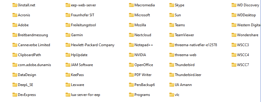

    Da wurde aber ganz schon herum gefummelt. Der Ordner Thunderbird liegt im Ordner Mozilla und nicht, wie hier seit immer und ewig, im Ordner Roaming (so wie der Mozilla-Ordner auch). Nur wird dann der Profilordner mit der Eingabe von %AppData%\Thunderbird nicht gefunden.
    Von daher muss der Ordner C:\Users\Nutzername\AppData\Roaming\Thunderbird verschoben oder umbenannt werden.
    quax der echte
    Wenn Du nicht, wie schon mehrmals geraten, ein neues Profil erstellen willst, sage uns das bitte. Dann können wir (zumindest ich) auf weitere Hilfestellungen verzichten.
