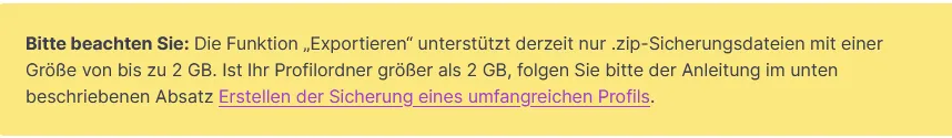

    761
    7.008
    • 27. Dezember 2023 um 22:18
    Deine sämtlichen Thunderbird-Daten (Nachrichten, Anhänge, Adressbücher, Einstellungen, Kalender,..) können ohne weiteres eine Gesamtgrôße von mehr 4 GB haben.
    gemeint ist hier die Grenze der Funktion „Exportieren“:
    Zitat von Sehvornix
    hast Du die 64-Bit-Version im Einsatz. Da unterstützt der Export offenbar auch Zip-Archive > 2 GB.
    Wo steht das? Du hast das selbst ausprobiert?

    855
    2.453
    38
    • 27. Dezember 2023 um 22:42
    Dort nicht. Ich meine mich zu entsinnen, dass die Einschränkung aus der Nutzung von Systemfunktionen herrührt. Eine Einschränkung, die unter 64-Bit-Systemen nicht gegeben sei.
    Nein, habe ich nicht selbst ausprobiert.
    Ändert nichts daran, dass diese Exportfunktion mehr suggeriert, als sie derzeit halten kann.

    • 27. Dezember 2023 um 23:09
    Ach ja, danke! Habe das verwechselt mit der Dateigröße. Ich habe mich noch nicht an die neue Import/Export-Funktion gewöhnt, da ich bislang immer das Kopieren/Einsetzen benutzte.
