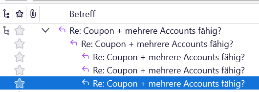

    woran liegt es, dass mir der Mail-Verlauf doppelt und teilweise dreifach dargestellt wird?#
    Hier ein Screenshot zur Veranschaulichung, was ich meine, die 3 Mail Antworten unten sind alle die gleichen, warum werden mir da 3 anstatt 1 angezeigt?

    GANZ sicher alles dieselbe (!) Antwort oder doch nur gleiche Anteorten (mehrmals von einem Absender oder wortgleich von versch. Absendern)? Größe und Datum/Uhrzeit gleich? Wenn ja, hab zumndest ich keine Idee.

    Ja, hab nochmal geschaut, selbe Uhrzeit. 3-Fache Darstellung. Ist auch nicht das erste Mal, irgendwas läuft da schief.

    Ich hab nochmal geschaut, die anderen Mails werden im Verlauf normal dargestellt, hm, ich muss das weiter beobachten.

    dann solltest Du die Index-Datei reparieren.

    Das sieht mir nach Themenbaum aus.

    jein. Maru1 nutzt zwar ganz offensichtlich die gruppierte Darstellung. Aber es scheint sich um dieselbe Mail zu handeln.
    Man könnte auch die MID und den Inhalt vergleichen.
