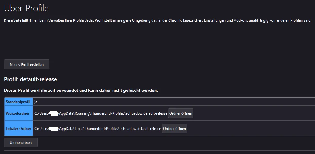

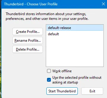

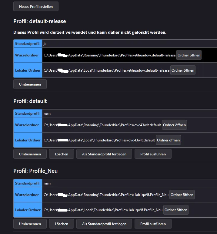

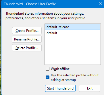

    Hallo allerseits,
    vor ein paar Tagen habe ich erstmalig Thunderbird installiert und mehrere Postfach-Konten eingerichtet. Funktioniert alles prima.

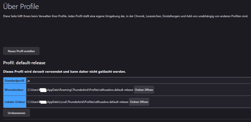

    Als nächstes wollte ich die Profile-Datei unter C:\Users\******\AppData\Roaming\Thunderbird\Profiles auf einem USB-Stick sichern.
    Im genannten Verzeichnisbaum ist kein Pfad ...\Thunderbird\Profiles vorhanden. Da das Programm aber bis jetzt fehlerfrei zu funktionieren scheint, frage ich mich wo die Profil-Datei gespeichert sein könnte. Ein Suchlauf über das Laufwertk C:\ hat nicht wirklich ein Ergebnis gebracht.
    Hat jemand eine Idee?
    Besten Dank im Voraus.
    P.S. In der Profilverwaltung wird die Profil-Datei default-release angezeigt.

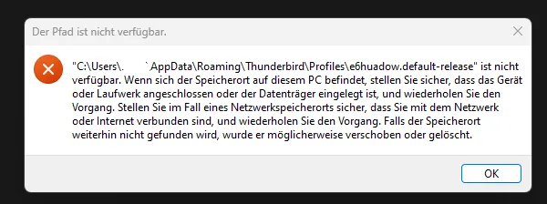

    Einen Button "Ordner öffnen" sehe ich in der Profilverwaltung nicht.
  • F.Beutlin
    11
    16. Mrz. 2024

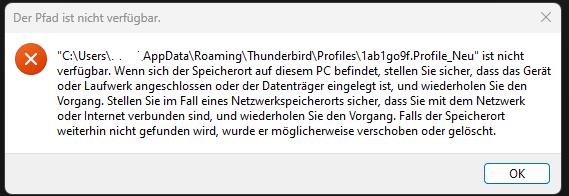

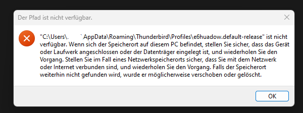

    • 16. März 2024 um 13:13
    Ordner öffnen finde ich nur unter dem "Informationen zur Fehlerbehebung - Über Profile".
    Wähle ich hier aus, kommt die Fehlermeldung (s. Anhang oben)

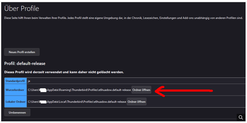

    • 16. März 2024 um 14:09
    Ist Dein Screenshot.

  • F.Beutlin
    11
    16. Mrz. 2024
    • 16. März 2024 um 16:07
    Ja, das hatte ich als erstes ausprobiert und die entsprechende Fehlermeldung erhalten (s. Anhang oben)
    • 16. März 2024 um 17:24
    #5 führt garantiert zum richtigen Profilordner.

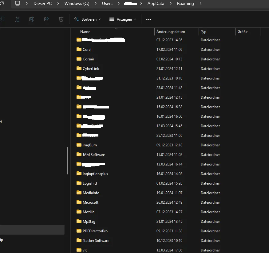

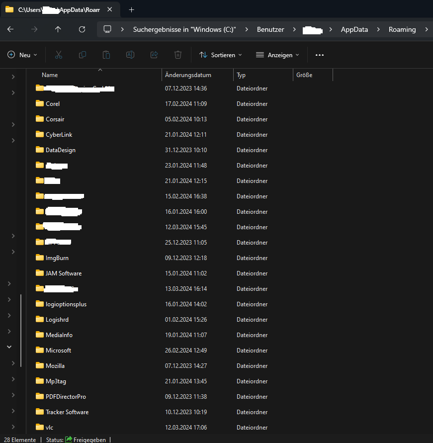

    Ja, habe ich geprüft. Im Benutzer-Pfad ...\Appdata\Roaming existiert kein Ordner Thunderbird

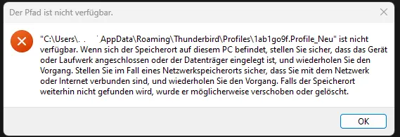

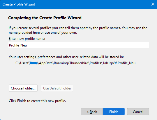

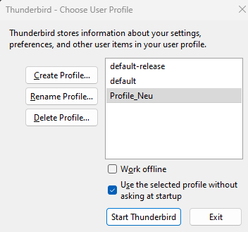

    Jetzt wird's noch einmal spannend ...

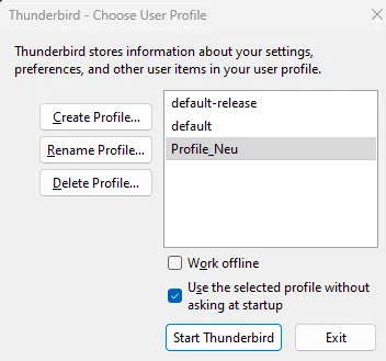

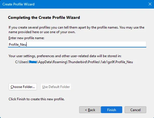

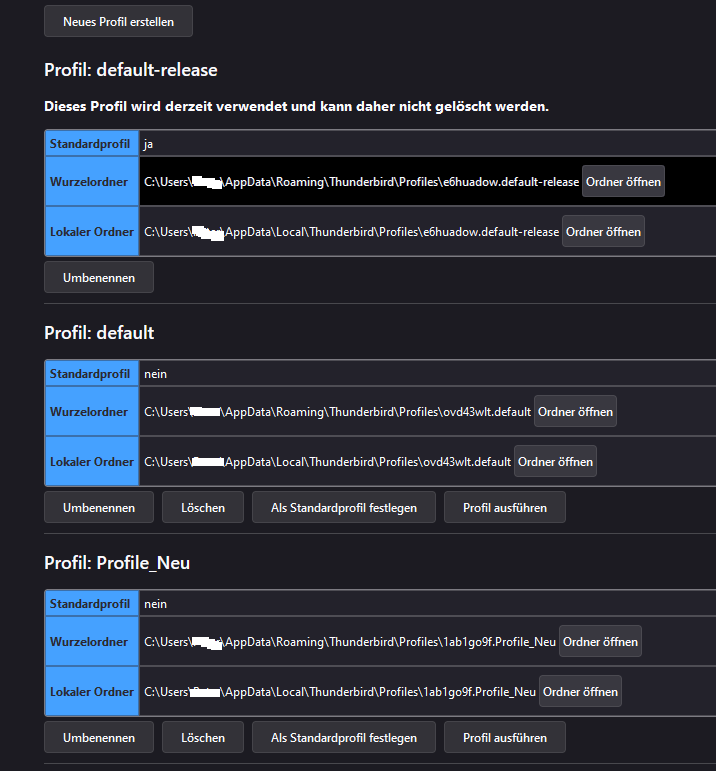

    Ich habe eine neues Profil angelegt unter Profile_Neu
    Lt. Thunderbird wird es in dem Ordner ...\Thunderbird\Profiles\ angelegt.
    Im Windows Explorer ist der Ordner Thunderbird nicht vorhanden
    Das ist mir fast schon ein wenig unheimlich...
    Ich glaube mir bleibt nichts anderes übrig Thunderbird noch einmal ganz neu zu installieren.

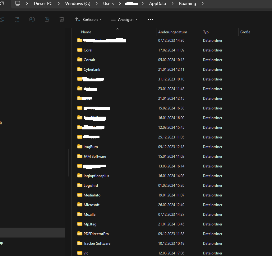

    Sofern du einen Windows-Profi in Greifweite hast, kann der auch mal im Terminalfenster (alias Kommandozeile, früher auch "DOS-Box genannt) den SET-Befehl aufrufen und die Ergebnisse anschauen bezüglich verbogener Pfade o.ä. ... mal eben erklären per Forum sprengt den Rahmen und hat eh nix mit dem TB zu tun.

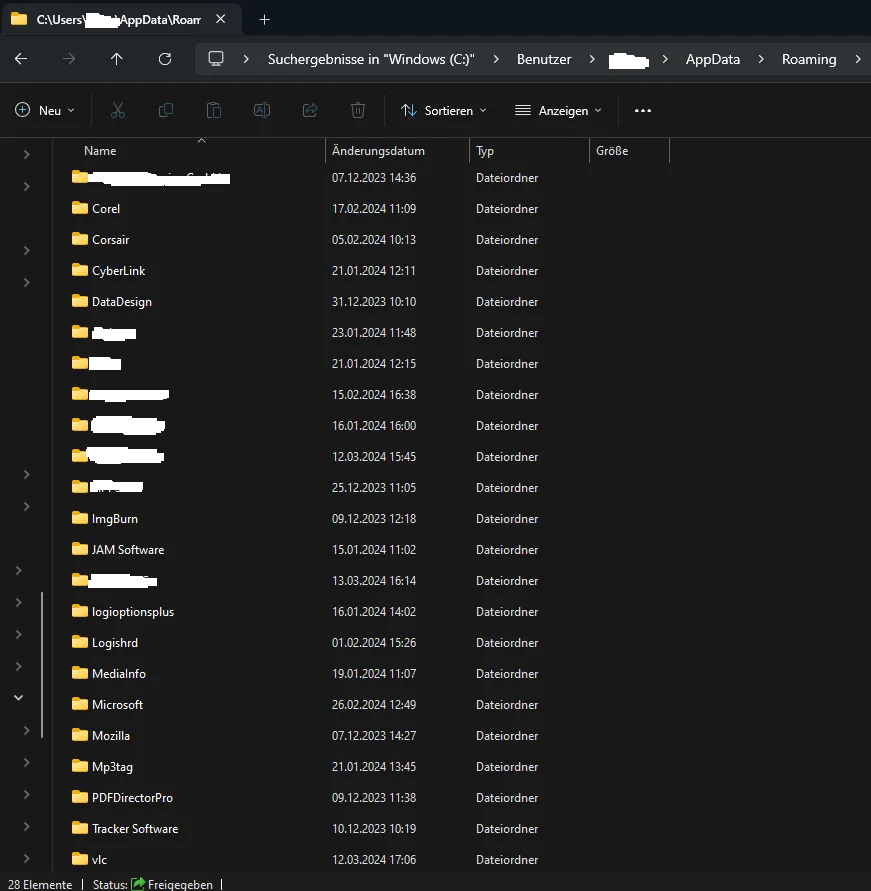

    Mich irritiert übrigens auch, dass in deinem letzten Screenshot oben etwas von "Suchergebnisse" steht!
    Wenn ich hier zum Pfad %AppData% gehe, lande ich in:
    Daher würde ich noch immer nicht komplett ausschließen, dass du eventuell doch an der falschen Stelle unterwegs bist, auch wenn das an sich und eigentlich unwahrscheinlich ist.
    Ebeso kann der Ordner bei dir ausgeblendet sein: nicht normal, aber wenn da ohne Fachkunde herumgewerkelt wurde, keineswegs unmöglich.

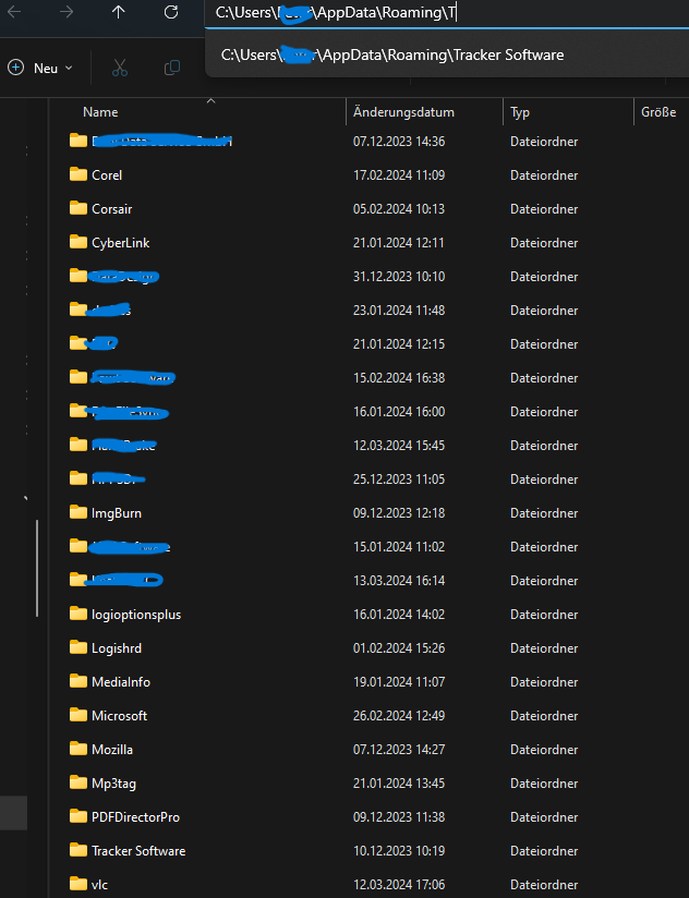

    Noch ein letzter Versuch:

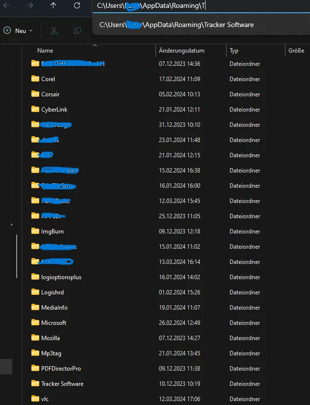

    Kannst du mal bitte in die Adressezeile des Windows Explorers (Dateimanager) %AppData% tippen und Enter drücken?
    Müsste dann bei dir ähnlich wie in deinem und meinem Screenshot aussehen. Nur eben gewiss nichts mit Suchergebnissen.
    Dort dann erneut in die Adresszeile klicken. Die Pfadanzeige ändert sich dann zu C:\Users\xxxxxxx\AppData\Roaming
    Unmittelbar am Ende (also ohne Leerzeichen) den Pfad fortführen/ergänzen mit dem "Backslash" (dem umgekehrten Schrägstrich) - bereits das sollte im Dropdown eine Liste der dortigen Unterordner ergeben/öffnen/anzeigen - und dann dem T (von Thunderbird) .......
    .... und berichten, gern etwas detaillierter als nur "geht nicht" o.ä.

    • 17. März 2024 um 11:46
    Das mit den Suchergebnissen kann ich damit erklären, dass ich gestern über den Windows-Explorer verschiedene Suchläufe über das Laufwerk C:\ durchgeführt habe.
    Die Anzeige im Explorer nach %AppData% sieht auch ganz normal aus.
    Genauso gemacht und angezeigt wird bei der Eingabe von T lediglich der einzige Ordner der dort auch zu sehen ist (Tracker Software).

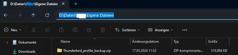

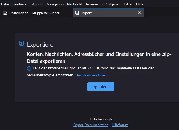

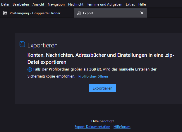

    Noch ein anderer Versuch:

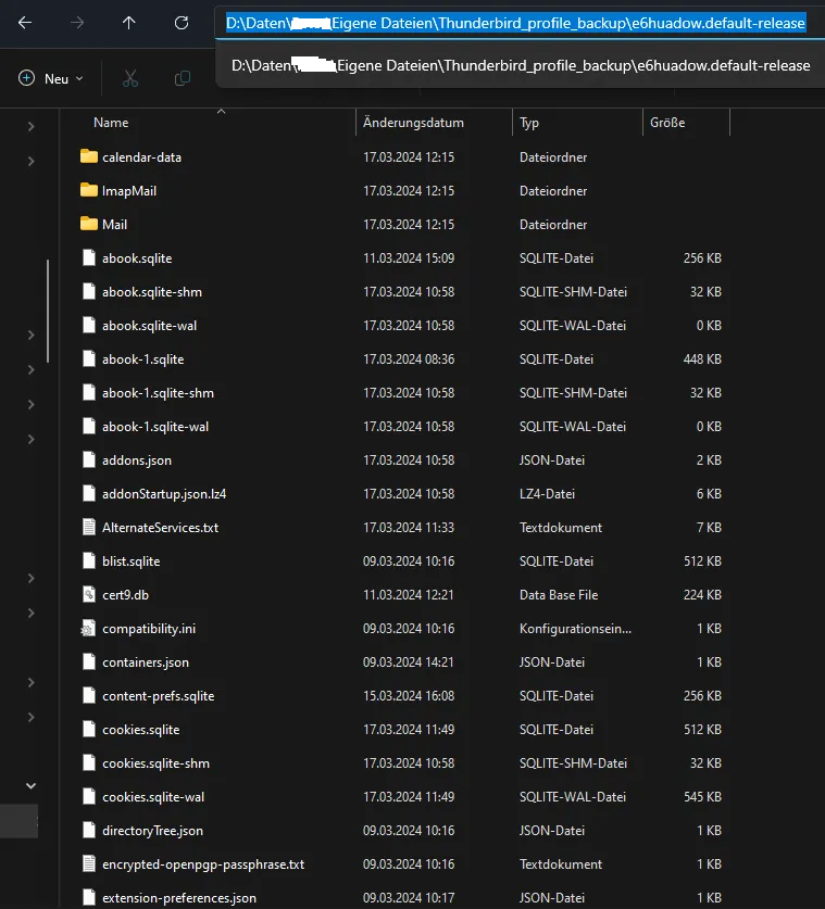

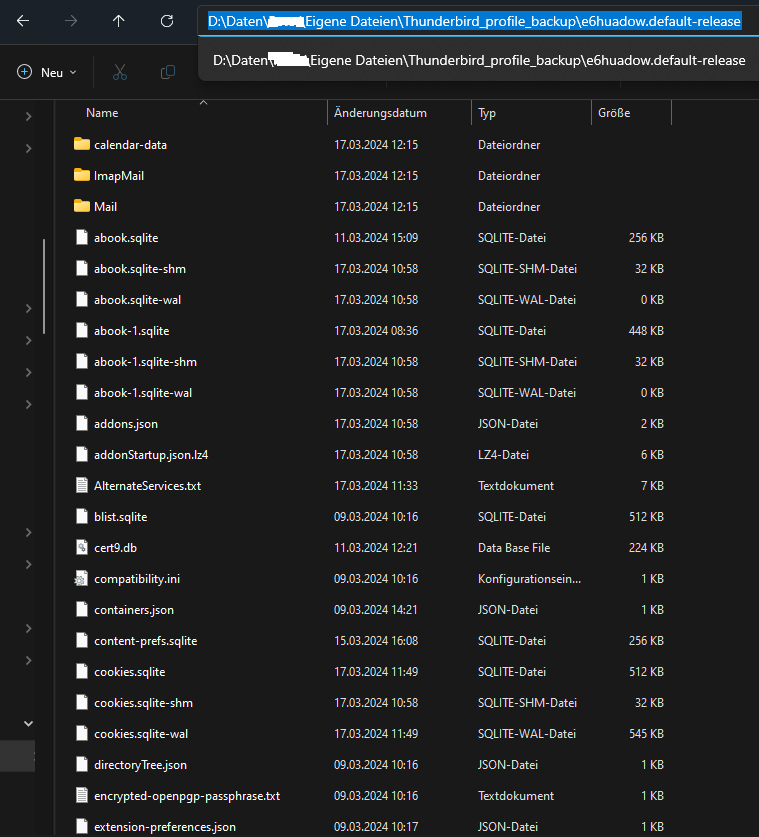

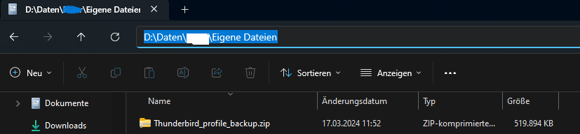

    In TB unter Extras habe ich den Command Export gefunden. Damit sollten alle wichtigen Einstellungen, E-Mail-Konten und auch die Profile-Datei in ein ZIP-File geschrieben werden. (Eigentlich genau das, was ich ursprünglich auch machen wollte).
    Klicke ich auf Profilordner öffnen kommt wieder die Fehlermeldung Pfad nicht vorhanden
    Klicke ich dennoch auf Exportieren wird ein ZIP-File erstellt, in dem auch jede Menge Dateien sind.
    Nach dem Entpacken des ZIP-Files erhalte ich diese Dateiliste.
    Ich vermute mal, dass dies die von mir gewünschte Sicherung ist.

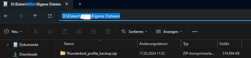

  • F.Beutlin
    11
    16. Mrz. 2024
    • 17. März 2024 um 13:38
    Jetzt habe ich die neueste Version 115.8.1 installiert und das o.a. ZIP-File importiert.
    Jetzt ist der Ordner Thunderbird mit u.a. Profiles Ordner vorhanden.
    Dank an Alle die mit Ihrem KnowHow und Ideen mich unterstützt haben.

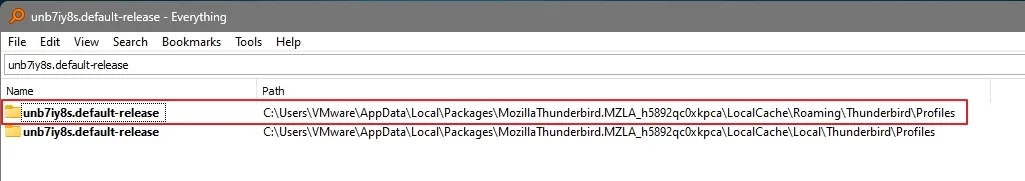

    Die Erst-Installation habe ich nicht von der offiziellen Thunderbird Seite geladen, sondern aus dem Microsoft Application Store. Sollte die Installation von dort vielleicht etwas anders verlaufen? Hätte das in jedem Fall verneint, aber das ist nun mal der Unterschied. Jedenfalls werde ich den Store in Zukunft mit mehr Vorsicht benutzen oder gar nicht mehr.
  • Road-Runner
    489
    1.099
    20. Okt. 2006
    30
    • 17. März 2024 um 17:45
    Gerade getestet: Bei einer Installation aus dem MS-Store wird kein Profilordner unter %appdata% angelegt. Wahrscheinlich wird das Profil unter C:\Programme\Windowsapps abgelegt. Da dieses aber ein geschützter Ordner ist habe ich darauf erstmals keinen Zugriff. So kann ich nur vermuten, dass es an diesem Speicherort liegt.
