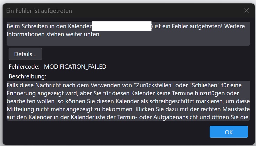

    obwohl es keine anderen Probleme mit den Kalendern gibt (erstellen, ändern, löschen, Sync von Terminen) können Erinnerungen nur selten sofort geschlossen oder zurückgestellt werden. Meistens kommen 2 Fehlermeldungen mit "MODIFICATION_FAILED" und "Beim Schreiben in den Kalender ... ist ein Fehler aufgetreten! Weitere Informationen stehen weiter unten.".
    Diese Fehlermeldungen können mit OK oder Schließen weggeklickt werden und dann funktioniert alles normal, aber die Erinnerung bleibt bestehen. Meistens kommen die Fehlermeldungen nur ein paar Mal pro Tag, aber heute kommen diese Fehlermeldungen alle paar Minuten oder gar alle paar Sekunden.
    Erstellen/schreiben von E-Mails, Kontakten, Terminen usw. ist kaum noch möglich, da bei jedem 2. Satz eine Fehlermeldung hochpoppt und alles blockiert.
    Die gleiche Fehlerbeschreibung und Printscreens finde ich mit Datum seit 2012, aber ich finde keine einzige funktionierende Lösung.
    Ich habe keinen Google-Kalender, Schreibgeschützt, Erinnerungen anzeigen sowie Offline-Unterstützung sind bereits deaktiviert. Trotzdem kommt der Fehler immer wieder hoch.
    Wie kann der Fehler bitte behoben werden bzw. wo kann ich diesen langjährigen Bug bitte melden?
      • 135,88 kB
      • 894 × 512

    ich hab das Problem mit der Fehlermeldung auch schon seit langem (mit Nextcloud) allerdings mit einer Aufgabe und der Fehler tritt nur sporadisch auf. In meinem aktuellen Fall hab ich ein Fragezeichen und einen Punkt in dem Titel drin. Ich vermute das Thunderbird oder Nextcloud mit bestimmten Sonderzeichen nicht klar kommt. Allerdings hab ich auch andere Aufgaben mit Fragezeichen und da gab es bis jetzt kein Problem. Vielleicht ist es der Punkt. Davon hab ich keine andere Aufgabe. Eine andere Erklärung hab ich nicht. Vielleicht hängt es bei dir auch damit zusammen.
    Update: Die Aufgabe in der Liste abhaken ist kein Problem bei mir. Das scheint also ein Problem mit dem Erinnerungsfenster zu sein.
    Einmal editiert, zuletzt von Hermann-san (9. Juli 2024 um 19:33)

    Ich habe genau das gleiche Problem wie von Rico als 'Themenstarter' oben beschrieben, aber erst seit dem Update auf Thunderbird 128.5.2esr (32-Bit) am 14.12.2024. Ich verwende Thunderbird nur auf dem PC (Windows 10), verwende nur den Kalender von Thunderbird, habe keine Synchronisation mit irgend einem anderen Programm und der Fehler tritt nur auf nach dem Start von Thunderbird, nachdem das Erinnerungen-Fenster aufgegangen ist. Der Kalender ist nicht schreibgeschützt. Wenn ich das Fenster mit der Fehlermeldung schließe, bleibt es (bisher) auch immer geschlossen. Geschlossene Einträge im Erinnerungsfenster werden nach dem Neustart von Thunderbird auch nicht mehr angezeigt. Die bisherigen Forum-Einträge, die ich gelesen habe, haben mir nicht weitergeholfen. Da das Fehlerfenster nur einmal nach dem Start öffnet könnte ich damit leben, aber ich wundere mich, dass es gerade mit dem Update aufgetreten ist.
    Wenn ich den Kalender als schreibgeschützt markiere wie in der Fehlermeldung angegeben, bekomme ich nach dem Start von Thunderbird kein Erinnerungsfenster mehr - aber auch keine Fehlermeldung.
    Vielleicht hat jemand eine Idee, wie die Fehlermeldung nicht mehr angezeigt wird.
