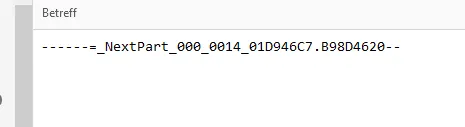

    ich habe seit heute 14:34 dasselbe Problem. Nach dem reparieren habe ich ich jetzt den "Erfolg" , dass im gesendet-Ornder nur noch emails nach 14:34 stehen.
    Außerdem bekomme ich im Posteingang nur noch kryptische Inhalte angzeigt.
    Irgendwer eine Lösung?
    Danke

    Das Problem mit dem kryptischen Inhalt und mit leeren Mails hatte ich heute auch. Nach dem ich den betreffenden Ordner repariert habe war wieder alles in Ordnung. Bin aber schon am überlegen, wieder auf die 115 zu wechseln.

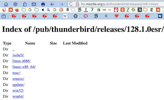

    1.075
    12.400
    • 16. August 2024 um 13:26
    • #35
    Zitat von ThoBa
    Zumal man nun auch das Update seitens MZLA bezüglich der Version 128.x zurückgezogen hat
    Das ist mir neu. Quelle?
    Zumindest auf auf der Seite pub/thunderbird/ wird die Version immer noch angeboten
    Auch meine Version 115.14.0 bietet mir immer noch das Update auf 128.1.0esr an
    • 16. August 2024 um 13:29
    • #36
    Auf der Seite wird doch prinzipiell alles verfügbar sein, unabhängig von automatischen Updates.
    Von Version 0.1 bis 130 Beta
    Wer von da etwas händisch installiert, sollte wissen, was er tut.
    1.075
    12.400
    • 16. August 2024 um 13:46
    • #37
    @Bastler
    hast du auch das gelesen ?
    Wie ist das vereinbar mit einer von MZLA zurückgezogenen Version 128.x?
    Aber meine Frage war eigentlich an ThoBa gerichtet.
    • 16. August 2024 um 13:52
    • #38
    Sorry, dass ich mich ungefragt darein geklemmt habe.
    Wenn zurückgezogen, dann im Sinn von Updates über Hilfe… oder gar automatische Updates.
    Falls dem wirklich so ist.
    In der Umgebung "pub/thunderbird/" ist wirklich alles vorhanden, von Schrott bis brauchbar.
    Schlicht ein Archiv ohne Qualitätsmerkmale.
    Frau und Herr Muster werden für gewöhnlich die Seite gar nicht kennen.
