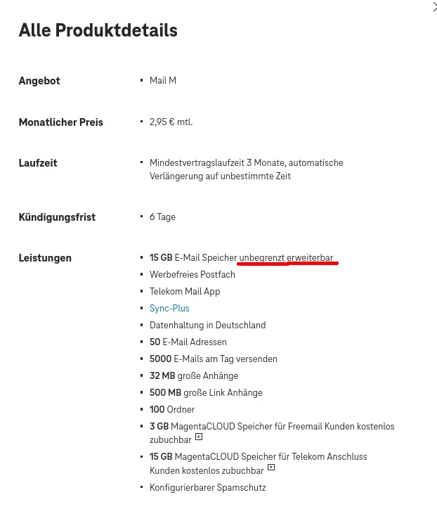

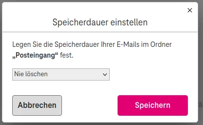

  • AndyC
    942
    1.479
    21. Mai. 2012
    • 5. September 2024 um 09:28
    Zitat von Wuildara
    Soweit ich es in Erinnerung habe kann aber dort nicht unbegrenzt Mails ansammeln.
    Kein Backup - Kein Mitleid!
    1.865
    5.029
    39
    • 5. September 2024 um 09:41
    AndyC dein Bild zeigt die Einstellung der Speicherdauer, aber nicht die Größe des Speichers ;-)
    Meies Erachtens hängt die zulässige Größe u.a. davon ab, wann das Konto eingerichtet wurde.
    Ganz früher gab es mal 2 (?) Gigabyte Speicher.
    Dann gab es einige Jahre lang 25 GB Speicher; inzwischen sind es m.W. wieder weniger ...
    Ich habe seit gut 20 Jahren einen T-Online-Account mit DSL und kann 25 Gigabyte für Daten / Mails nutzen.
    Zitat von Wuildara
    Ich werde mich also noch einmal an meine Einstellungen beim T-Online Server machen.
    Sofern du mit einem weiteren Mailclient auf das Postfach zugreifst (auf Tablet oder Smartphone beispielsweise), schaue auch in dessen Einstellungen nach der Speicherdauer/Löschfrist ... ;-)
  • AndyC
    942
    1.479
    21. Mai. 2012
    • 5. September 2024 um 10:17
    Stimmt, aber von einer evtl. Speichergrößenbegrenzung schrieb der TO nichts.
    Es steht auch nicht dabei welcher Tarif besteht.
