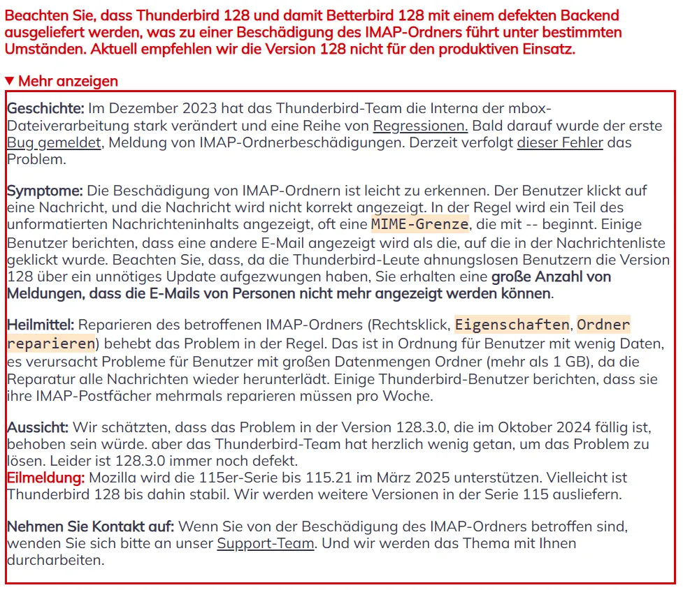

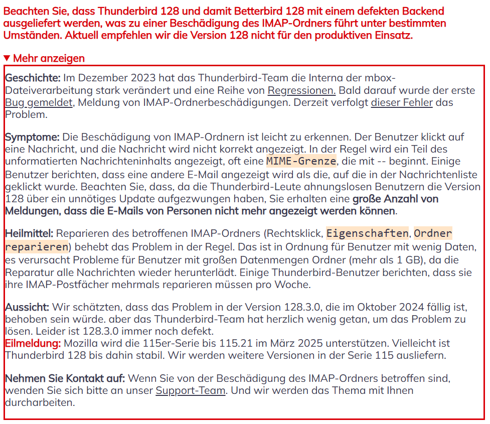

    Einen Link zum Original habe ich nun schon öfters in diesem Forum vorgelegt. Hier nun auch ein Bild mit der Übersetzung bezüglich der aktuellen Versionen TB/BB/128.x.:
    Zitat von https://www.betterbird.eu/downloads/index.php
    Gruß ThoBa
    In dem Zusammenhang finde ich es allerdings schon ziemlich bedenklich, wenn nicht gar dreist, dass dann noch immer automatisch vom 115ner auf den 128iger gewechselt wird.

    Zitat von AndyC
    Zitat von ThoBa
    [bekannte und immer wiederkehrende Fehler in den Versionen TB/BB/128.x.]
    Privatpersonen können selbst entscheiden, mit welcher Version gearbeitet wird. Zudem werden die Postfachgrößen im privaten Bereich eher überschaubar sein und kaum Probleme bereiten.
    Persönlich kann ich mich auch nicht über die Version TB/BB/128.x beklagen, denn meine Postfachgrößen liegen weit unterhalb der ">= 1GB-Gefahrenzone", wobei die Postfächer fast täglich von nicht mehr benötigten Mails befreit werden.
    in produktiven Bereichen herrschen oftmals Bedingungen, welche das tägliche Aufräumen aus verschiedenen Gründen (teilweise gar gesetzliche Fristen) einfach nur untersagen. Wenn man allerdings in solchen Umgebungen vorgewarnt ist (siehe mein obiges Zitat), sollte man (noch) die Finger von den Versionen TB/BB/128.x lassen, denn die letztgenannten Versionen bringen gegenüber den stabilen Versionen TB/BB/115.x keinerlei Vorteile - eher sind es jetzt noch erhebliche Nachteile, wie wir es fast jeden Tag hier im Forum erfahren dürfen.
    Gruß ThoBa

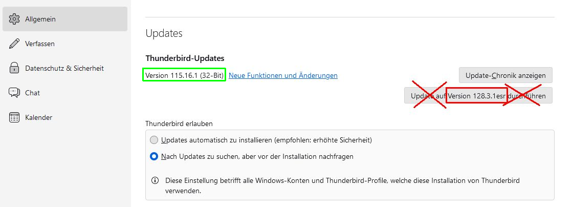

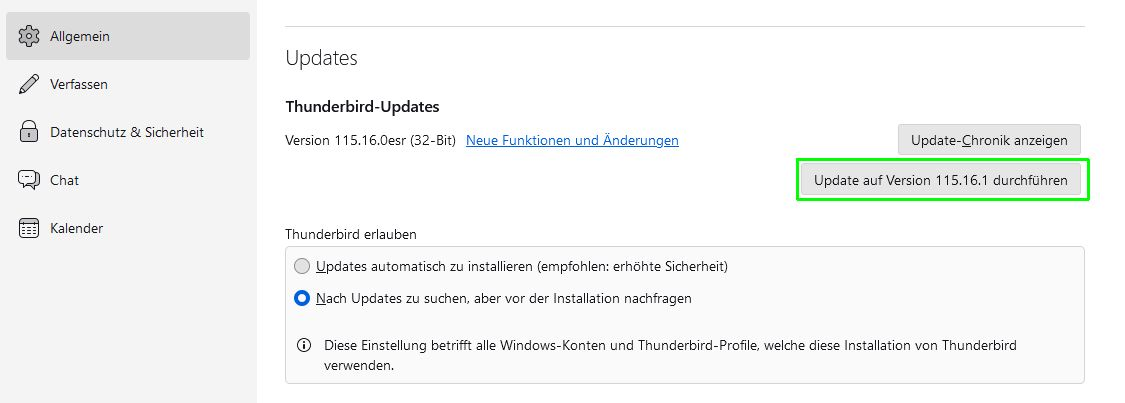

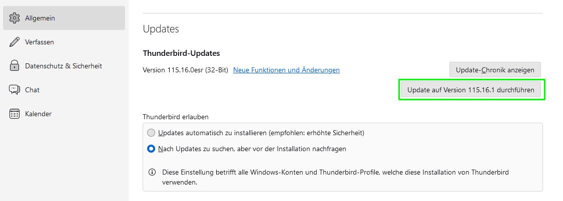

    Geschickt angestellt, lässt man die Automatik weg und stösst am besten ein Update über die Einstellungen an,
    nicht über Hilfe! So sieht man, was der TB vorhat.
    Das wissen wir. Die Standardeinstellungen sind aber eben andere.
    Ich kann ich noch erinnern, als im Dialog, als auch über die Einstellungen in der Vergangenheit der Wechsel zur nächsten Generation explizit per Klick angestoßen werden m musste, auch wenn die Automatik 2ON" war.
    Zudem wird über die Linux-Distributionen direkt verteilt (wenn man nicht selbständig über die Thunderbirdquellen installiert) , wurde aber oben auch schon mal erwähnt.
    Dort gibt es in den Einstellungen als auch Hilfe --> über, den Abschnitt Update nicht.
