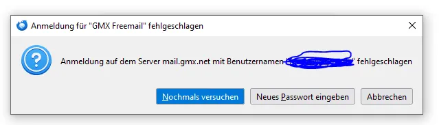

    Ich verzweifele seit 3 Stunden daran, ein neues E-Mail Konto mit meinem Mozilla Thunderbird (128.6.0esr (32-Bit)) Postfach zu verknüpfen. Ich habe dort standardmäßig ein gmx E-Mail-Konto hinterlegt. Nun würde ich gerne ein weiteres gmx E-Mail-Konto hinzufügen, allerdings hilft mir die Fehlermeldung nicht weiter und ich habe mich bereits zu Tode gegoogelt. Die Ports für Eingang- und Ausgangsserver scheinen auch die richtigen zu sein. Außerdem stimmen auch die E-Mail-Adresse und das Passwort, denn bei gmx selbst kann ich mich ohne Probleme einloggen. Ich würde außerdem das IMAP Protokoll bevorzugen.
    Ich bekomme folgende Fehlermeldung ausgespuckt, unter Konfiguration kann ja aber alles laufen:

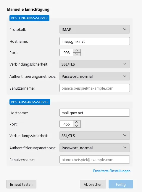

    Anbei die Daten der manuellen Einrichtung (E-Mail-Adresse habe ich aus Datenschutzgründen gelöscht):

    Der Port für SMTP ist falsch, korrekt wäre laut GMX der Port 587
    Serverdaten für IMAP und SMTP
    Und wenn du dir mal die Konteneinstellungen deines bereits vorhandenen GMX-Kontos angesehen hättest, wärst du vielleicht selbst darauf gekommen ;)

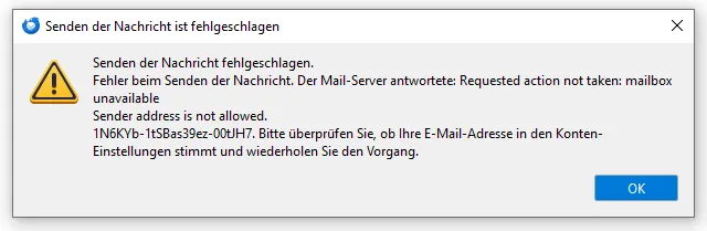

    3. Ich habe auch versucht eine neue Identität anzulegen, aber auch hier wird dann gemeckert. Zwar konnte ich die Identität anlegen, aber wenn ich eine E-Mail versenden möchte, bekomme ich folgende Fehlermeldung:

    Folgende Einstellungen zu IMAP habe ich dort eingegeben:
    Allerdings bekomme ich auch hier nach wie vor diese Fehlermeldung:

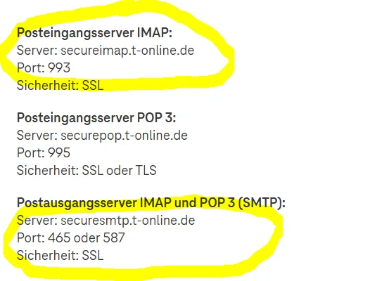

    t-online hat eine Besonderheit. Du musst über Browser reingehen und dann dort ein Paßwort für den Zugriff mittels Thunderbird vereinbaren, das soll aber nicht das gleiche wie beim Zugang über Browser zur t-online - Seite sein.

    Ergänzend: https://www.telekom.de/hilfe/apps-die…amme/einrichten
    • 18. Januar 2025 um 13:39
    Zitat von Jurizzle
    muss ich auch bei t-online den Zugriff externer Clients extra erlauben?
    ja, nach dem Login in das Kundencenter. Dort muss auch ein separates Passwort für einen Clint Zugang definiert werden.
    Da wäre noch die Authentifizierungsmethode: Passwort, normal vorzugeben.
    Aktuelle Zugangsdaten t-online
    Servertyp: POP
    Server: securepop.t-online.de Port: 995
    Servertyp: IMAP
    Server: secureimap.t-online.de Port: 993
    Postausgangs-Server SMTP für beide Arten
    Server: securesmtp.t-online.de Port: 465
    Benutzername: ihrname@t-online.de
    Zur Beachtung!
    Das E-Mail Passwort für Clients ist in der Regel ein anderes, als das Passwort zum Kundencenter-/Webmail-Login.
    Für CalDAV / CardDAV das Passwort für Kundencenter verwenden, nicht das für Mailabruf / Senden.
    Der Einsatz eines Clients muss natürlich im Kundencenter freigeschaltet sein.

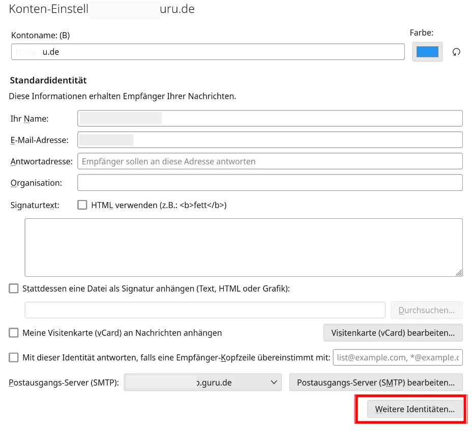

    Nur habe ich jetzt noch ein neues kleines Problem: Und zwar kann ich über die GMX Adresse jetzt keine E-Mails mehr versenden. vermutlich habe ich irgendwo was umgestellt, was ich nicht hätte tun sollen. Ich habe nur eine Identität mit 2 Konten. Ich empfange auf beiden E-Mails, kann aber nur noch von der t-online Adresse E-Mails schreiben.

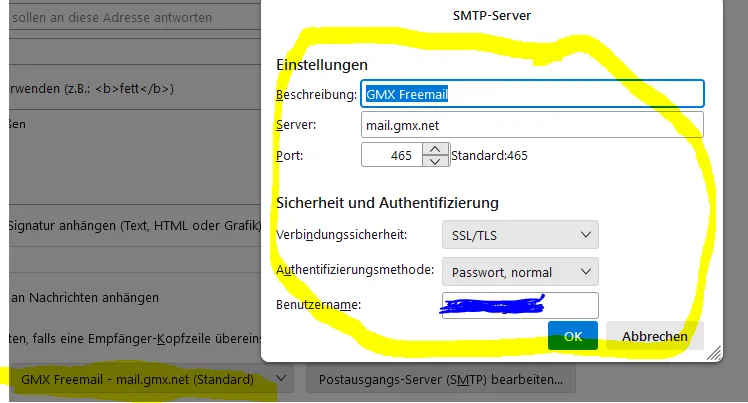

    Anbei mal die Einstellungen von dem GMX Konto in Thunderbird:

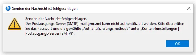

    Wenn ich eine E-Mail versenden will, werde ich zur Eingabe des Passwortes auf GMX aufgefordert. Allerdings klappt das nicht mit dem, mit dem ich mich auch bei GMX selbst einloggen kann. Deshalb liegt die Vermutung nahe, dass hier eine Server-Einstellung nicht richtig ist. Folgende Fehlermeldung bekomme ich, wenn ich eine E-Mail über Thunderbird mit dem GMX Account versenden will:
    Jemand eine letzte Idee? Vielen Dank!

    Du hast für jede Mail-Adresse einen Postausgangsserver definiert?
  • Jurizzle
    11. Jan. 2025
    • 18. Januar 2025 um 15:14
    Für t-online hab ich den hier:
    Und für GMX:

    Das Thema ist erledigt. Ich habe es hinbekommen. Bei GMX wurde vor Jahren ebenfalls ein Passwort extra für die Verbindung zu Thunderbird vergeben. Das musste ich beim Versand jetzt einmalig eingeben. Ich wusste das nicht und habe vorher immer das Passwort vom GMX Login eingegeben. Jetzt funktioniert aber alles mit beiden Konten und ich habe das jetzt auch alles mal sauber dokumentiert. Jetzt kann mein Schwiegervater wieder sein Unwesen treiben. ;)
    Vielen Dank nochmal an alle für die Tipps und den Support! Ich dachte, das wäre in 10 Minuten erledigt... Naiv.
