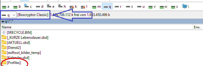

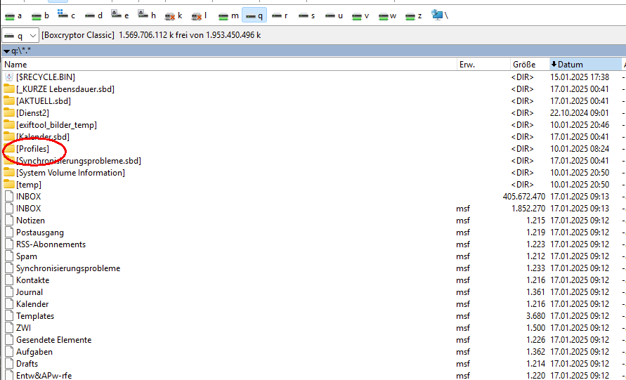

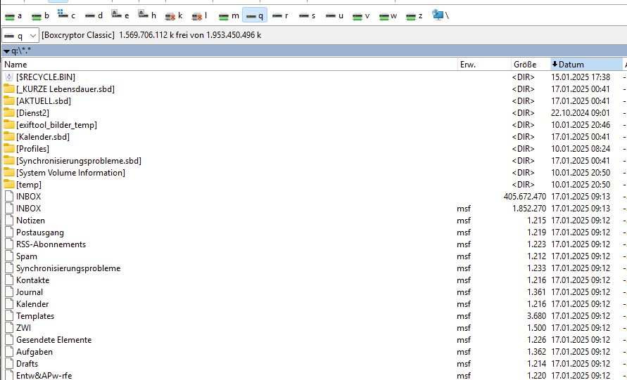

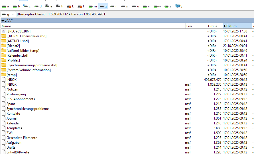

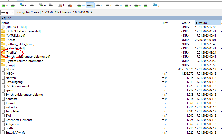

    Danke. Die beiden Profile liegen in einem Ordner [profiles]. Heute morgen bzw. gestern abend spät sind die genannten Dateien sogar NEBEN dem Profile-Ordner angelegt. Hier ein Ausschnitt aus TotalCommander.
    Die Dateien scheinen sehr eindeutig aus dem DIENST-Profil zu kommen. Nur dieses habe ich heute geöffnet. Und um 09:03 sind die Dateien aktualisiert worden.
    Wenn ich im DIENST-Profil den Profil-Ordner öffne, wird der Explorer richtig im Profil geöffnet.
    Allerdings waren fast (!) alle AddOns (auch der Profile Switcher) heute morgen ohne ihr Logo und ohne Symbol in der Symbolleiste geladen worden. Nach Neustart von TB ging es dann. Das ist auch im PRIVAT -Profil so.
