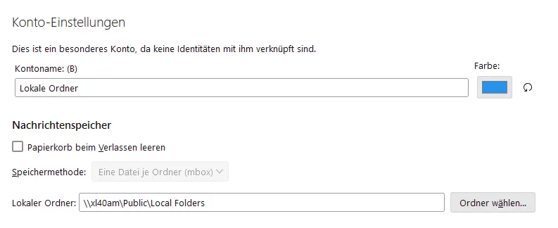

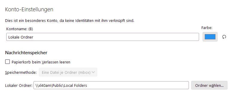

  • AndyC
    988
    1.597
    21. Mai. 2012
    • 3. Februar 2025 um 07:27
    Zitat von stesofeu
    Naja, das ist eher ein Problem von Windows. Da gibt es im Web sehr viele Berichte darüber, dass Windows nicht immer alle Laufwerke einbindet. Sie erscheinen dann mit einem roten X. Meistens werden sie geladen, wenn man drauf klickt.
    Besser ist es dann gleich den UNC-Pfad zu nehmen, da muss nicht erst ein Laufwerk verbunden sein.

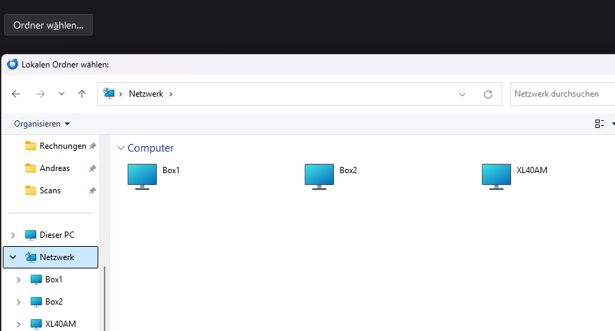

    Wie kann ich den Pfad zu Fuß eingeben? Das Eingabefeld lässt bei mir nur die Auswahl des Pfades zu. Und da ist dann ein Laufwerksbuchstabe dabei...

  • AndyC
    988
    1.597
    21. Mai. 2012
    • 3. Februar 2025 um 18:41
    \\server\freigabe
    Kein Backup - Kein Mitleid!

    Hallo AndyC, der Aufbau des UNC ist schon klar, ich kann einfach nichts eingeben. Das Eingabefeld lässt keine Eingabe zu. Oder bin ich zu blöd dazu? :/
    Schöne Grüße aus Wittgenstein
    Stephan

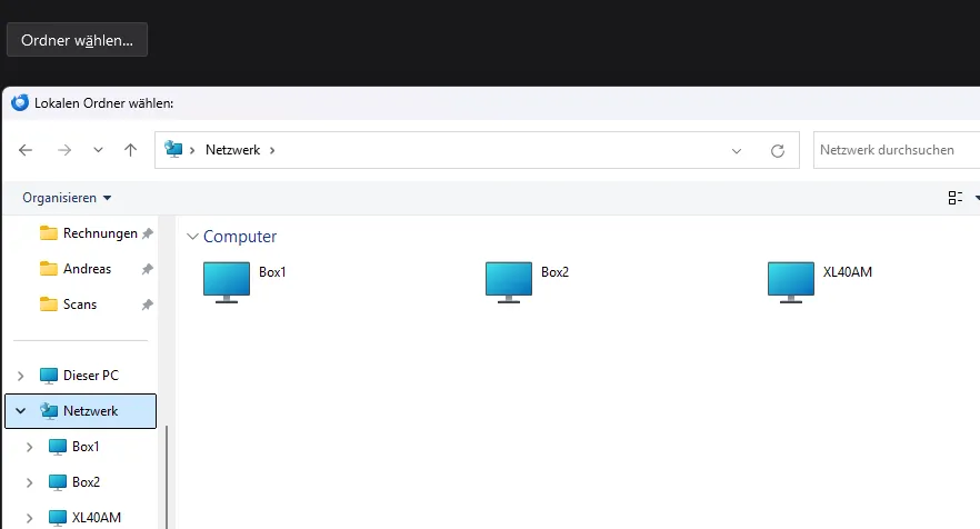

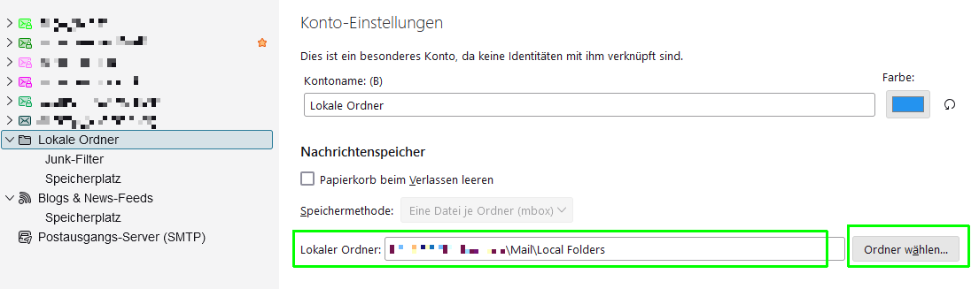

    • 3. Februar 2025 um 19:17
    Ist normal, den Modus habe ich in #3 aufgezeigt.

    Geht per "KlickiBunti"

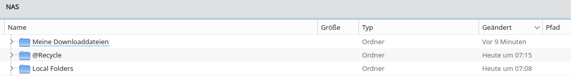

    Bin wohl zu blöd. Unter "Netzwerk" im Explorer wird das NAS nicht angezeigt. Im Bereich "Dieser PC" ist die Freigabe auf dem NAS als Laufwerk eingebunden.
    Stephan

    Dann schreibe den Server mit
    \\server in die Zeile wo Netzwerk steht, enter drücken, dann sollten die Freigaben gezeigt werden

  • RR512
    286
    1.171
    3. Sep. 2022
    18
    • 4. Februar 2025 um 10:30
    Damit Netzwerkresourcen unter Windows angezeigt werden, müssen folgende Voraussetzungen erfüllt sein:
    1. Das Netzwerk muss als "Privates Netzwerk" eingerichtet sein (nicht als "Öffentliches Netzwerk").
    2. Die "Netzwerkerkennung" muss aktiviert sein.
    3. Die Datei- und Druckerfreigabe muss aktiviert sein.
    Darüber hinaus kann es bei Microsoft schon mal ein Weilchen dauern, bis die Netzwerkresourcen angezeigt werden. In älteren Hilfeartikeln von Microsoft war da von "bis zu 15 Minuten" die Rede. Also mal im Explorer auf "Netzwerk" klicken und abwarten ...
    Übrigens kann es immer wieder passieren, dass Netzwerkresourcen plötzlich nicht mehr angezeigt werden. Der Grund ist unklar. Dann hilft es schon, wenn man alternative Eingaben kennt (\\Server\Freigabe) oder einem Netzlaufwerk einen Laufwerksbuchstaben zugeordnet hat.

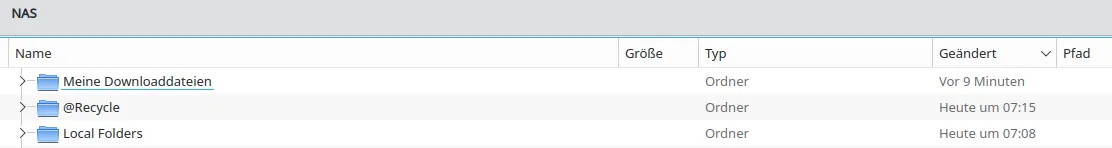

    • 4. Februar 2025 um 12:13

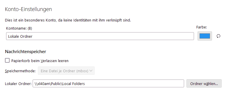

    Ergänzend zu Bedingungen in #17 etwas gebastelt, was ohne spürbare Verzögerung funktioniert:
    Local Folders aus einer TB Testumgebung eines anderen Rechners im selben Netzwerk als Ziel.
    Hier als Beispiel, der Hauptordner TB-128-nackt muss natürlich freigegeben sein und wird als Laufwerk T: eingebunden.
    Verknüpfung mit folgendem Inhalt auf dem Desktop
    C:\Windows\System32\net.exe use T: \\E6530\TB-128-nackt /persistent:yes

  • AndyC
    988
    1.597
    21. Mai. 2012
    • 4. Februar 2025 um 14:45
    Es funktioniert auch ganz ohne irgendwelche Laufwerksverknüpfungen, wie ich schon in #9 schrieb.
    Habe es auf einer Testumgebung durchgespielt.
