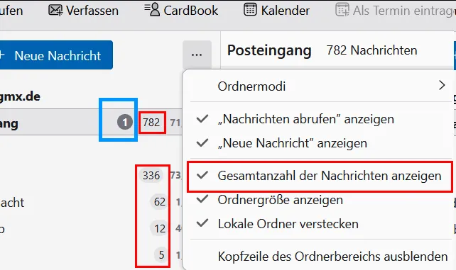

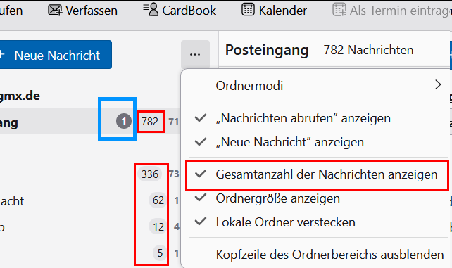

    Ich habe mal ein Bildchen für dich gebastelt, welches einerseits die Stelle zeigt, wo du die Anzahl der Nachrichten im Ordner einblenden kannst (rechte rote Markierung), zweitens die tatsächlich sichtbaren Zalen der Mails in den Ordnern (linke rote Markierungen) und nochmal separat in blau die Anzahl der ungelesenen Mails:
    Soweit nachvollziehbar?
    (Bild muß hier nicht doppelt)
    Ja, soweit sehr nachvollziehbar ... und danke – sehr nützlich ... funzt aber eben nur innerhalb vom TB (und löst das eigentliche Problem somit nicht wie gefordert) ...

    PS: die vom rechten "Kasten" bzw. Kontextmenü verdeckte Zahl ist übrigens die im Bild ebenfalls angekreuzte Ordnergröße in KB oder MB (bei sehr großen Ordnern dann sicher in GB)
    Danke nochmal – das ist hier im TB sehr nützlich (und muß zum Glück nicht für jeden Ordner einzen aktiviert werden) ...

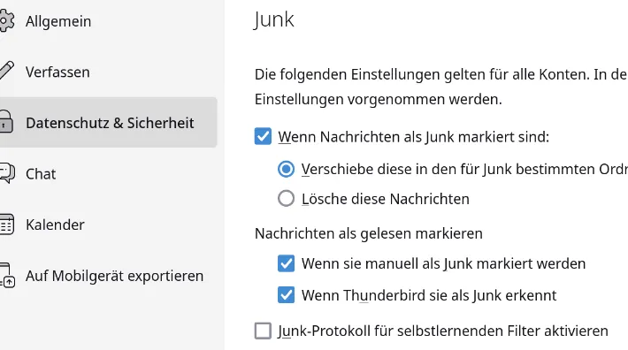

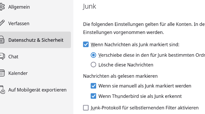

    Zitat von Kuk Katto
    damit als "Junk" markierte Mails NICHT automatisch zugleich auch als gelesen deklariert werden
    Einstellungen -> Datenschutz & Sicherheit -> Junk -> Junk als gelesen markieren (Haken rein oder raus)
    Das gilt zumindest für meinen Thunderbird 115.18.0 unter Windows 10 (x64), sollte aber bei Thunderbird 128.x und unter Linux oder Mac OS auch so funktionieren.

    Zitat von RR512
    ... wenn das denn auch tun würde ...
    Sowohl mit, als auch ohne Haken bei "Mark messages determined to be Junk as read" werden manuell als Junk deklarierte Mails auch als "gelesen" markiert

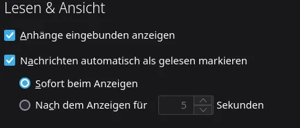

    Zitat von dharkness21
    Sollte das nicht eigentlich egal sein? Wenn nicht sehe ich das als Bug an.
    Nö, denn wenn die Mail erst angeklickt wird, dann wird sie natürlich zunächst als gelesen markiert.
    Das ist die Standardeinstellung in TB.
