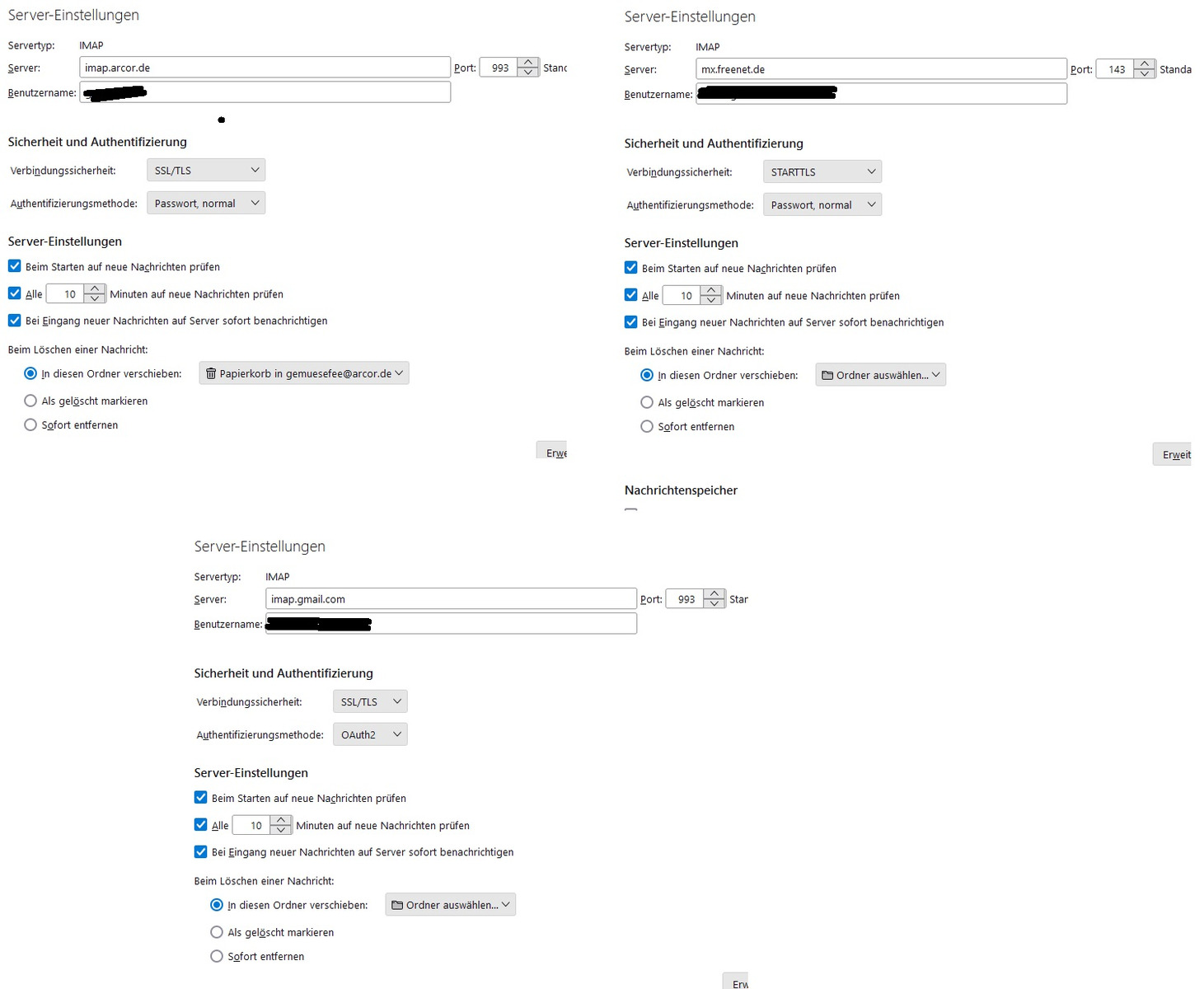

    Hallo..
    Ich nutze Thunderbird 128.7.1 ESR auf meine Windows 10- PC. MailProvider bei Arcor (Vodafone), Freenet und gmail (siehe ANhang.
    Mir fiel vorgestern ( bin nicht mehr täglich am PC) auf, das ich laut TB seit dem 14.2. keine neuen Mails bekam. Ich versuchte abzurufen, aber es bleb nur der Curser zu sehen und es passierte nichts. Ich sendete eine mail an eins meiner Konten, die ging auch raus (war dann auch beim Provider selber zu finden), erschien aber nicht im TB.
    Ich habe dann das neue Update gezogen, danach funktionierte es einmal, aber seitdem ruft er wieder KEINE Mails ab.
    Hat Jemand einen Lösungsansatz oder ist es vielleicht ein bekanntes Problem?
    LG Iris

    Welche Antivirensoftware ist installiert ?

    Antivirenprogramm : G-Data
    Firewall : meines Wissens ebenfalls G-Data (DAU bin)
    Router: FRITZ!Box 7520 (wobei das senden ja funktioniert)

    ... dann deinstallierte zum Testen (für Windows 10/11 unnötige) AV und mache anschließend einen Systemneustart und teste dann dein Problem.
    Derartige "Schlangenöle" verursachen nach unserer Erfahrung sehr häufig Probleme u.a. mit dem TB.

    Es lag tatsächlich am G-Data. Ich habe dort die Mailüberprüfung ausgestellt und seitdem funktioniert es.
    Ich habe den PC von meinem Exmann übernommen, der sich ansich auch um den PC kümmert. Er ist überzeigter G-Data Nutzer und ich bn zu unwissend, um da viel dran rum zuwerkeln.
