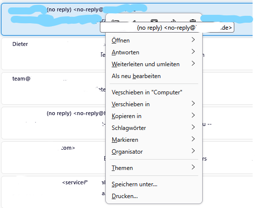

    Du kannst bei Thunderbird eine eMail mit der rechten Maustaste anklicken und dann im Kontextmenü auf den Eintrag "Als neu bearbeiten" klicken. Dann wird die eMail im Verfassen-Fenster geöffnet. Mangels Kenntnis der Identität des ursprünglichen Absenders wird in "Von:" Deine oder eine Deiner eMail-Adressen eingesetzt (falls Du mehrere hast).

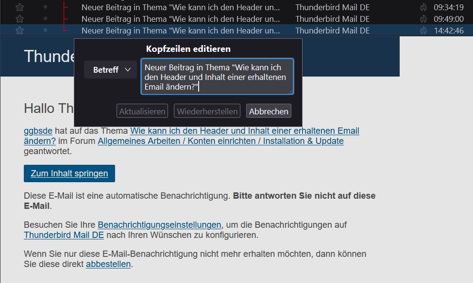

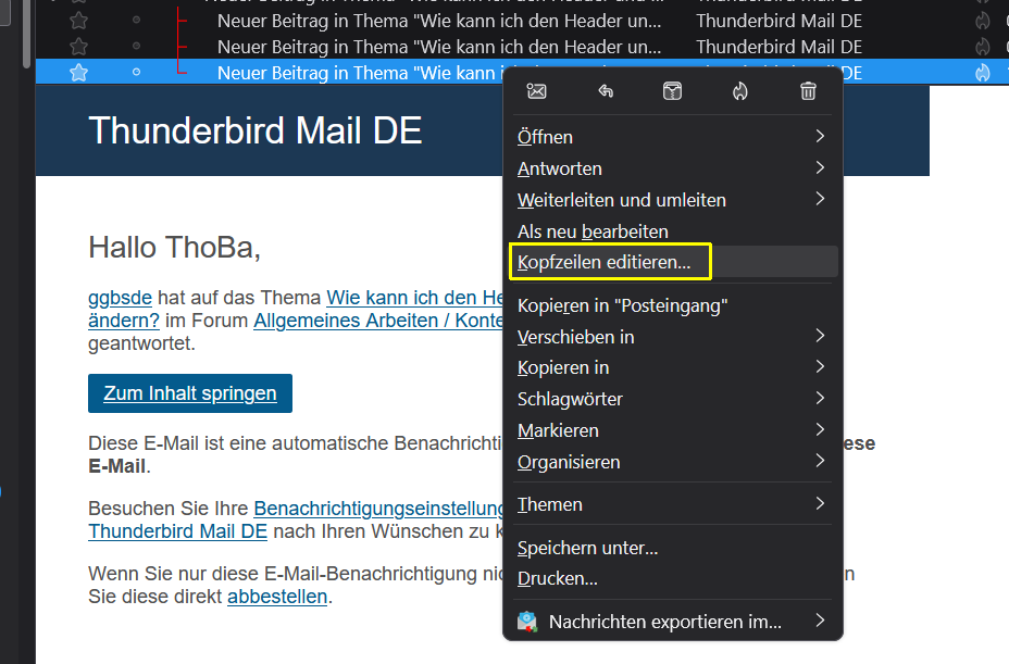

    Nun, manchmal macht es wirklich Sinn, wie es auch ggbsde schon schrieb. :) Eins von vielen zusätzlichen Features in Betterbird macht es vor:
    Betreff ändern (Rechtsklick): => Betreff anpassen:
    Es ist also keine Hexerei und MBOX-Dateien sind reiner Text! ;)

    Zitat von Dieter1963
    Das Fenster mit "Kopfzeile editieren" habe ich in Thunderbird leider nicht
    Das gibt es auch nur in Betterbird. Das ist ein Klon von Thunderbird.

    • 15. März 2025 um 21:56
    Screenshot ließ sich leider irgendwie nicht machen.
    Kein Problem - die Aktionen zum Ändern eines Betreffs sind in Outlook_365 nachvollziehbar und sind hier bei Microsoft anschaulich erklärt.
    Genau solch eine Aktion ist zurzeit leider nur mit Betterbird möglich. Siehe hierzu auch meine obigen Bilder.
