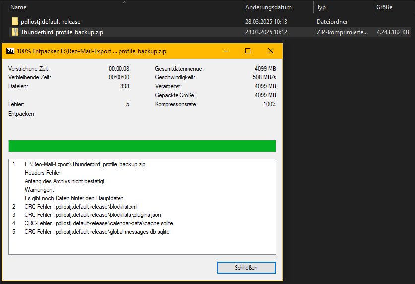

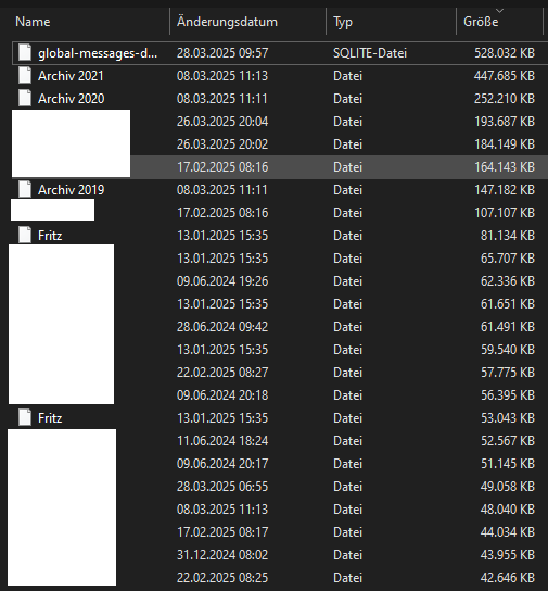

    Hallo Helmut,
    schau mal, exemplarisch mein produktiv genutztes Thunderbird-Profil. Es ist größer als 4 GB. Es gibt aber keine Datei, die einzeln größer als ca. 0.5 GB wäre. Formal erfüllt das Szenario die Anwendungskriterien für diese Funktion in Thunderbird.
    Hab das Profil also mit einem TB 64 Bit über exportieren gesichert. Das resultierende Zip-Archiv ist, Überraschung 1, nur wenig kleiner. Zum Test habe ich das Zip-Archiv mal entpackt und bekomme (Überraschung 2) gleich mehrere Fehler angezeigt:
    An der Stelle hätte ich das so nicht erwartet. Eher das korrekt gezippte Dateien dann doch inhaltlich korrupt sein könnten, weil ein inkonstenter Zustand gezippt wurde.
    Ich vermag die einzelnen monierten Dateien nicht alle einzuschätzen. Aber eine defekte global-messages-db.sqlite ist ärgerlich, eine korrupte prefs.js wäre, wenn betroffen, ohne Backup ein GAU. Ich mag mich wiederholen, aber von uns Helfern gibt es überwiegend - Mozilla-Anleitung hin oder her - aktuell keine Empfehlung für diese Funktion.

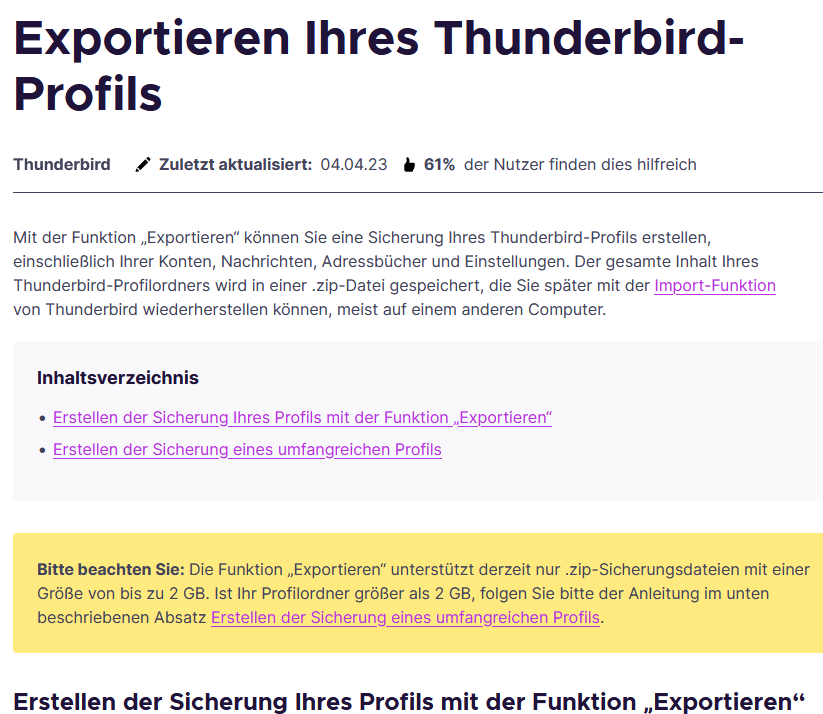

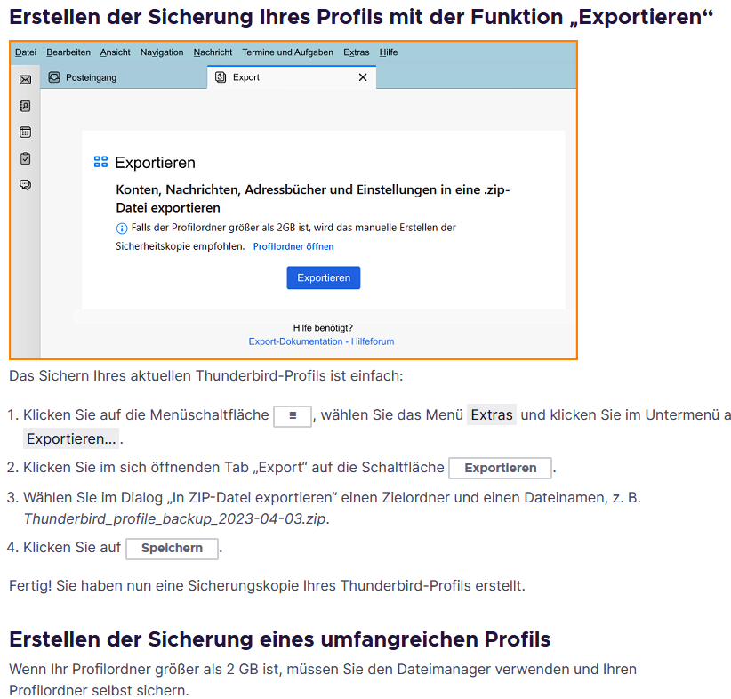

    Sorry: Das ist nicht meine Anleitung! Die Anleitung habe ich nicht erstellt. Die Anleitung kommt aus der "TB-Hilfe". Dort befindet sich immer noch. Ich kann diese Anleitung nicht ändern. Der Link ist: https://support.mozilla.org/de/kb/exportie…derbird-profils
    Du, das habe ich verstanden. Insofern wäre es hilfreicher zur Ausräumung der Unklarheiten und Beantwortung Deiner Fragen, das nicht immer zu wiederholen, sondern vielleicht auf die eine oder andere Rückfrage und Anmerkung einzugehen.
    Du machst sie Dir aber zu eigen. Auch die Schwächen dieser Anleitung, von denen ich einige aufgezeigt habe. Irgendwie kommt auch rüber, dass Du die per se für korrekt hälst, weil sie von Mozilla kommt.
    IMHO mixt Mozilla zwei Vorgehensweisen. Weil die Exportfunktion (welche in einer Zip-Datei resultiert) signifikante Einschränkungen hat, biegen sie mit der Anleitung mittendrin in eine andere Vorgehensweise ab und bringen dann die losen Enden nicht vernünftig zusammen.
    Das mit der Zip habe ich zu erläutern versucht. Frage wäre, ob Du es gelesen hast und nachvollziehen kannst, dass das zwei unterschiedliche Prozedere / Ergebnisse sind, die die Anleitung zusammenmumpfelt, obwohl beides über den Dialog 'Exportieren' eingeleitet wird.
    a.) Kann ich hier nicht einfach immer sofort auf "Profilordner öffnen" gehen - egal wie groß der Profil-Ordner ist? Also immer ohne ZIP-Datei!
    b.) Eine Größe des Profil-Ordners von 12 GB ist ja wohl auch zulässig - oder?
    Sollte inzwischen klar sein. Falls nicht: a) ja, b) 12 GB und noch viel mehr sind an sich kein Problem und zulässig für ein Profil.

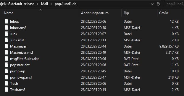

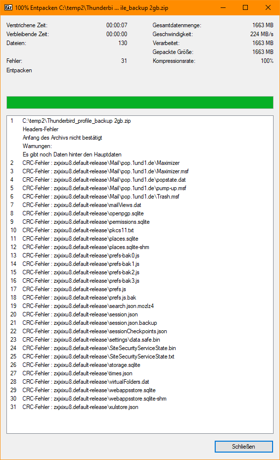

    ggbsde , aus Interesse habe ich den Export auf einem anderen PC noch mal nachgestellt und dabei dafür gesorgt, das eine mbox-Datei explizit größer als 4 GB im Profil vorhanden ist. Natürlich auch hier ein Thunderbird 64-Bit.
    Der Export solch eines Profils mit der Exportfunktion in ein Zip-Archiv geht voll daneben! Das Profil ist insgesamt 9.64 GB groß. Die eine mbox-Datei belegt davon 9.37 GB. Wollte es wirklich mal darauf anlegen ..
    Die entstehende Zip-Datei ist 9.62 GB groß. Sieht ja eigentlich gut aus, aber .. entpackt man das Archiv, bekomme ich wieder CRC-Fehler:
    Darunter dieses Mal auch die prefs.js!
    Nach dem Entpacken bleiben nur noch 1.62 GB übrig. Das lässt sich im Wesentlichen an der einen mbox-Datei festmachen:
    Soll
    Ist :(
    Damit ist für mich noch mal belegt, dass diese Exportfunktion mit Vorsicht zu genießen ist und ich werde weiterhin von deren Nutzung abraten. Wer will hier die Hand ins Feuer legen, dass das alles korrekt funktioniert, wenn nur ja keine Datei größer als 4 GB im Profil ist? Die Warnung in dem Dialog ist halt schon sehr angebracht. Leider ignorieren das viel zu viele unbedarfte Nutzer.
    Kann es sein, das die Datei Maximizer die 4GB Datei ist? Diese und alle danach entpackten Dateien sind tatsächlich kaputt.
