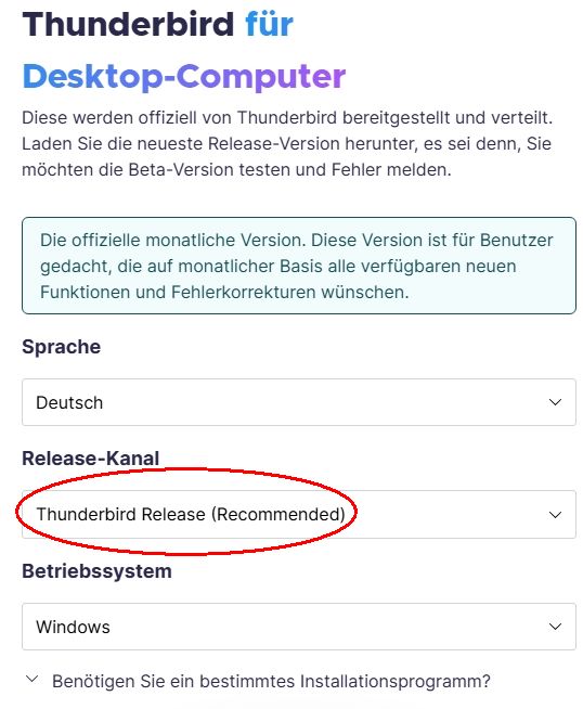

    Bis einschließlich Version 128.x esr sind und waren alle Thunderbird-Ausgaben de facto "Extended Support Releases", auch wenn das damals im Namen nicht erkennbar war. Der Release-Kanal wurde offiziell erst mit Version 136.0 eröffnet. Die ganze Versionshistorie findest Du (noch) hier:
    Releases — Thunderbird
    Die Versionfortschritte der Hauptversionen von Thunderbird folgen mit ein paar Tagen Verzögerung den Versionsfortschritten von Firefox. Dort gibt es schon sehr lange einen Release-Kanal und einen Extended Support Release Kanal.
    Eine Kurzerklärung zu den Unterschieden von ESR und Release findet sich auf der Downloadseite von Thunderbird.
    Zu den Beweggründen für die zusätzliche Eröffnung des Release-Kanals hat sich Corey Bryant, Manager bei Mozilla Thunderbird geäußert.
    Thunderbird Desktop Release Channel Will Become Default in March 2025 - The Thunderbird Blog
    Hier ist auch das Ziel "20% der Nutzer im Release-Kanal bis Jahresende" formuliert. Meine persönliche, unmaßgebliche und sarkastische Interpretation: Thunderbird braucht Beta-Tester, um vielleicht irgendwann einmal einen sauberen und reibungslosen Übergang zwischen den ESR-Versionen hinzubekommen.
